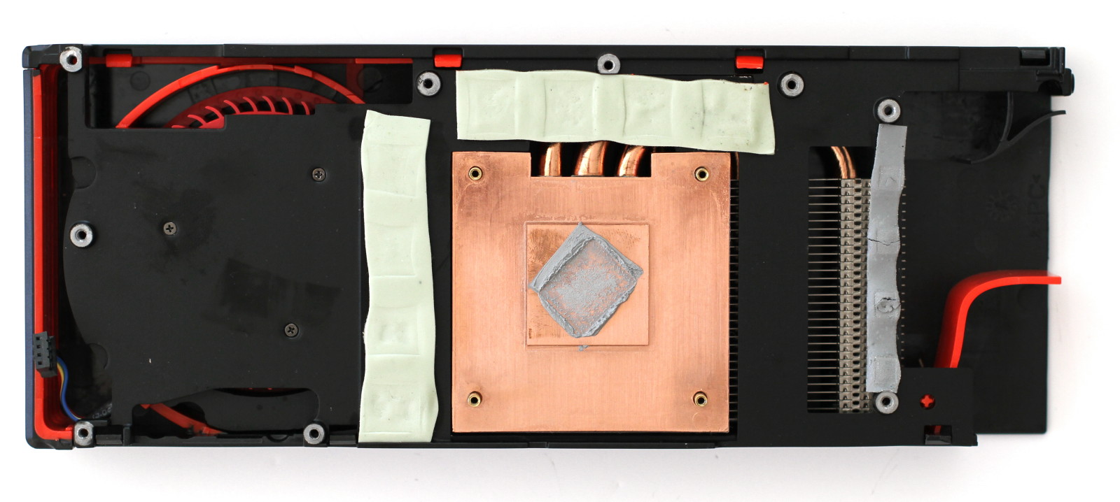

Ce ventirad est également très proche dans sa conception de celui de la Radeon HD 5850. Son radiateur dispose cependant d’un troisième caloduc et il a été modifié pour s’accommoder du placement inhabituel de l’étage d’alimentation dont la majorité des composants prennent place entre le GPU et le bracket et non à l’arrière de la carte comme c’est en général le cas chez AMD. Un point qui pourra poser problème avec certains ventirads alternatifs.
