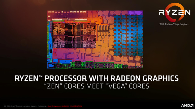

Cette fois ci pas de doute, c'est bien un nouveau die que nous propose AMD même si ses éléments constitutifs nous seront familiers :
A gauche, on retrouve un CCX, c'est à dire un groupe de quatre coeurs x86 Zen. On peut comparer cette structure directement à celle que l'on retrouve sur les Ryzen.
[ CCX Raven Ridge ] [ CCX Zeppelin ]
La netteté des photos diffère mais l'on reconnaît bien dans les coins les quatre coeurs qui ne changent pas dans leur structure. L'architecture ne bouge pas, et l'on retrouve toujours 64 Ko de cache L1 (instructions, et 32 Ko pour les données) et 512 Ko de cache L2 dans chaque coeur. La différence vient dans la structure régulière au milieu, plus large sur Zeppelin.
Il s'agit du cache L3 qui a été divisé par deux, chaque coeur ne disposant que d'un slice de 1 Mo de ce L3 partagé au lieu de deux, pour 4 Mo au total pour ce CCX (contre 8 sur le CCX Zeppelin).
"Vega10"
La partie droite du die, en bleu représente le GPU intégré et côté architecture AMD utilise Vega, sa dernière révision de son architecture graphique lancé avec les Vega64/56 cet été.
Le nombre de blocs d'unités de calculs (CU) est évidemment plus réduit, on visualise 11 CU sur le die mais en pratique les modèles annoncés par AMD ne disposeront que de 8 ou 10 CU actif (contre 64 et 56 pour les Vega... 64 et 56 !).

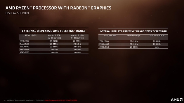

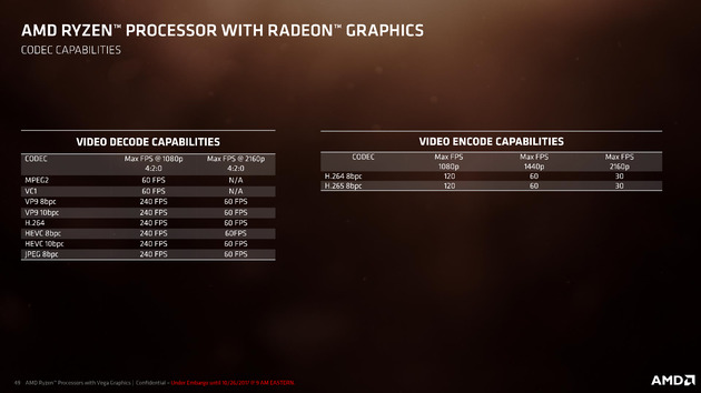

Pour le reste AMD ne donne pas de détails, on note que les capacités des codecs sont identiques aux Vega desktop (décodage 60 FPS en 4K, encodage H.264/H.265 à 120 FPS en 1080p, 60 FPS en 1440p et 30 en 4K), par contre les possibilités de piloter des écrans semblent réduites, on se limitera à 60 Hz sur des écrans 4K externes (en SDR ou HDR), et 4K au maximum en 60 Hz SDR pour la dalle pilotée par le portable.
On notera qu'AMD annonce Raven Ridge comme "prêt" pour le streaming 4K, évoquant Netflix. On sait qu'en général les DRM utilisés par certaines plateformes requièrent des fonctionnalités de cryptage avancées. AMD n'en a pas dit plus sur le sujet pour l'instant.

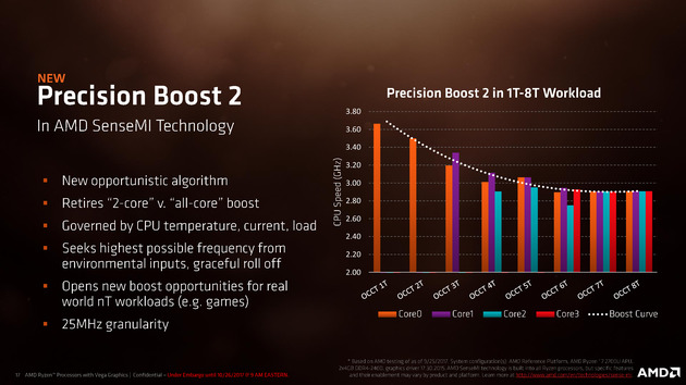

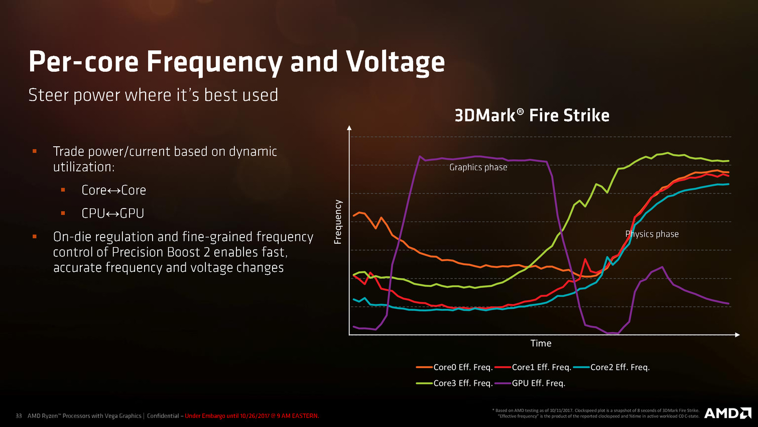

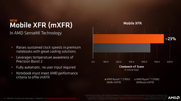

D'abord sur la partie CPU. Là où l'on disposait d'une fréquence turbo tous coeurs, et d'une turbo si deux coeurs actifs sur Desktop, AMD annonce utiliser un nouvel algorithme plus opportuniste pour choisir la fréquence de fonctionnement. En pratique, la fréquence "réelle" d'un coeur dépend de multiples facteurs, la consommation et la température sont des facteurs qui peuvent limiter la fréquence par exemple, tout comme la charge utilisée (Prime95 consomme plus que Cinebench par exemple). Ce qu'AMD annonce, c'est que pour Raven Ridge les paliers seront beaucoup plus flexibles et chaque coeur pourra avoir sa fréquence la plus appropriée en fonction de tous les critères pris en compte. Cela nous semble surtout être une reconfiguration du fonctionnement de Zen plus qu'autre chose sur ce point, mais nous pinaillons.
En pratique AMD s'aligne surtout sur les pratiques d'Intel ou sur mobile, la fréquence est excessivement variable (pour ne pas dire le TDP) et dépend de tout y compris du châssis du portable. La granularité annoncée, par pas de 25 MHz par coeur est cependant un avantage intéressant sur le papier qu'il faudra confirmer (Ryzen également règle sa fréquence par paliers de 25 MHz).

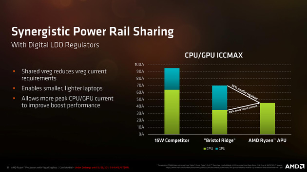

En pratique c'est la manière dont les Turbo CPU fonctionnent par rapport à ceux de Vega qui est intéressante. Le TDP de la puce est commun et partagé entre CPU et GPU et 5 couples de fréquences/tensions (4 pour les coeurs, un pour le GPU) sont évaluées toutes les millisecondes.
L'idée est de pouvoir dynamiquement allouer plus de fréquence sur le GPU lorsque nécessaire et la rediriger côté CPU. Ce type d'optimisation n'est pas nouveau, même Intel pratique ce genre d'arbitrage mais ils ne sont pas toujours très précis. La qualité des mesures des sondes (de consommation, de température, de charge) est souvent le facteur limitant, plus que l'algorithme en lui même.

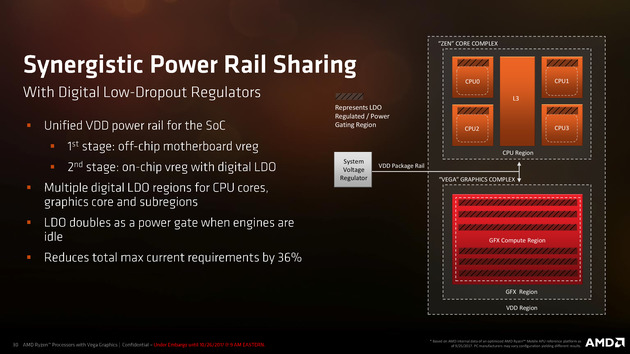

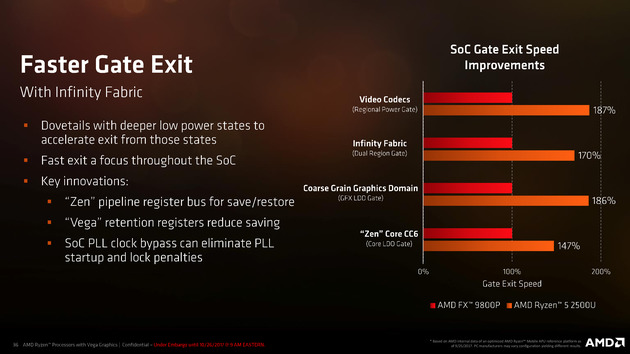

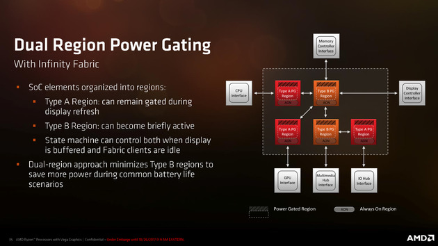

Le système de régulation de tension, avec une tension commune en provenance de la carte mère puis répartie entre différentes régions (séparant celles indispensables au rafraîchissement écran, plutôt bien vu) permettent un gating très fort de la puce, 95% du GPU peut être désactivé selon AMD.

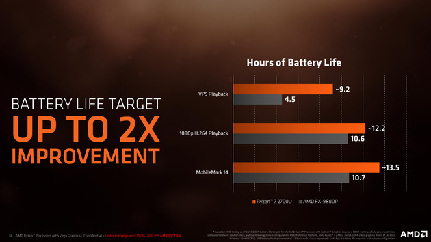

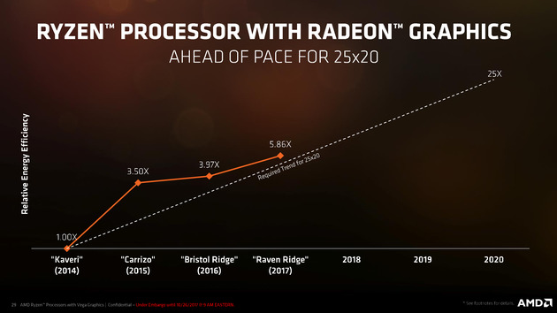

La consommation au repos ou "presque" repos est primordiale pour un PC portable. AMD, nous l'avions remarqué lors de notre test de Ryzen, semblait déjà avoir fait un travail large sur la question qui ouvrait la voie a quelque chose qui, sur le papier, pourrait être extrêmement compétitif sur mobile. Les quelques détails donnés par AMD aujourd'hui nous confortent sur cette idée même s'il faudra attendre de pouvoir juger en pratique !

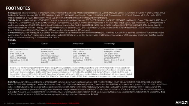

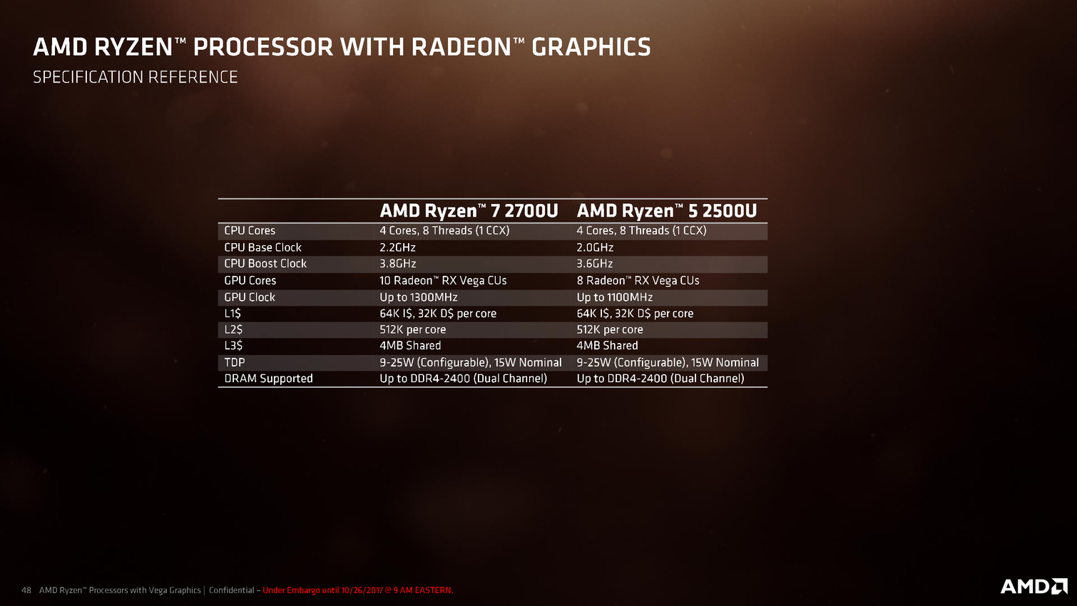

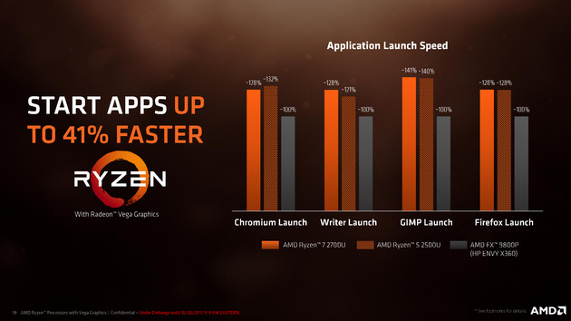

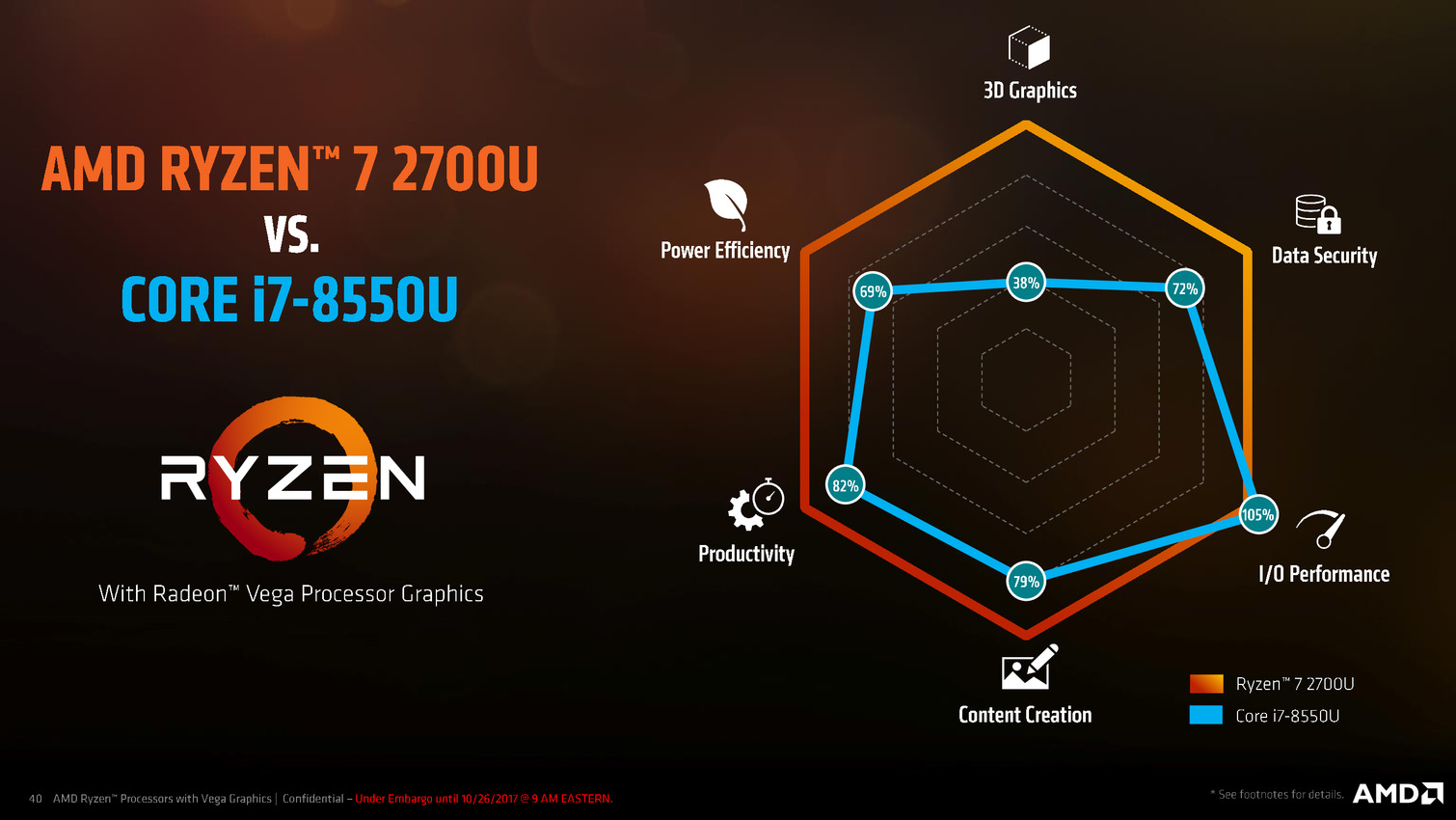

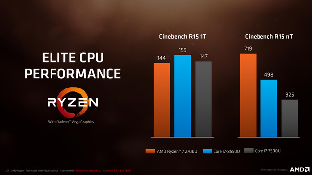

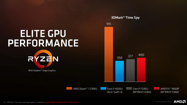

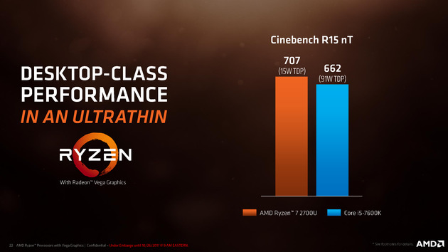

Côté performances, AMD se compare à l'un des Core i7 Kaby Lake Refresh (pas le meilleur) en 15W, le Core i7 8550U. Pour rappel, ce refresh pousse à quatre le nombre de coeurs dans ce TDP chez Intel, ce qui est une nouveauté par rapport aux générations précédentes. On vous rappellera la prudence nécessaire devant tout chiffre fourni par un constructeur d'autant que le TDP est assez variable !

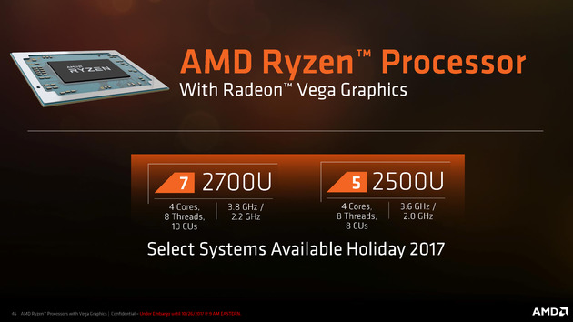

Deux références sont pour l'instant annoncées par AMD, un Ryzen 7 2700U ainsi qu'un Ryzen 5 2500U. On retrouve dans les deux cas quatre coeurs avec SMT, la différence se faisant sur les fréquence (jusque 3.8 GHz contre 3.6 GHz pour le R5) et sur la configuration GPU, 10 CU d'un côté pour 8 de l'autre. La fréquence Turbo maximale pour le GPU passe également de 1300 MHz à 1100 MHz.

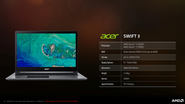

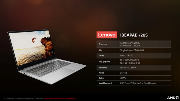

Le plus gros problème pour AMD reste cependant les OEMs dont il dépend pour l'adoption, ou non de ses puces mobiles. Un problème qui fait qu'AMD n'est aujourd'hui qu'assez peu présent, hors entrée de gamme et dans des configurations souvent repoussantes, dans les catalogues des constructeurs (qui varient en plus assez fortement entre les régions pour ne pas dire d'un pays à l'autre). AMD annonce trois partenaires, Acer, HP et Lenovo sans préciser de disponibilité réelle (certains modèles, dans certaines régions, pourraient être disponibles pour les fêtes de fin d'année).
Sans leur adhésion, les mérites techniques de Raven Ridge resteront bien théoriques. On pourra peut être se faire une idée de cette adoption ou non par les OEM d'ici au CES avec toute la prudence nécessaire sur les configurations exactes proposées !
