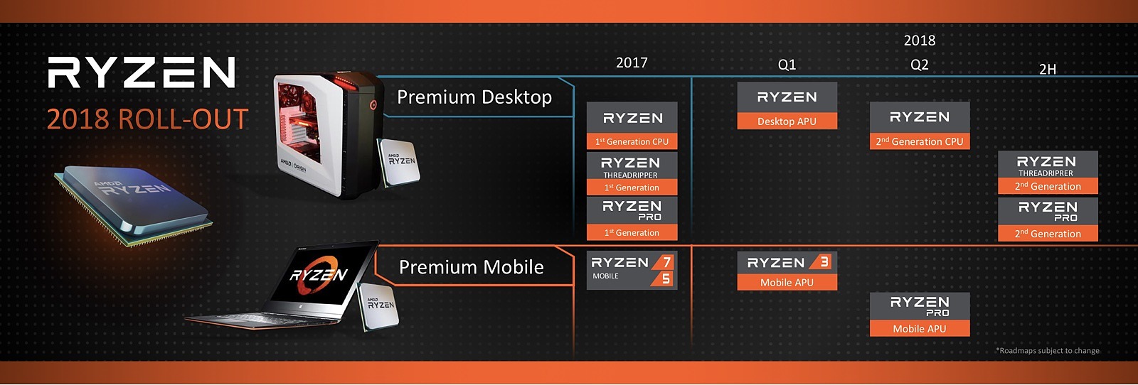

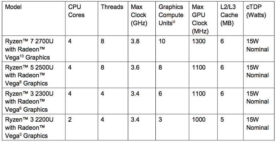

Les APU Ryzen 3 Mobiles lancées
On se souviendra qu'AMD avait annoncé ses APU mobiles Raven Ridge en octobre dernier avec deux références, un Ryzen 7 2700U et un Ryzen 5 2500U. Le CES est l'occasion de lancer deux déclinaisons supplémentaires en Ryzen 3, les 2300U et 2200U.
Pour rappel, Raven Ridge est le second die produit par AMD dans sa famille Zen. Elle intègre un CCX (un groupe de 4 coeurs) dont la mémoire L3 a été divisée par deux (seulement 4 Mo au lieu de 8 par CCX pour les Zeppelin utilisés sur Desktop) pour la partie CPU, et une version de Vega disposant de 11 CU pour la partie graphique. Ces puces ont un TDP de 15 Watts (configurable entre 12 et 25W par les OEM, AMD avait annoncé 9 précédemment pour la limite basse) et elles se distinguent également par la présence d'une deuxième version du Turbo d'AMD, Precision Boost 2 (voir cet article pour plus de détails).
Les deux nouveaux Ryzen 3 ont des caractéristiques plus réduites, 4 coeurs sans SMT pour le 2300U et 2 coeurs avec SMT pour le 2200U. Ce dernier est encore plus limité sur la partie graphique avec seulement 3 CU actifs. Ces puces sont lancées pour le CES mais comme toujours, l'adoption par les OEM et la disponibilité des produits dépendra de leur bonne volonté en fonction des pays.
Raven Ridge desktop mi-février
Si le monde des portables est toujours incertain, AMD lancera ses APU Raven Ridge en version desktop dans les prochaines semaines, autour de la mi-février. Le die utilisé est similaire mais il tournera ici avec un TDP bien plus élevé, configurable entre 45 et 65W.

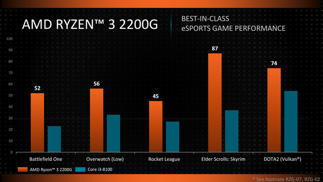

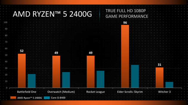

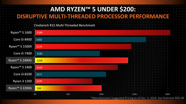

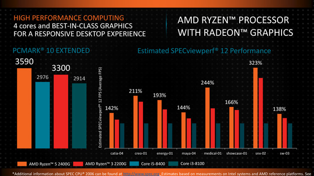

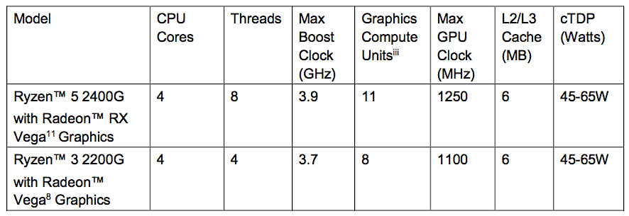

Deux modèles sont annoncés, un Ryzen 5 2400G et un Ryzen 3 2200G, on notera que le 2400G dispose des 11 CU actifs pour sa partie graphique. Côté tarifs, AMD annonce des prix de 169 et 99 dollars respectivement pour ces deux modèles qui sont compatibles avec le socket AM4.

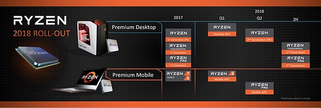

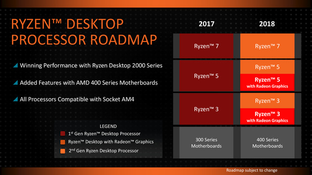

Zen+ pour avril

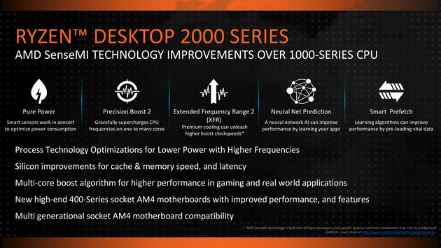

Ce n'était pas une surprise, mais AMD l'a confirmé : il proposera bel et bien une nouvelle version de Ryzen au mois d'avril. Techniquement, il s'agit d'un portage du die Zeppelin des premiers Ryzen sur le process 12LP de GlobalFoundries. Ces puces porteront le nom de Ryzen 2000 (tout comme les Raven Ridge qui se distinguent par la présence du G, et d'un process 14nm...).

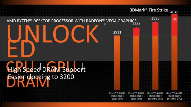

D'après AMD, le gain de performances attendu sur ce process est de l'ordre de 10% environ par rapport au 14nm utilisé jusqu'ici. On peut donc s'attendre à un petit gain de fréquence. AMD utilise la nomenclature Zen+ pour designer ces nouveaux dies qui incluent quelques petits changement au niveau du die par rapport à Zeppelin. On retrouve tout d'abord le même Precision Boost 2 que sur les Raven Ridge (meilleure granularité du Turbo), mais aussi des petits changements sur la latence mémoire/L3 et la compatibilité RAM.
Sur ces points, AMD n'a strictement rien détaillé. Un bien vague gain de 9ns a été évoqué à la fois sur la latence mémoire et L3, mais AMD n'a pas su nous préciser s'il s'agissait du gain obtenu par ces changements au niveau du die, ou de gains obtenus par ses mises à jour AGESA. Sur la compatibilité RAM, rien n'a été dit non plus et l'on attendra d'approcher du lancement pour en savoir plus.
Le lancement sera accompagné d'une nouvelle version des chipsets, les series 400 sur lesquels AMD ne s'est pas éternisé. On sait tout au plus qu'ils apportent des optimisations côté I/O USB, ainsi que des lignes PCI Express Gen3. Dernier point évoqué par AMD, le constructeur semble enfin s'être résigné a donner la température Tdie dans le BIOS et via les sondes internes lues par les logiciels, même si l'offset "resterait présent". La plupart des derniers BIOS avaient intégré manuellement cet offset pour les premiers Ryzen, on le rappellera (avec parfois des ratés en fonction des modèles de CPU !).
Threadripper 2 pour la seconde moitié 2018
Une seconde version de Threadripper est bel et bien prévue par AMD, et il faudra attendre la seconde moitié de l'année pour la voir apparaître.
Aucun détail supplémentaire n'a été donné pour l'instant.

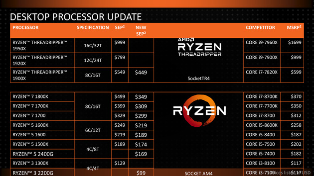

Et une baisse de prix sur les Ryzen 1000

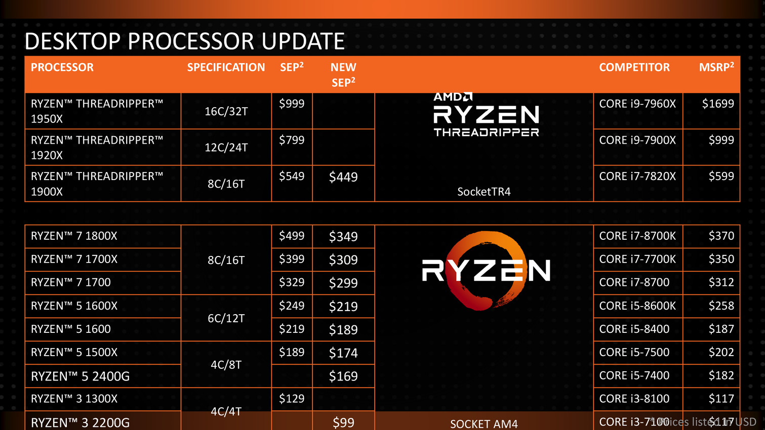

C'est la dernière annonce d'AMD, le constructeur baisse les prix sur la majorité de sa gamme Ryzen et sur un modèle de Threadripper. En pratique, AMD avait déjà appliqué certaines baisses tarifaires temporaires ces derniers mois sur les Ryzen, notamment en réaction aux Coffee Lake et il faudra voir en pratique à quoi ressembleront les prix en Europe, la nouvelle grille tarifaire d'AMD entrant en vigueur ce lundi.
On notera que ce sont les Threadripper 1900X et Ryzen 7 1800X qui profitent de la baisse la plus importante, tandis que l'écart tarifaire entre 1700X et 1700 se réduit drastiquement.
