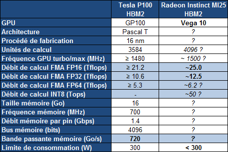

C'est bien entendu la Radeon Instinct MI25 qui est la plus intéressante, même si elle ne sera pas disponible directement puisqu'il s'agit d'un futur accélérateur basé sur le GPU Vega 10. Cet accélérateur offrira une puissance de calcul de 25 Tflops, mais attention, il s'agit de calcul au format FP16 via le support du packed math.
Tout comme Nvidia le fait sur le GP100 et le Tesla P100, AMD a conçu ses nouvelles unités de calcul de manière à ce qu'elles puissent exécuter au choix soit des instructions FP32, soit un vecteur de 2 instructions FP16. De quoi doubler la puissance de calcul lorsqu'une précision réduite est suffisante, en opposition aux Radeon récentes qui ne supportent le format FP16 qu'au niveau du stockage dans les registres, mais pas au niveau des unités d'exécution.
AMD parle également de High Bandwidth Cache and Controller. Sachant que Vega supportera la mémoire HBM2, cela semble indiquer qu'elle sera exploitée en tant que cache et donc possiblement en complément d'un autre type de mémoire, le tout piloté par un nouveau contrôleur.
Enfin, AMD donne une première information concernant la consommation de ce futur GPU haut de gamme. Il est question de moins de 300W mais au vu des chiffres communiqués pour les autres Radeon Instinct, c'est à priori 300W et pas moins pour Vega 10. C'est similaire au Tesla P100 et il restera à voir si les déclinaisons orientées vers les joueurs pousseront la limite de consommation vers le haut comme pour la Radeon Fury X, ou la limiteront comme pour la (GeForce) Titan X.
Pour atteindre 25 Tflops en FP16, et donc 12.5 Tflops en FP32, plusieurs options sont possibles, mais la plus probable est un GPU composé de 4096 unités de calcul cadencée à +/- 1.5 GHz. Enfin, lors de la présentation de ces cartes, Liam Madden de Xilinx a précisé voir beaucoup d'intérêt dans le format 8-bit, ce qui laisse penser qu'un certain niveau de support est présent à ce niveau, comme le fait Nvidia sur ses GPU Pascal dédiés à l'inférence (autres que le GP100). A noter qu'AMD mentionne des NCU, ce qui signifie probablement New Compute Unit et d'autres améliorations peuvent donc être au programme.
