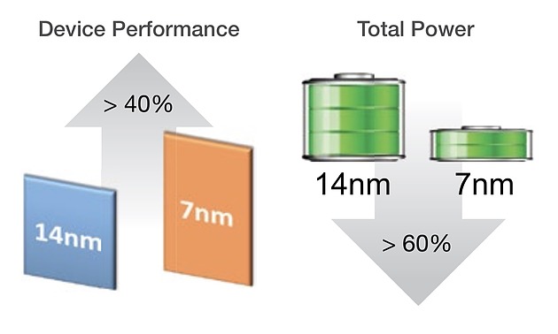

La société annonce une densité un peu plus que doublée par rapport au 14nm sans s'appesantir dans les détails. Côté performances GlobalFoundries évoque 40% de performances supplémentaires à puissance égale, ou une consommation de 60% inférieure à fréquence égale. On trouve même une bien vague mention de "5 GHz" que l'on évitera de trop interpréter ! Côté coûts, à nombre de transistors équivalent, on obtiendrait une baisse de 30% par die par rapport au 14nm.
