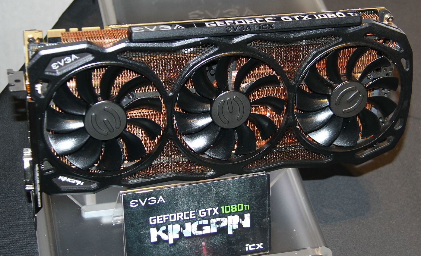

Caractéristique qui saute directement aux yeux, l'énorme radiateur de la GTX 1080 Ti Kingpin est en cuivre pour booster sa capacité de dissipation. Il est refroidi par 3 ventilateurs slims et l'ensemble supporte la technologie iCX développée par EVGA suite aux problèmes de surchauffe rencontré sur certaines de ses premières GeForce 10.
Son principe est simple : surveiller la température du PCB et agir en conséquence sur la ventilation. Le contrôleur profite ainsi de pas moins de 9 sondes de température dont 5 concernent l'étage d'alimentation. La vitesse des deux ventilateurs de gauche est adaptée suivant la température GPU alors que celle du troisième dépend de la température des composants de l'étage d'alimentation. De quoi pouvoir garantir son bon refroidissement.

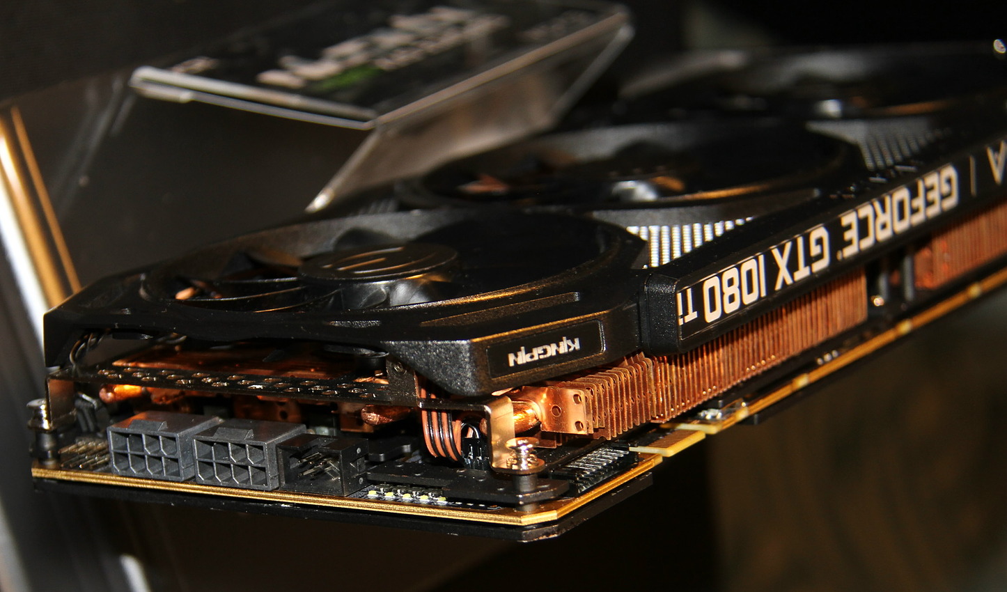

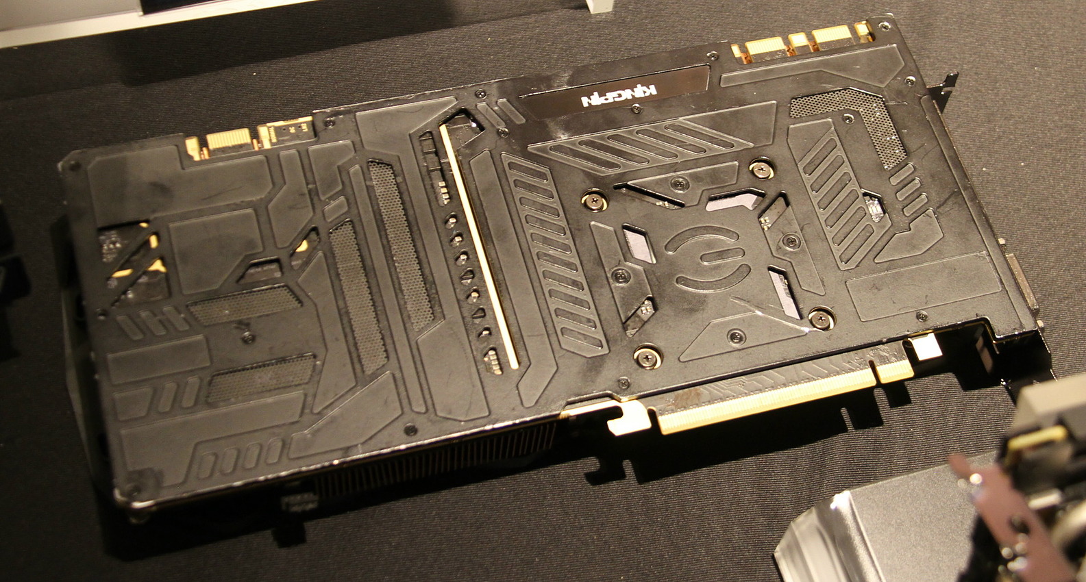

EVGA a évidemment conçu un énorme PCB spécifique pour la GTX 1080 Ti Kingpin. Il profite de 10 phases pour alimenter le GPU et de 3 de plus pour sa mémoire GDDR5X. EVGA explique avoir travaillé le PCB de manière à en isoler autant que possible les différentes zones pour un signal plus propre.
Deux connecteurs 8 broches sont nécessaires, pour une consommation qui pourra monter jusqu'à 375W, mais EVGA n'a pas encore fixé la limite qui sera d'application par défaut (300W ?). Le PCB propose également un système de triple bios, un connecteur EVBOT, un connecteur USB2 (pour reporter les tensions) et des points de mesure des tensions.
