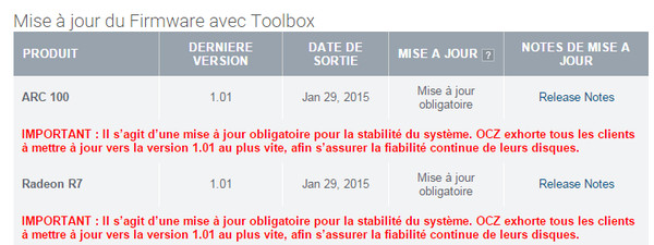

Firmware critique pour les OCZ ARC 100 et Radeon R7
OCZ a mis en ligne il y a quelques jours les firmware 1.01 pour ces SSD ARC 100 et Radeon R7. Cette mise à jour est annoncée comme critique, puisque accompagnée du message suivant :
Voici la liste des améliorations :
- Correction d'un problème majeur de corruption de la DDR sur les disques d'une capacité de 480 Go
- Fiabilité accrue du traitement des erreurs non corrigées
- Tentative de lecture améliorée sur la liste des blocs défectueux
- Nombreuses améliorations en terme de stabilité et de fiabilité
Voilà qui devrait desservir le discours actuel d'OCZ, qui essaie depuis le rachat par Toshiba de redorer son image. Il vaut toutefois mieux une mise à jour critique que pas de mise à jour du tout !

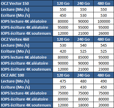

Histoire de trouver un point de différentiation, les performances sont revues légèrement à la baisse par rapport au Vertex 460 :
Les niveaux obtenus restent toutefois très bons, mais il faut noter que sur les Barefoot 3 les performances en écritures ne sont pas valables sur l'intégralité du SSD mais uniquement sur les pages Flash qui peuvent être écrites en mode "SLC" (cf. cette page), ce qui permet à OCZ de gonfler les chiffres en écriture sur les petites capacités.
