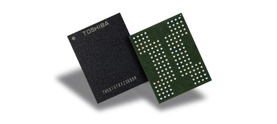

Toshiba est le premier à mettre au point une NAND 3D capable de stocker 4 bits par cellule (QLC). La structure 3D de 64 couches est de type BiCS comme toutes les NAND 3D de Toshiba, chaque die fait 96 Go / 768 Gb, une capacité record. En empilant 16 dies dans un simple packaging on atteint 1,5 To ! Toshiba avait déjà évoqué cette mémoire en 2015 puis 2016, elle est actuellement échantillonnée aux fabricants de SSD et de contrôleurs, la date de production en volume n'est pas précisée.
Reste que plus on stock de bits par cellule plus les niveaux de tensions possibles sont nombreux : 2 en SLC, 4 en MLC, 8 en TLC et 16 en QLC. Et plus il y'a de niveaux de tension, plus la programmation de ce niveau doit être précis, ce qui la rallonge et nécessite plusieurs passes d'où une usure supérieure des cellules. Toshiba ne donne malheureusement aucune information de performance ou d'endurance pour cette nouvelle mémoire.
En 2009 déjà, Sandisk qui travaille avec Toshiba sur la Flash avait annoncé la première puce Flash 4 bits par cellule, d'une capacité de 8 Go elle était gravée en 43nm avec une structure planaire bien sûr. Le constructeur l'avait cantonné aux cartes mémoires à l'époque. Cette-fois Toshiba indique viser les SSD, les tablettes et les cartes mémoires.
MAJ : Toshiba a indiqué à AnandTech que l'endurance de cette puce QLC était de 1000 cycles d'écritures. Un chiffre raisonnable, du niveau de ce que permet la TLC "2D". En 2016, Toshiba évoquait plutôt 500 cycles pour ce type de mémoire.
