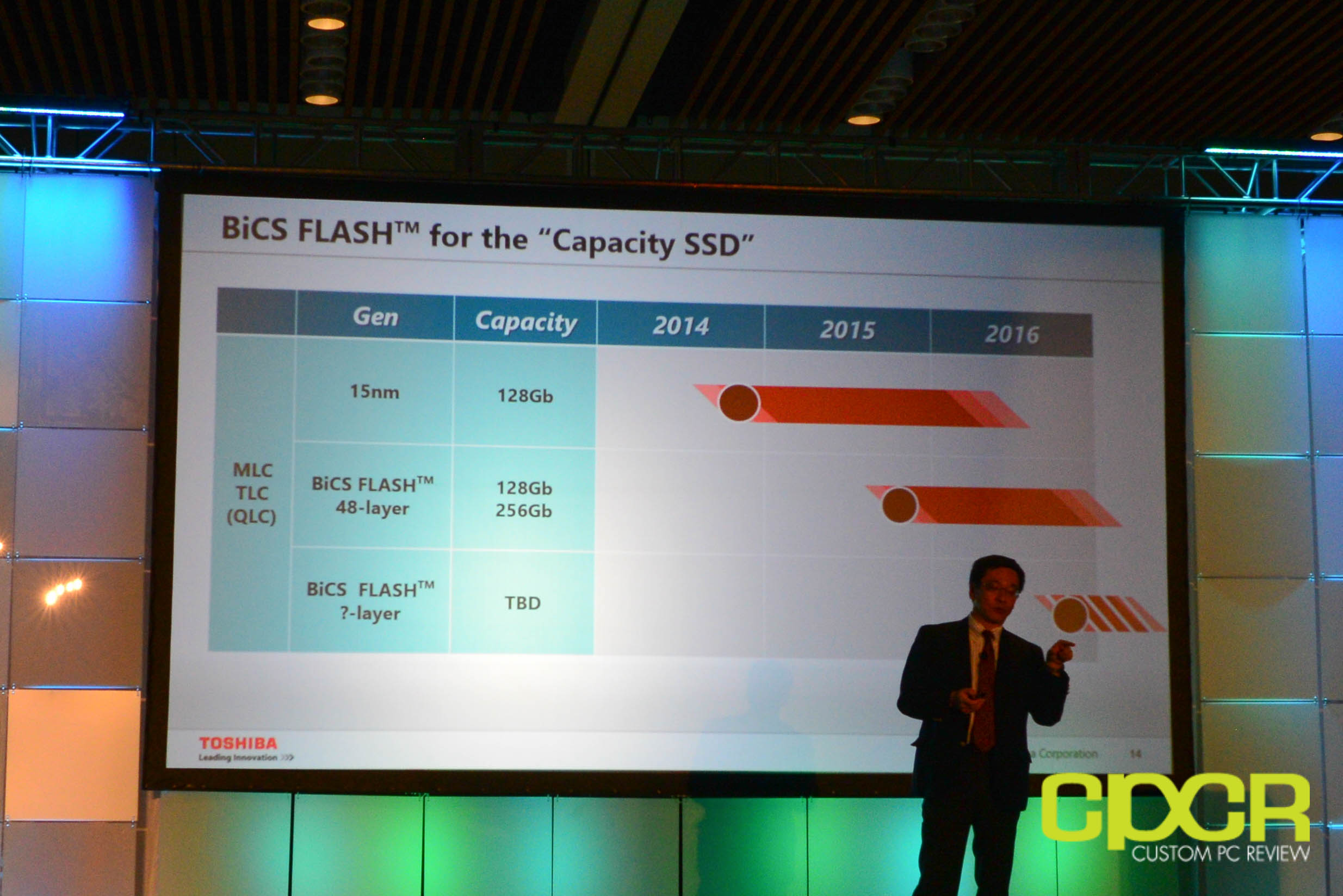

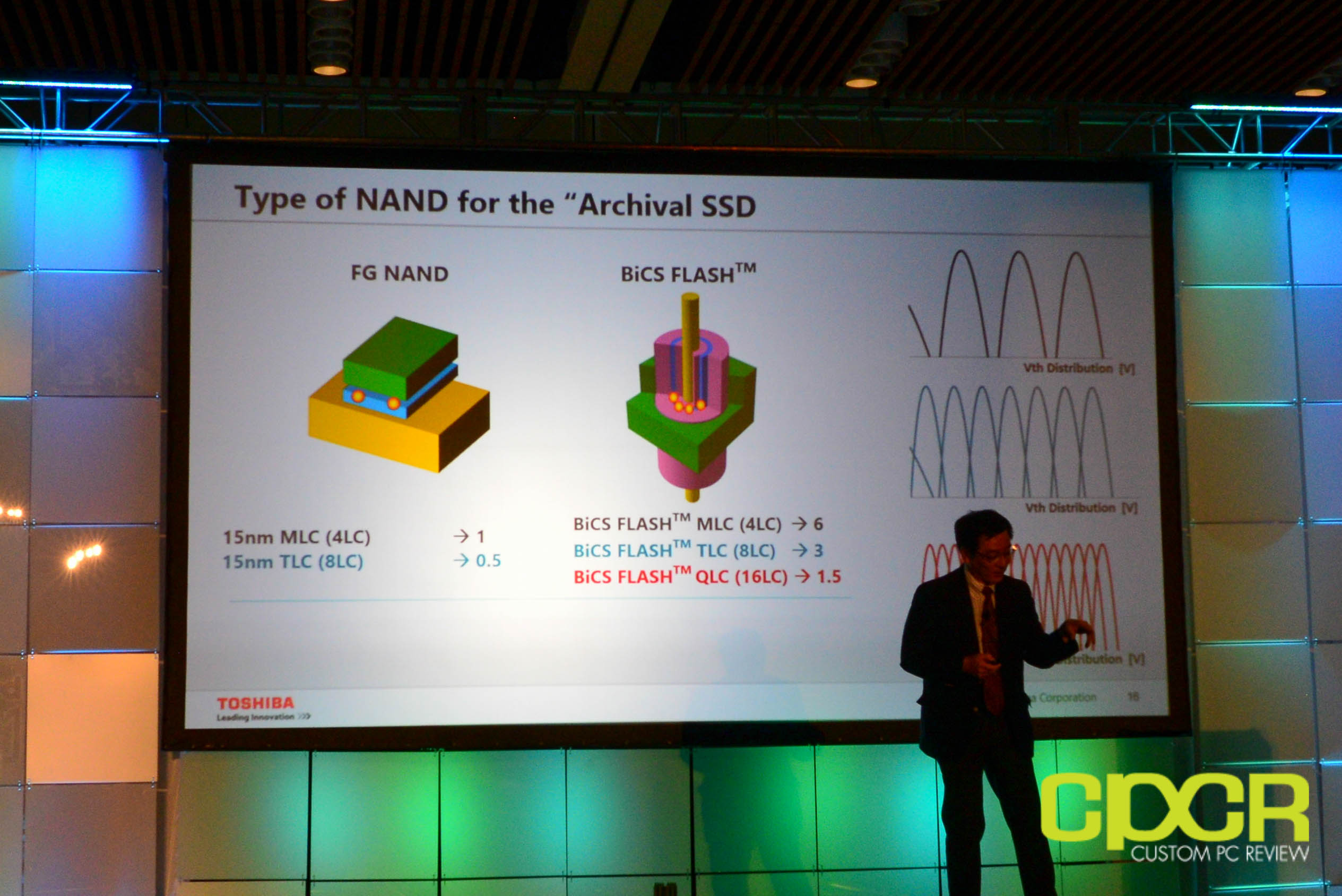

Toshiba a indiqué lors du Flash Memory Summit qu'il travaillait à la mise au point de NAND 3D en technologie BiCS en version MLC, TLC mais aussi QLC, c'est-à-dire avec respectivement 2, 3 et 4 bits stockés dans une cellule. Pour arriver à un tel niveau il faudra une programmation très fine puisque sur le même intervalle il y'aura 16 plages de tension correspondant à 16 états différents (de 0000 à 1111) contre 4 en MLC.

Il faut dire que la programmation d'une cellule Flash de ce type est plus lente et usera plus la cellule. Toshiba se veut toutefois rassurant en précisant que si on donne à la MLC 15nm actuelle un niveau d'endurance de 1, la TLC 15nm est à 0.5 alors que la BiCS MLC est à 6, la BiCS TLC à 3 et la BiCS QLC à 1.5. D'après le constructeur la NAND 3D avec 4 bits par cellule serait donc plus endurante que la NAND 2D 15nm actuelle avec 2 bits par cellule. Dans le même temps il indique pourtant que la QLC devrait être réservée aux SSD destinés à l'archivage, bien qu'il faille prendre certaines précautions pour cet usage. L'avenir nous dira ce qu'il en est vraiment !
