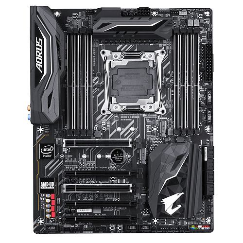

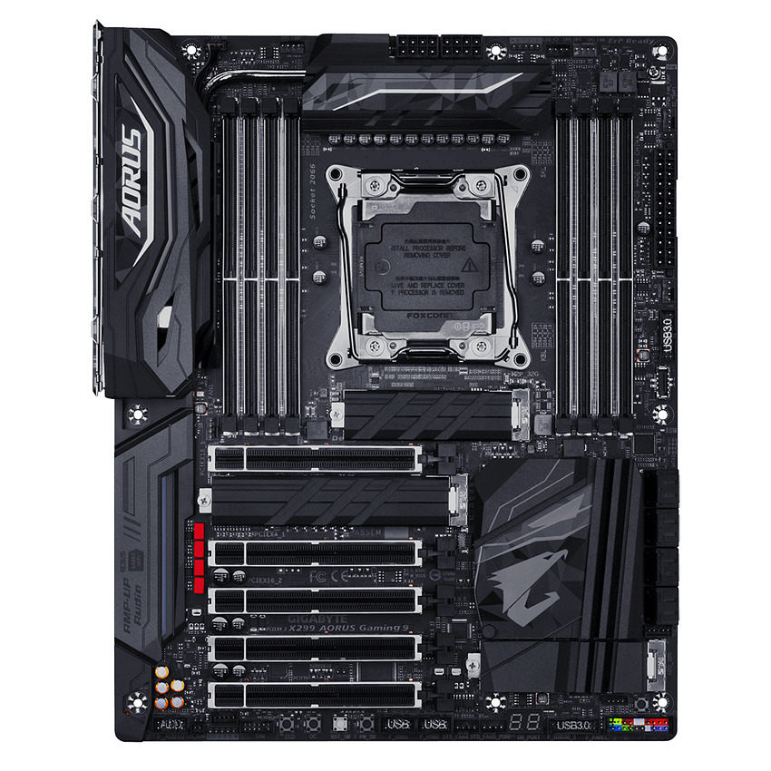

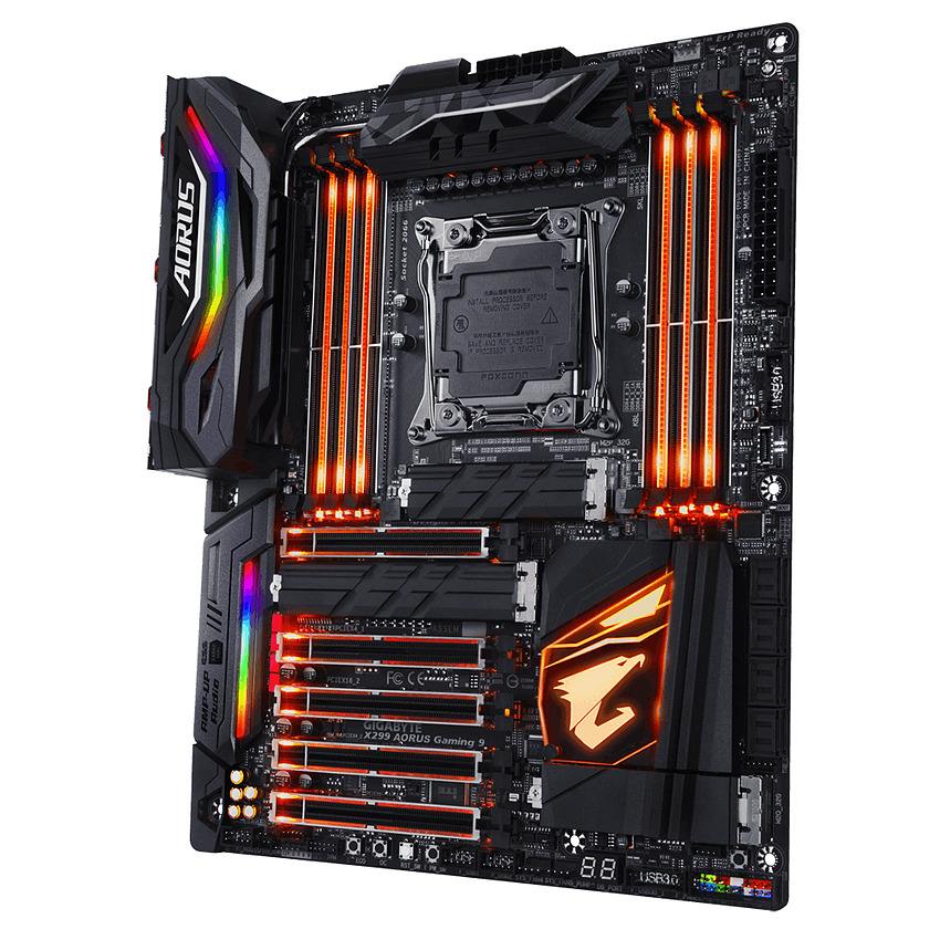

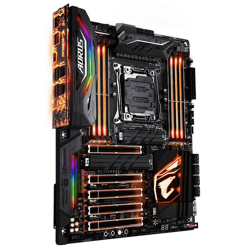

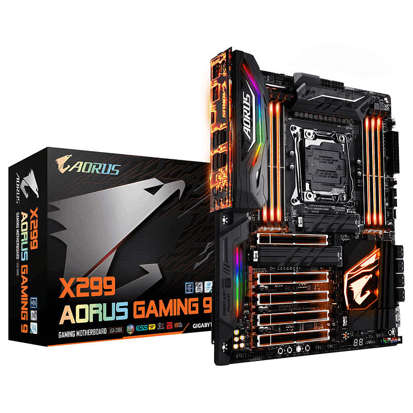

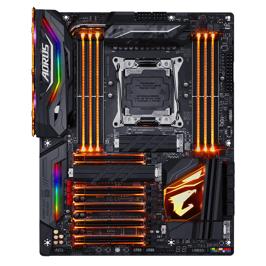

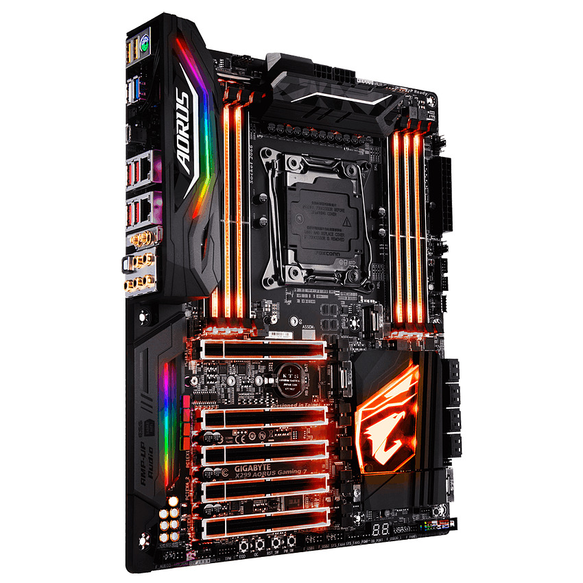

La carte la plus haut de gamme est l'AORUS Gaming 9, elle dispose d'un étage d'alimentation à 8 phases pour le processeur qui peut être pour rappel de type Kaby Lake-X (4 coeurs, 2 canaux DDR4, 16 lignes PCIe) ou Skylake-X (6 à 18 coeurs, 4 canaux DDR4, 28 ou 44 lignes PCIe).
La première particularité c'est donc que sur les 8 emplacements mémoires, seuls 4 peuvent être utilisés avec Kaby Lake-X, ceux entre le Socket et la prise ATX 24 broches. La seconde se situe au niveau du PCIe puisque 3 ports x16 sont reliés au Socket. Avec un processeurs 44 lignes, ils fonctionneront en x16/x16/x0 ou x8/x16/x8, avec un 28 lignes en x16/x8/x0 ou x8/x8/x8 et avec un 16 lignes en x16/x0/x0 ou x8/x8/x0. Deux autres ports sont reliés en x4 au X299.
La complexité de la plate-forme ne s'arrête pas là puisque sur cette carte mère Gigabyte a voulu intégrer 3 ports M.2, ce qui implique des concessions lorsqu'ils sont tous utilisés du fait des limitations inhérentes au chipset. Deux de ces ports peuvent accueillir des SSD SATA ou PCIe x4 Gen3, mais l'utilisation du premier avec un M.2 SATA rend inutilisable 1 des 8 ports SATA classique alors q'un M.2 SATA ou PCIe dans le second bloque… 4 SATA ! Le dernier M.2 se limite aux SSD M.2 PCIe, mais dans ce cas l'un des ports PCIe x16 relié en x4 au X299 passera en x1. Vous suivez ?
Pour le reste Gigabyte est généreux en ce qui concerne les accessoires relatifs au stockage puisqu'il fournit 3 radiateurs pour les SSD M.2 ainsi qu'une carte fille M.2 pour port PCIe classique. Un adaptateur M.2 vers U.2 est également de la partie.

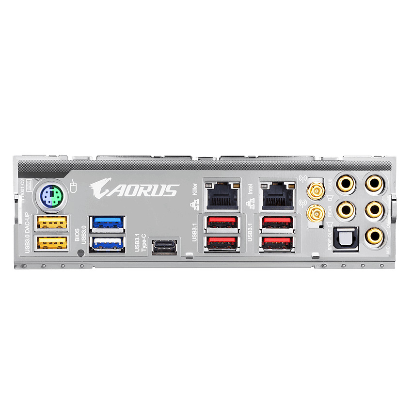

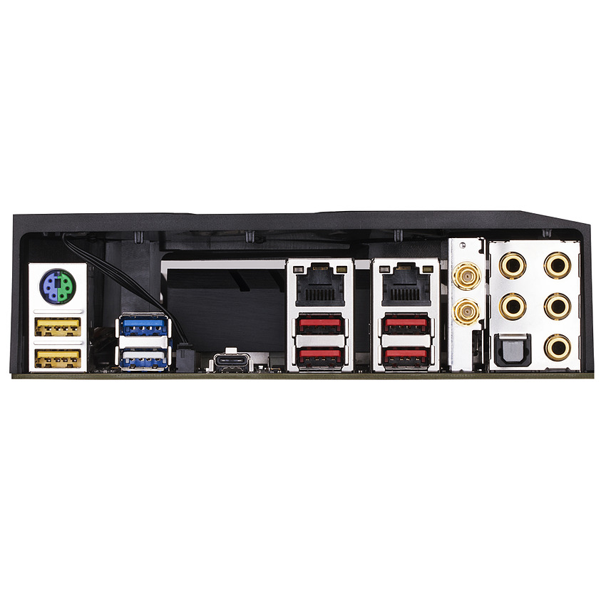

La partie audio est également travaillée puisque le codec Realtek ALC1220 est associé à un DAC ESS Sabre 9018K2M associés à différents composants censé permettre d'obtenir une qualité irréprochable sur les sorties analogiques. Deux ports RJ45 Gigabit sont présents, l'un piloté par une puce Intel I219-V et l'autre par une Killer E2500, ainsi que le WiFi 802.11 ac également de chez Killer.

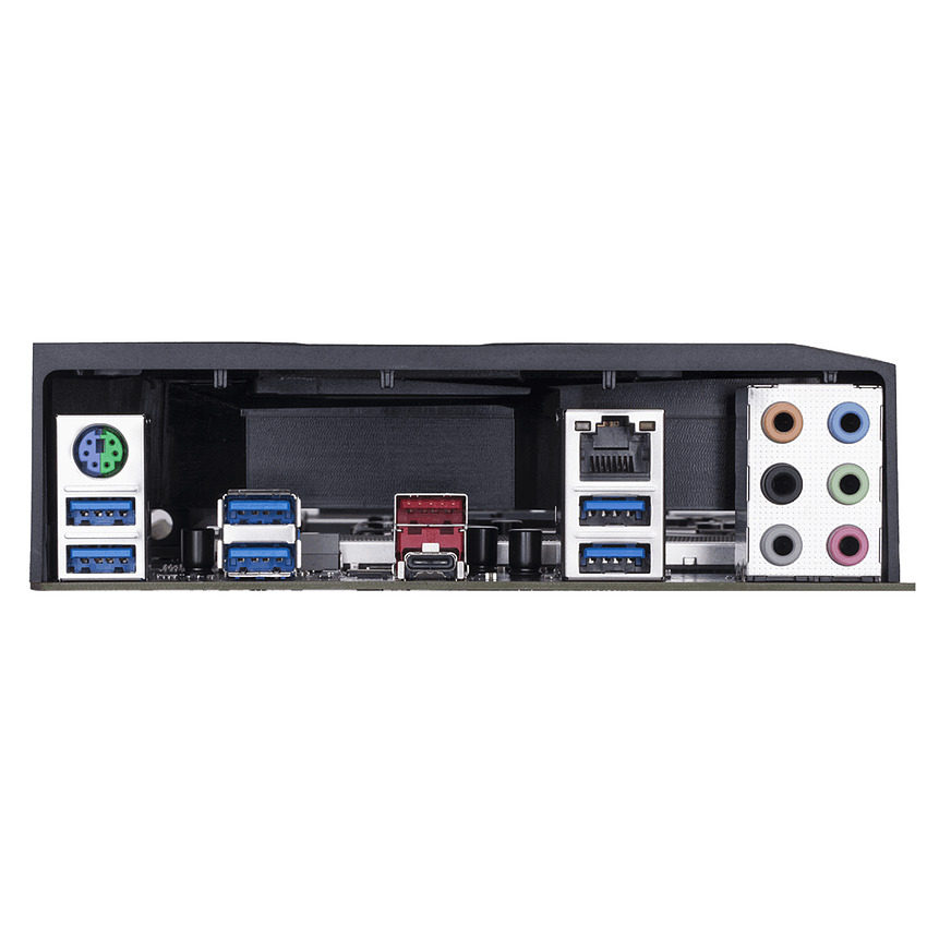

Deux contrôleurs ASMedia USB 3.1 Gen2 sont intégrés, un pour un connecteur interne et l'autre pour un Type-C à l'arrière, alors que le X299 couplé à un Hub VIA permet d'avoir pas moins de 12 ports USB 3.0 dont 8 à l'arrière de la carte. On note également la présence de 9 capteurs de température, ainsi que de pas moins de 8 connecteurs pour ventilateurs dont un capable de fournir jusqu'à 3A pour une pompe. Enfin l'éclairage RGB est de la partie, avec des connecteurs pour synchroniser des éléments externes.

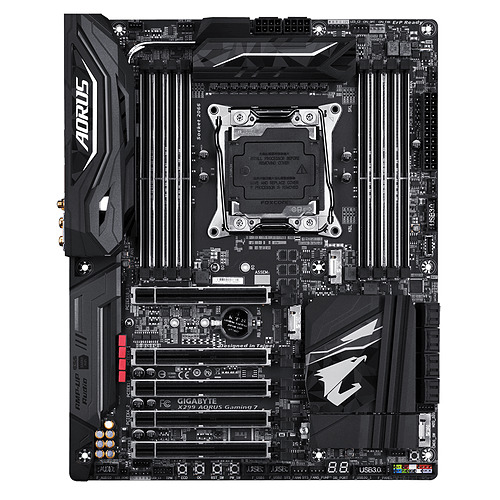

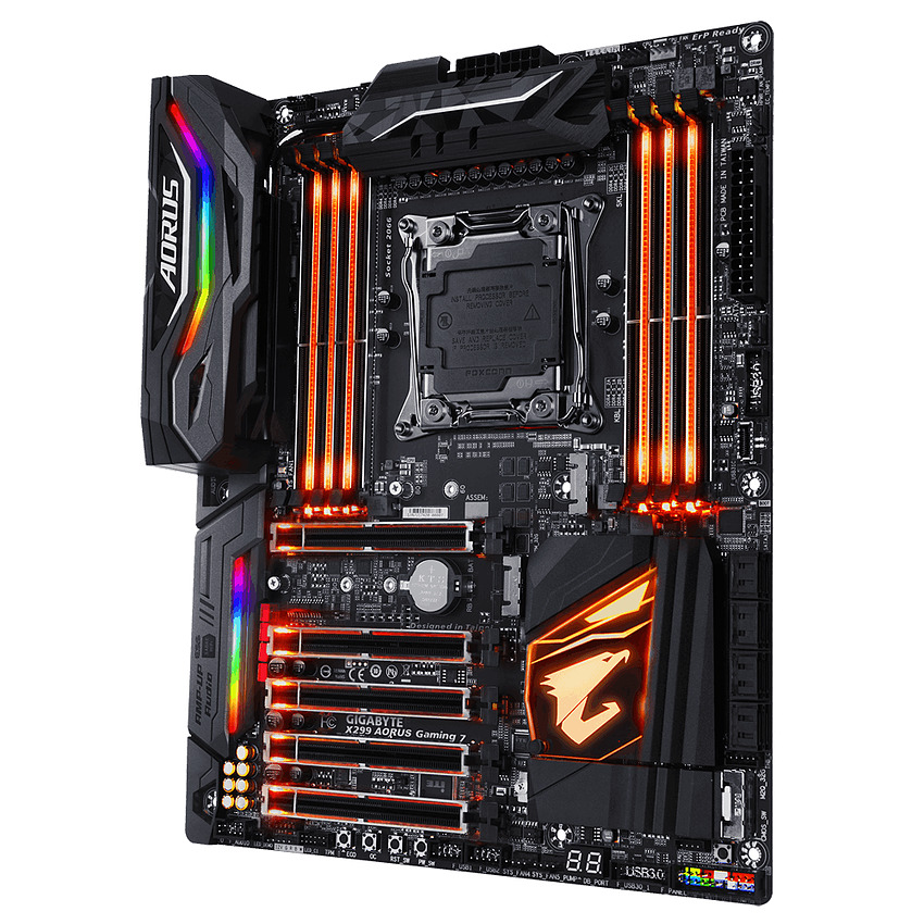

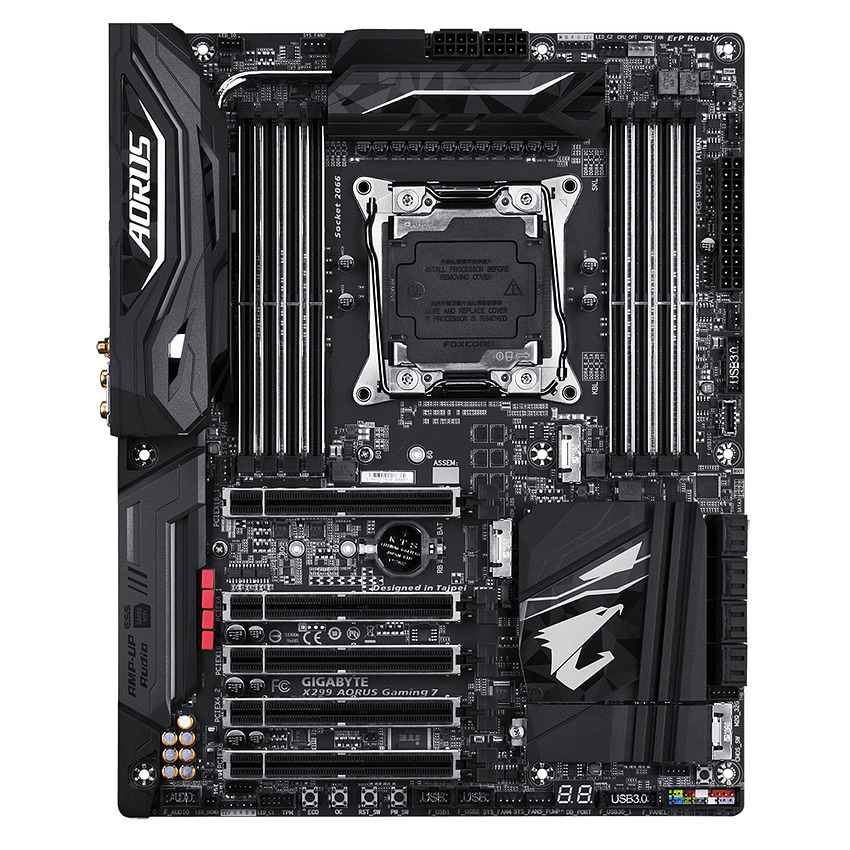

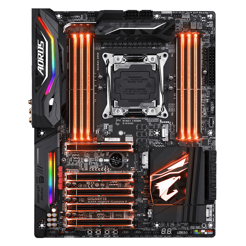

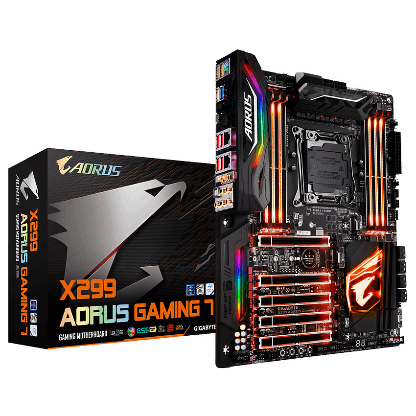

L'AORUS Gaming 7 est très proche de la 9, il faudra faire une croix sur certains points comme la carte fille M.2 PCIe, l'adaptateur U.2 et seuls un radiateur M.2 est fournie. Si la partie audio est toujours assurée par un codec Realtek ALC1220 associé à un DAC ESS Sabre 9018Q2C un peu moins performant et avec quelques composants additionnes de moins.

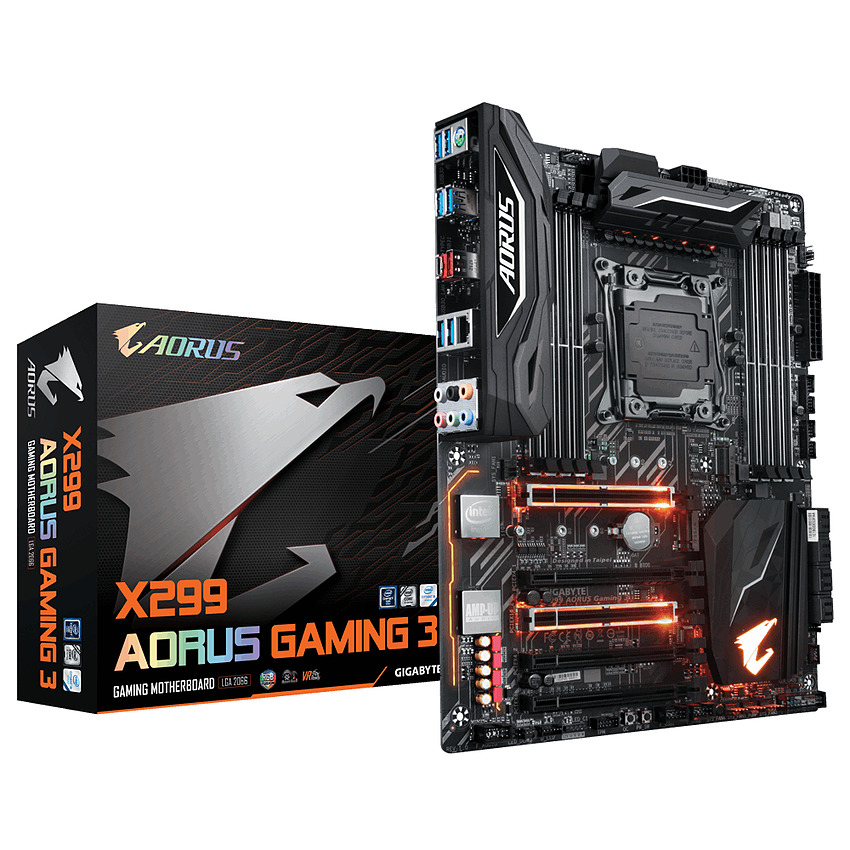

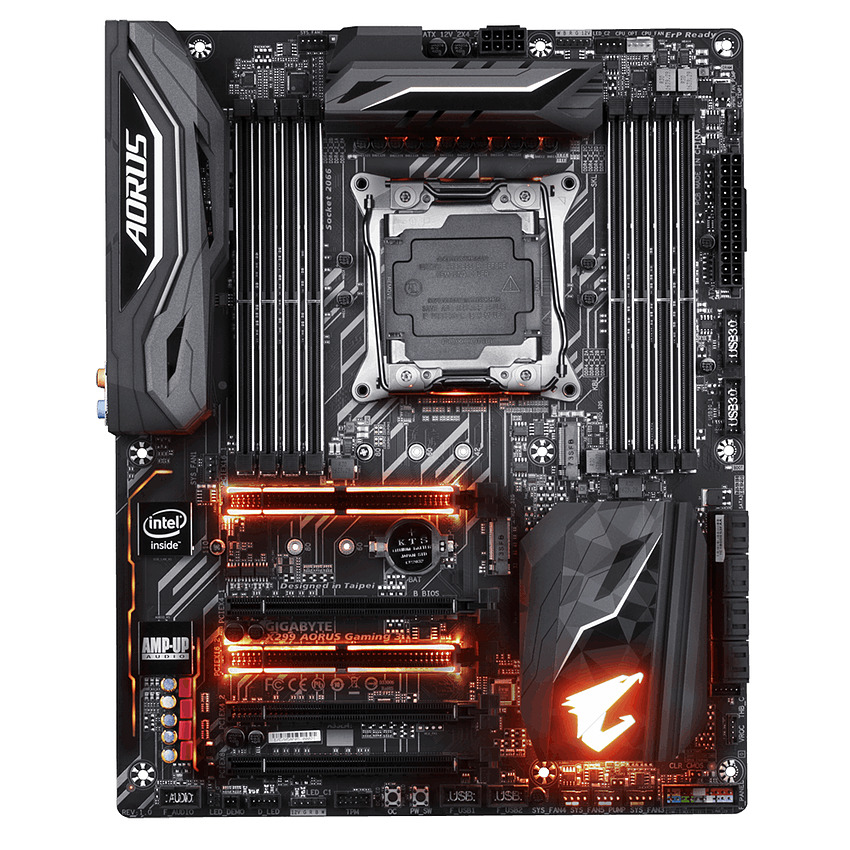

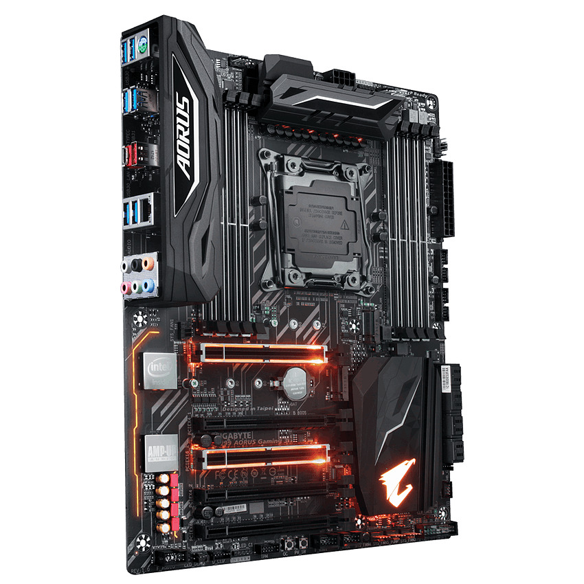

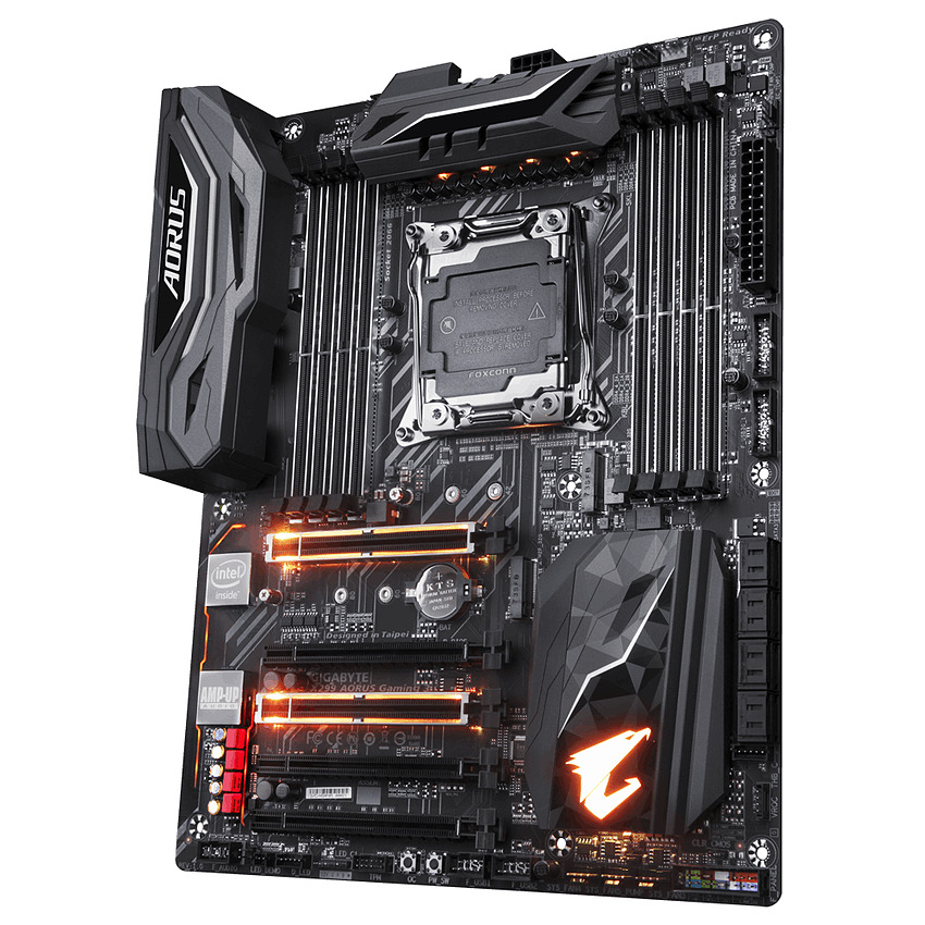

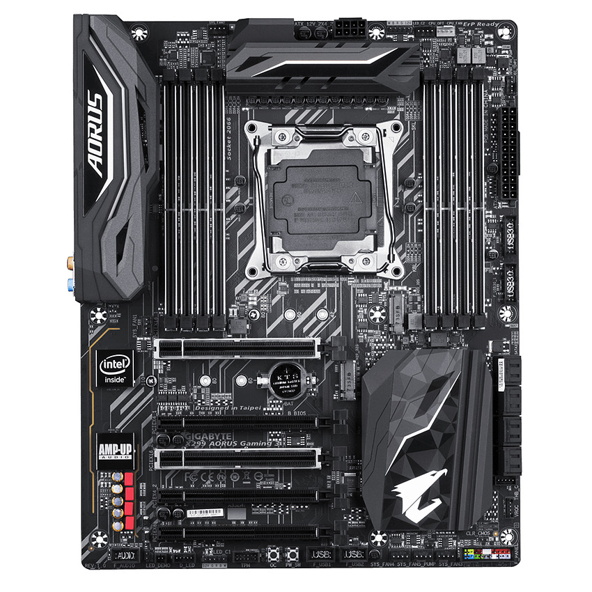

Sur l'AORUS Gaming 3, Gigabyte se "contente" du Realtek ALC1220 pour le DAC, ce qui n'est déjà pas si mal, alors qu'un seul port réseau assuré par un Intel I219-V est présent. Le WiFi n'est plus pris en charge et on perd un des M.2, celui destiné exclusivement à un SSD PCIe. Le port USB 3.1 interne disparait mais on trouve cette-fois deux ports à l'arrière de la carte, pris en charge par un unique contrôleur ASMedia. On passe de 12 à 10 ports USB 3.0, dont 6 à l'arrière, le Hub VIA n'étant plus présent. On note d'autres détails, par exemple les 2 phases destinées au contrôleur mémoire / pcie du CPU ne sont pas surmontées d'un radiateur et seuls deux des slots PCIe dispose d'un renforcement métallique.

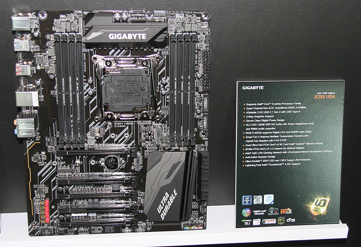

Enfin les amateurs des choses simples, même si c'est relatif vu la plate-forme, seront ravis d'apprendre la présence sur le stand de la marque au Computex (mais pas encore sur le site) d'une Gigabyte X299-UD4 qui se passe cette-fois de nombreuses fioritures notamment côté RGB ou carénage pour aller droit au but, avec tout de même un étage d'alimentation identique, 3 PCIe x16 reliés au CPU, 8 SATA, 2 M.2, un Realtek ALC1220, un Intel I219-V, deux ports USB 3.1 … de quoi couvrir finalement la plupart des besoins !
