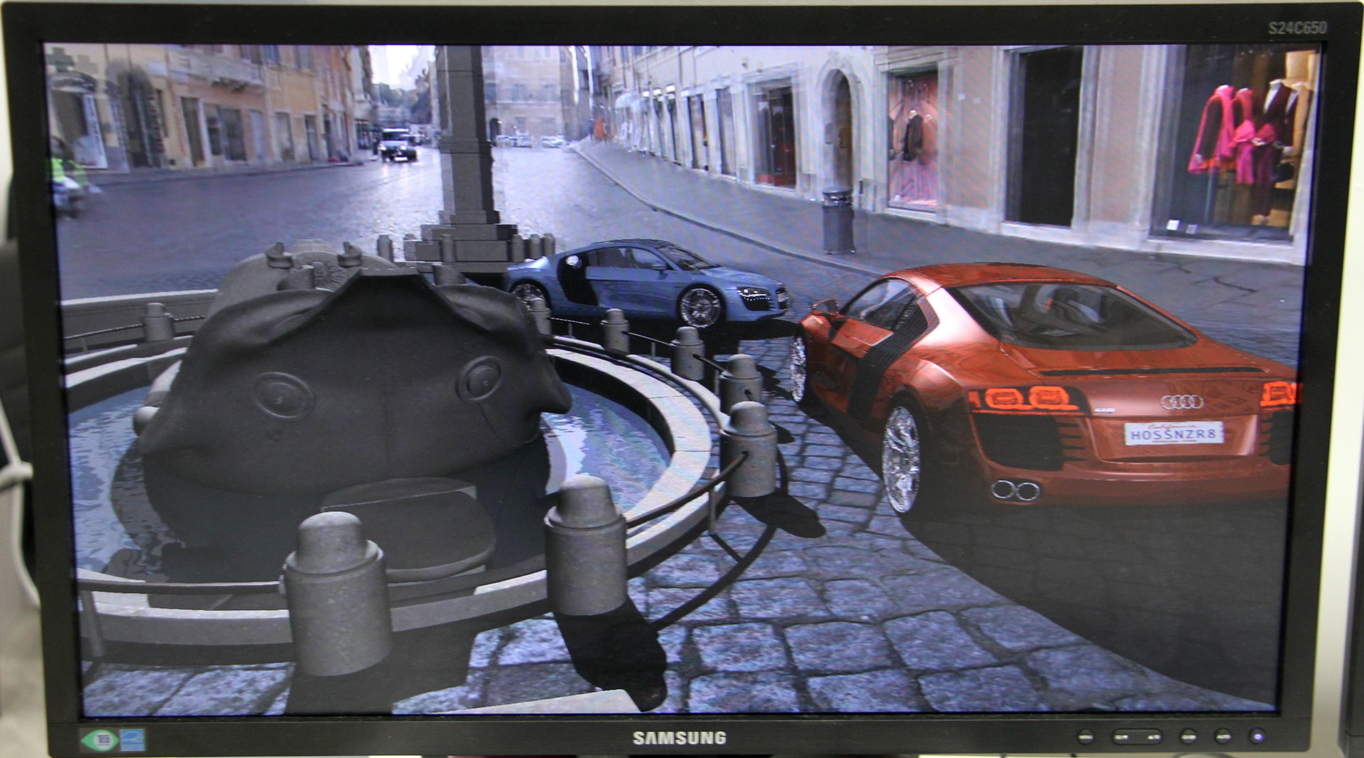

Pour montrer ce dont est capable sa technologie, Imagination a tout d'abord mis en place un rendu de type path tracing, interactif avec amélioration progressive de l'image comme c'est souvent le cas. Une même scène est alors rendue sur le GR6500 ainsi que sur une GTX 980 Ti sous Blender avec accélération CUDA. Il y a quelques petites différences au niveau de l'interprétation des matériaux mais Imagination précise que la charge est identique, même si elle a probablement été choisie de manière à montrer Wizard sous son meilleur jour.
Le rendu du GR6500 en haut, de la GTX 980 Ti en bas.
Le résultat est sans appel : le PowerVR GR6500 est 5x plus performant que la GTX 980 Ti (qui est un modèle EVGA overclocké) tout en consommant nettement moins. Le système équipé du GPU Power consomme ainsi 10x moins que celui équipé de la GeForce, un écart qui exploserait si nous n'observions que la consommation des GPU.

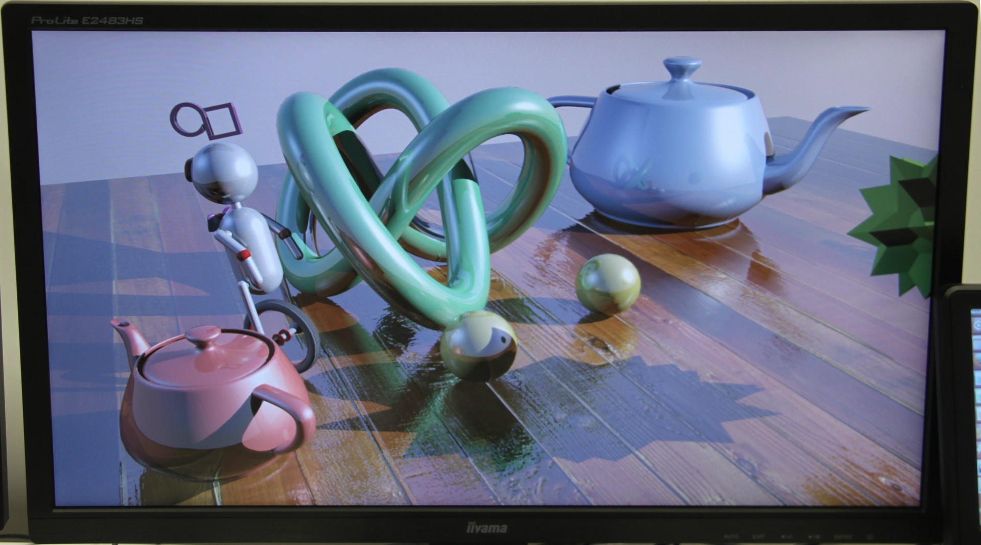

Un rendu interactif c'est bien, mais un rendu en temps réel c'est encore mieux. Pour cela, Imagination a travaillé avec Unity pour intégrer le support de sa technologie, que ce soit pour un rendu 100% à base de ray tracing, ou hybride qui utiliserait cette approche pour certains éléments tels que les ombres, les réflexions ou encore les transparences.
Deux autres démonstrations étaient ainsi présentées par Imagination. Sur la première, qui tourne sur un GR6500, la géométrie et l'éclairage sont dynamiques et mettent en avant les multiples niveaux de réflexions ainsi que des ombres aux contours parfaits, ce que la rastérisation classique ne parvient pas à obtenir, même en ayant recours à plusieurs niveaux de détails avec les cascaded shadow maps.
La seconde démonstration se contente d'une géométrie fixe mais plus complexe et y ajoute la prise en compte de la réfraction. Pour celle-ci, un système plus musclé a été mis en place avec pas moins de 4 cartes équipées du GPU PowerVR GR6500 qui travaillent de concert. Une configuration globale qui n'est pas si éloignée que ça de ce que l'on pourrait imaginer pour de futurs SoC fabriqués sur des process plus évolués et qui permet à cette démonstration de tourner avec un haut niveau de performances, plus de 30 fps et probablement 60 fps.
