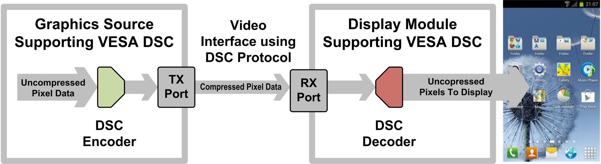

Schéma de l'encodeur DSC
L'algorithme retenu travaille sur base d'une seule ligne de pixels et est annoncé capable de réduire le débit par 3 dans sa version 1.0. A sa base, un moteur d'encodage DPCM (differential pulse-code modulation) avec buffer ICH (indexed color history), un codeur entropique et, en sortie, un buffer destiné à garantir le débit fixe. Le niveau de remplissage de ce dernier déterminera les paramètres qui régissent la qualité de la compression. Vous pourrez retrouver quelques détails de plus dans le whitepaper qui a été rendu public par VESA .
