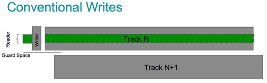

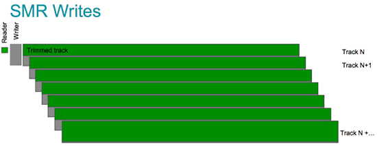

Le SMR part du principe qu'il faut une piste moins large en lecture qu'en écriture, et qu'il est donc possible de gagner de l'espace avec des pistes qui ne sont plus séparées mais qui se chevauchent ! Pour la lecture, pas de problème, la largeur nécessaire est moins importante et il n'y a pas de perturbation à ce niveau.

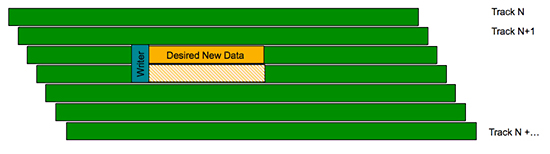

C'est en écriture que le SMR complique les choses, puisque lorsque la tête de lecture / écriture du disque écrira sur une piste N, elle va "déborder" sur la piste adjacente N+1. Si cette piste N+1 contenait des données, il faudra donc également la réécrire, ce qui réécrira du coup sur la piste N+2, qu'il faudra réécrire à son tour, etc…
Pour ne pas avoir à réécrire toutes les pistes jusqu'à la fin du disque, ce qui serait pour le moins problématique, les pistes sont en fait regroupées par bande, chaque bande se finissant par une piste plus large qui peut donc être réécrite sans impact sur la piste suivante. Le nombre de pistes qui devront être réécrites sera donc inférieur.
Moins une bande intégrera de pistes, moins l'avantage du SMR en termes de densité sera important, avec en contrepartie un volume de réécriture lui aussi en baisse. Seagate indique déjà que la configuration des pistes en bande sera variable d'une famille de disque à l'autre.
