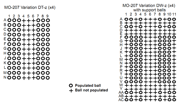

Version x4/x8 classique à gauche et version x16
L'organisation de l'adressage évolue avec l'apparition de groupes de banques indépendants les un des autres au sein puces. On trouve ainsi 2 groupes de 4 banques sur les puces x16 et 2 groupes de 4 banques sur les puces x16,, une nouveauté qui est à la base de l'amélioration des débits.

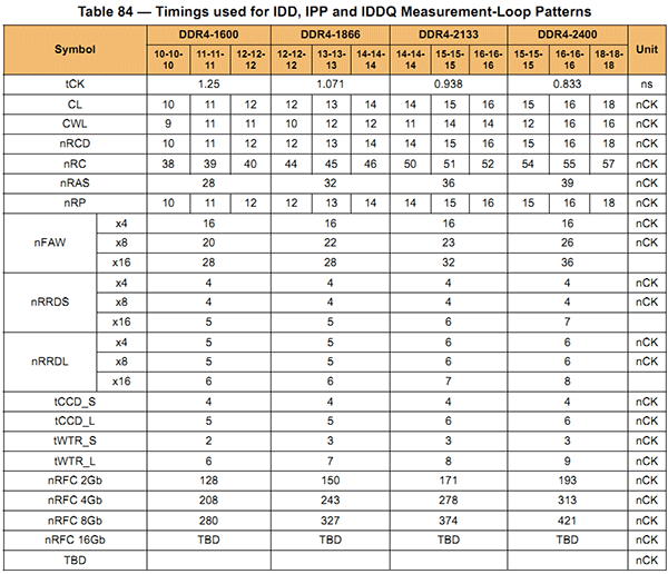

Du côté des débits, la DDR4 démarrera officiellement avec la DDR4-1600 (1600 MT/s) avec pour objectif d'atteindre 3200 MT/s d'ici à la fin de vie du standard. Les latences, exprimées en cycles paraitront forcément élevées même si l'on notera qu'elles sont assez proches de celles de la DDR3 actuelle (CAS 10 à 12 pour la DDR4-1600 au lieu de CAS9 couramment aujourd'hui pour la DDR3-1600). Ramenées en nanosecondes, ces latences restent très faibles et les multiples changements au niveau du fonctionnement interne font qu'il serait particulièrement faux de juger la DDR4 sur ces simples chiffres de latences.
