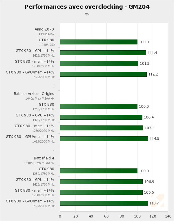

Overclocking et GM204Avant d'observer les capacités d'overclocking directes des 3 GTX 900 que nous avons testées, nous avons voulu nous pencher de plus près sur l'influence de l'overclocking du GPU et de la mémoire sur les performances du GPU GM204. Est-il plutôt limité par sa puissance de calcul ou par sa bande passante mémoire ? Pour cela nous sommes partis de fréquences de 1250 MHz pour le GPU et de 1750 MHz pour la mémoire, ce quoi correspond à peu près aux fréquences turbo d'un modèle cadencé aux fréquences de référence. Nous avons ensuite poussé ces valeurs dans chaque cas de 14% (le maximum stable pour la mémoire) :
[ Pourcents ] [ FPS ]
Dans le cas d'Anno 2070 par exemple, seule la fréquence GPU compte, les gains liés à l'overclocking de la mémoire étant minimes.
Par contre Batman Arkham Origins et Battlefield 4 affichent tous les deux des gains similaires avec l'overclocking du GPU ou de la mémoire et un gain combiné qui profite clairement des deux. Pour ces jeux, il faut en conclure que, sur GM204, à peu près la moitié du temps de calcul d'une image est limité par la puissance de calcul alors que l'autre moitié est plutôt limitée par la bande passante mémoire. Il est donc important d'overclocker ces deux éléments.

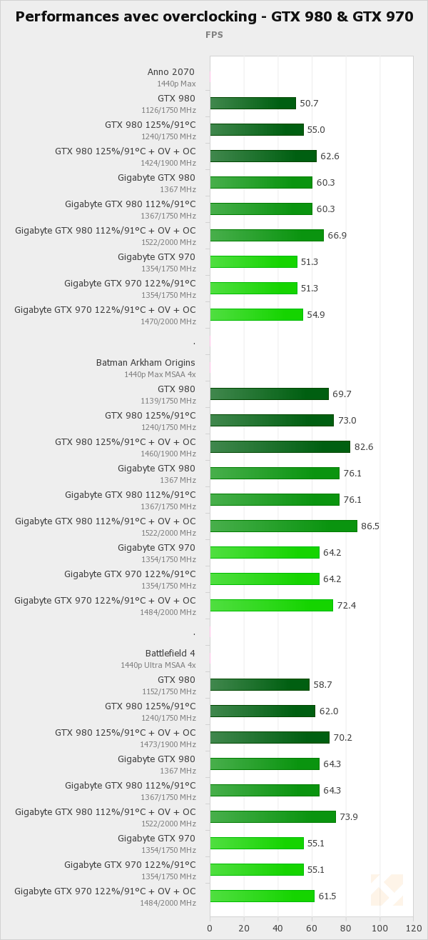

Voici les gains de performances que nous avons pu observer tout d'abord en poussant les limites de consommation et de températures à leur maximum, ensuite en appliquant l'overclocking. Au niveau des températures, bien que la limite soit poussée à 91 °C pour donner un maximum de marge, en pratique la carte de référence se contente de 82 °C dans Anno sans overclocking et de 83 °C avec. Les cartes de Gigabyte restent à 70 °C et 72 °C, soit très loin de la limite.
[ FPS ] [ Pourcents ]
Fort logiquement, seule la carte de référence profite d'une simple revue à la hausse de ses limites, celles-ci n'étant pas atteintes sur les cartes de Gigabyte. C'est également en partie ce qui lui permet d'afficher un plus gros global.
Ce gain plus faible sur les cartes Gigabyte s'explique également en partie par le fait que l'overclocking d'usine puise dans les capacités d'overclocking manuel. Il reste donc moins de marge supplémentaire pour l'utilisateur.
Au final, suivant les jeux, nous obtenons après overclocking un gain de 19 à 23% sur la GTX 980 de référence, de 11 à 15% sur la GTX 980 G1 Gaming de Gigabyte et de 7 à 13% sur la GTX 970 G1 Gaming de Gigabyte.

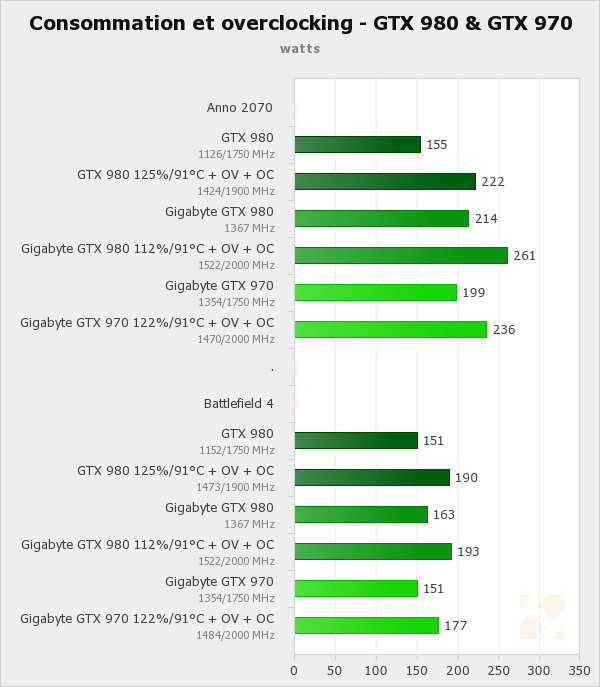

Quel impact sur la consommation ?Nous avons mesuré la consommation sous Anno 2070 et Battlefield 4 avant et après overclocking :
[ Watts ] [ Pourcents ]
Fort logiquement, c'est sur la GTX 980 de référence que la consommation progresse le plus avec +43% dans Anno 2070, ce qui est logique puisque par défaut sa température maximale est atteinte ce qui limite sa consommation dans les jeux les plus gourmands. A noter que même relevée de 25%, sa limite de consommation (225W) est atteinte et sa fréquence GPU est réduite de 1473 à 1424 MHz.
Toujours dans Anno, les GTX 980 et 970 G1 Gaming sont 20% plus gourmandes après overclocking, pour une consommation qui dépasse les 250W pour la première.
Dans un jeu moins lourd tel que Battlefield 4, toutes les cartes restent sous les 200W une fois overclockées, ce qui permet à la carte de référence de rester à sa fréquence maximale.
