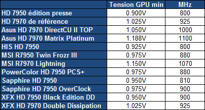

Nous avons tout d'abord voulu observer la tension minimale à laquelle chaque carte était stable à ses fréquences d'origine :
Fort logiquement, nous pouvons observer la tendance suivante : plus la fréquence GPU est élevée, plus la tension minimale est élevée.

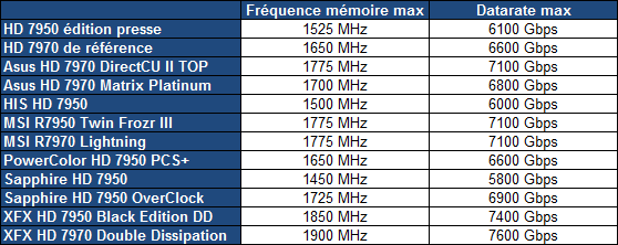

Sans modifier la tension GPU, nous avons ensuite cherché à obtenir la fréquence maximale stable du GPU, en évoluant par pas de 25 MHz. Une fois cette fréquence obtenue, nous avons fait de même avec celle de la mémoire GDDR5. Notez que celle-ci dispose de différents mécanismes de détection d'erreurs qui font qu'en cas d'overclocking important, la mémoire peut avoir un comportement stable mais perdre beaucoup de temps à réparer les erreurs qui y sont liées, soit en renvoyant la donnée corrompue, soit en recalibrant ses fréquences. Nous avons mis en parallèle les performances de manière à vérifier que nous ne tombions pas dans ce cas, auquel cas nous sommes revenus en arrière. C'est ce que nous avons observé sur la Radeon HD 7970 DirectCU II, toutes les cartes ayant planté avant que les performances ne soient impactées.
Voici les fréquences que nous avons pu obtenir pour la mémoire :
Le potentiel d'overclocking est relativement important à ce niveau comme vous pouvez le constater, ce qui est probablement dû à 2 facteurs : AMD a prévu ses contrôleurs mémoire pour de très hautes fréquences et la production de GDDR5 a atteint une maturité telle que la plupart des échantillons produits peuvent en réalité monter à de très hautes fréquences, même s'ils sont commercialisés avec des spécifications moindres.

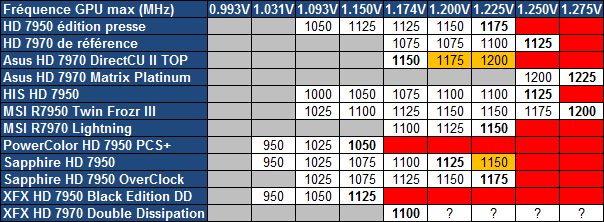

Nous avons ensuite augmenté la tension GPU progressivement jusqu'à ne plus obtenir de gain de fréquence. La première valeur pour chaque carte représente sa tension d'origine alors que les cases en orange représentent les cas de figure où les cartes étaient stables sur table de bench mais pas dans un boîtier dans lequel la pression au niveau de l'échauffement est plus forte.
La fréquence maximale des Radeon HD 7900 semble en général se situer entre 1125 et 1200 MHz lorsque la tension GPU est ajustée.
Sans modification de la tension GPU, nous pouvons observer une corrélation entre la tension d'origine et la fréquence maximale qu'elle permet d'atteindre.
