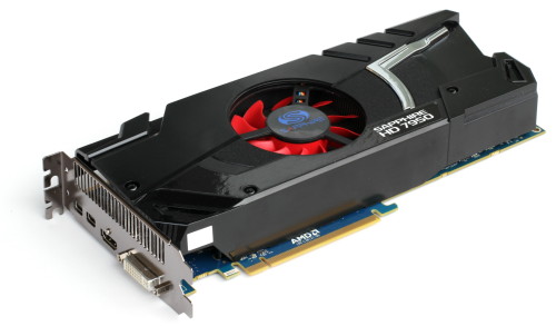

Sapphire HD 7950La Radeon HD 7950 de Sapphire est basée sur le design de référence mais équipée d'une coque différente pour personnaliser quelque peu le look de l'ensemble. Nous nous sommes procurés un exemplaire du commerce :
Sapphire Radeon HD 7950 3 Go : de
La carte

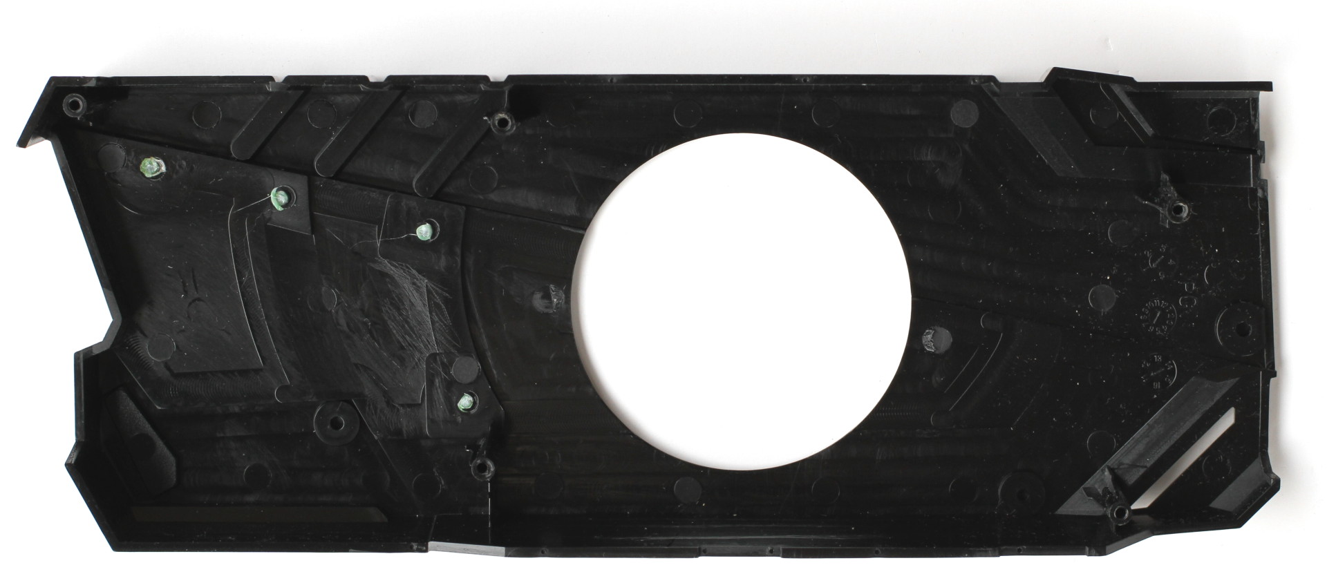

La Radeon HD 7950 de référence est légèrement plus compacte que le modèle presse dérivé de la Radeon HD 7970 et se contente de 26cm pour son PCB, duquel la coque mise en place par Sapphire dépasse d'un centimètre. Le design de celle-ci est discutable d'autant plus que le plastique utilisé et la petite touche chromée donnent un aspect "cheap" de la carte.
Ce système de refroidissement a été simplifié autant que possible et consiste en réalité en un tout petit bloc composé d'une chambre à vapeur incrustée dans un radiateur en aluminium refroidi par un ventilateur de 8cm. Une coque en plastique referme le tout. Une seconde coque vient ensuite recouvrir l'ensemble de la carte pour la rigidifier, tenter de canaliser quelque peu le flux d'air mais également pour des raisons esthétiques. Aucun refroidissement direct n'est prévu pour les modules mémoire ou pour les composants sensibles de l'étage d'alimentation.

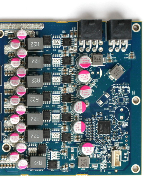

Cet étage d'alimentation, qui est basé sur des composants moins onéreux que pour la Radeon HD 7970 de référence, propose 6 phases pour alimenter le GPU, en plus de 2 phases pour la mémoire. Deux connecteurs d'alimentation 6 broches sont nécessaires pour l'alimenter, ce qui colle avec le TDP de cette carte graphique annoncé à 200W.
