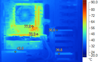

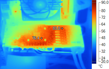

Thermographie infrarouge
[ Au repos ] [ En charge ] [ Overclocking ]
La Radeon HD 7950 PCS+ est bien refroidie, au repos comme en charge, même une fois overclockée.
