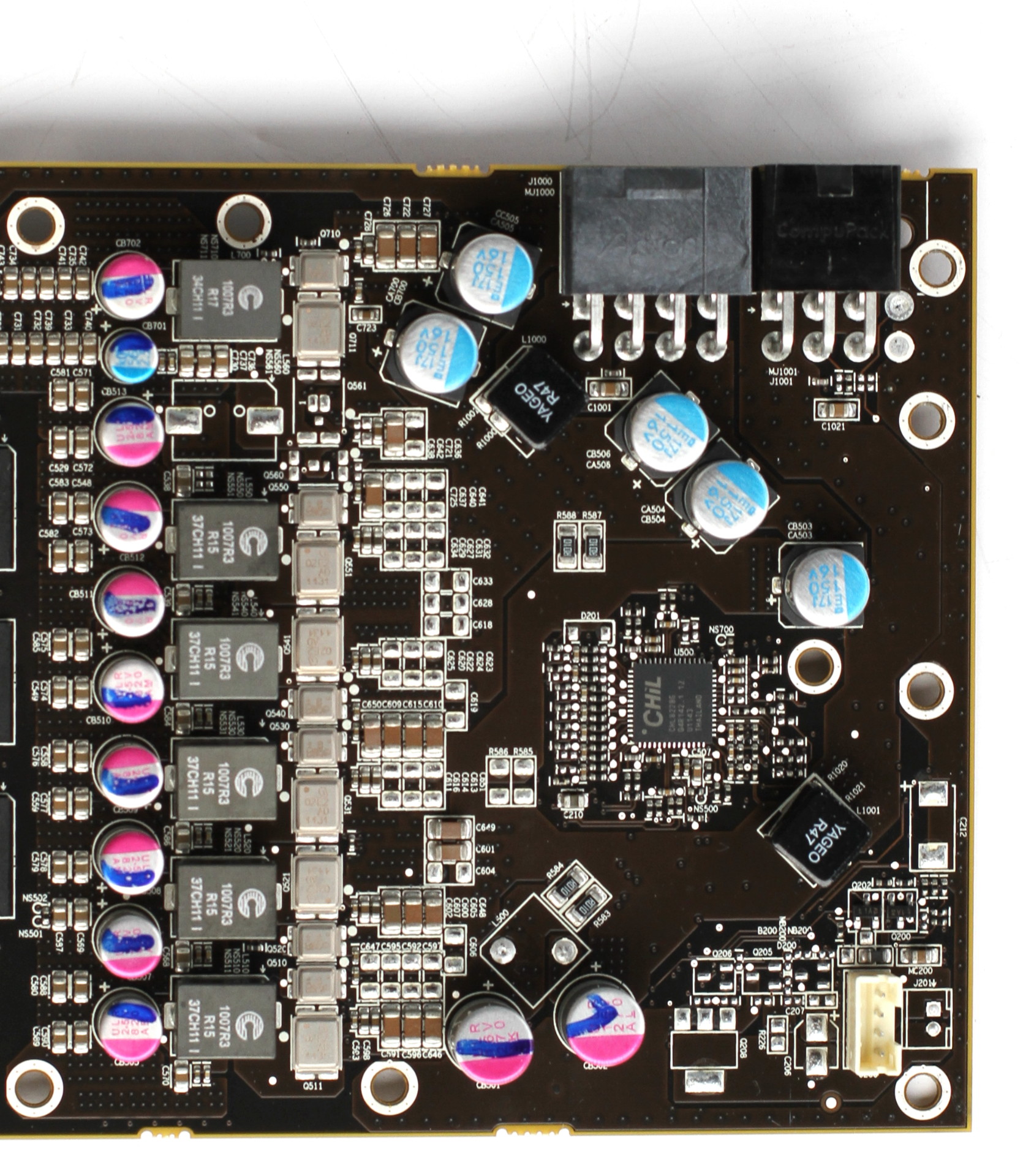

Ce PCB reprend la connectique de référence, à savoir une sortie DVI, une sortie HDMI et deux sorties DisplayPort. Il embarque 12 modules de mémoire GDDR5 Hynix R0C certifiée à 1. 5 GHz. XFX a conservé le switch dual bios qui permet de disposer d'un bios de secours.
Ce PCB est prévu pour proposer 6 phases pour le GPU, avec des composants de haute qualité. La Radeon HD 7970 se contente cependant de 5 de ces phases alimentées par des connecteurs 8+6 broches, pour un TDP de 250W.

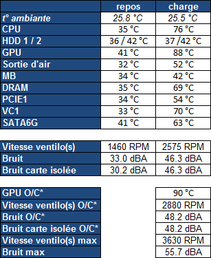

Relevés des températures et du bruit
Au repos, la Radeon HD 7970 DDE de XFX se fait plus entendre que la Radeon HD 7970 de référence mais la tendance s'inverse en charge et s'accentue à l'avantage de XFX une fois les cartes overclockées.
La Radeon HD 7970 DDE de XFX reprend visiblement une calibration similaire à celle de la carte de référence, qui maintient la température GPU à 41 °C au repos. En charge par contre, la température GPU du modèle XFX est plus élevée, XFX ayant cette fois privilégié une réduction des nuisances sonores.
Notez les équivalences en % de la vitesse des ventilateurs :
20% : 1460 RPM
55% : 2575 RPM
61% : 2880 RPM
100% : 3630 RPM
Notre avisSi sa finition est excellente, dans l'absolu, le système de refroidissement Double Dissipation n'est pas réellement plus efficace que le système de référence. Il l'est un peu moins au repos et similaire en charge. Il est cependant calibré à ce niveau d'une manière qui nous semble plus intéressante : par défaut il produit moins de nuisances sonores mais laisse en contrepartie la température GPU grimper quelque peu.
