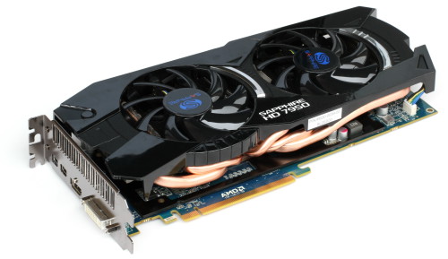

Sapphire HD 7950 OverClockSapphire propose une seconde Radeon HD 7950, basée sur le même PCB de référence mais équipée d'un système de refroidissement plus costaud. Dénommée OverClock, ou OC, celle-ci affiche une fréquence de 900 MHz pour le GPU, soit un overclocking de 12.5%. Sapphire nous en a fourni un exemplaire :
[TAGPRICERANGE|5|"Sapphire Radeon HD 7950 OverClock 3 Go"|757613] : de [TAGPRICERANGE|5|""|757613]
La carte
La PCB de référence de la Radeon HD 7950 est légèrement plus compact que celui du modèle presse dérivé de la Radeon HD 7970 et se contente de 26cm, duquel la coque mise en place par Sapphire dépasse d'un peu plus de 2cm à l'arrière (sans raison) et de 1.5cm sur le dessus (en grande partie pour s'accommoder du système de refroidissement plus volumineux). Le design de celle-ci est discutable d'autant plus que le plastique utilisé et la petite touche chromée donnent un aspect "cheap" de la carte.
Sous cette coque, nous retrouvons cependant un système de refroidissement plutôt musclé : d'une base massive en cuivre partent 5 caloducs, dont 3 de 6mm et 2 de 8mm de diamètre, qui rejoignent un large radiateur en aluminium. Deux ventilateurs low profile de 92mm se charge de générer un plus d'air à travers ce radiateur.
Une plaque métallique est en contact avec les modules mémoires et les composants sensibles de l'étage d'alimentation, et permet de rigidifier l'ensemble.

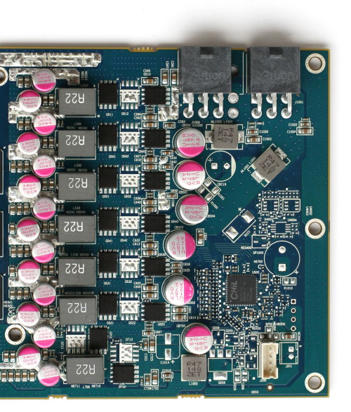

Cet étage d'alimentation, qui est basé sur des composants moins onéreux que pour la Radeon HD 7970 de référence, propose 6 phases pour alimenter le GPU, en plus de 2 phases pour la mémoire. Deux connecteurs d'alimentation 6 broches sont nécessaires pour l'alimenter, ce qui colle avec le TDP de cette carte graphique annoncé à 200W.

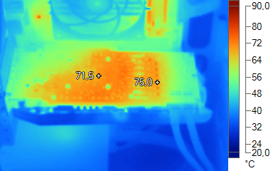

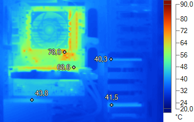

Thermographie infrarouge
[ Au repos ] [ En charge ] [ Overclocking ]
Malgré l'overclocking d'usine, la Radeon HD 7950 OverClock de Sapphire est très bien refroidie en charge et overclockée, y compris au niveau de son étage d'alimentation qui profite du contact avec une plaque métallique.
