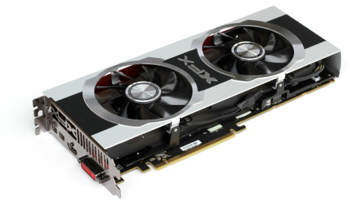

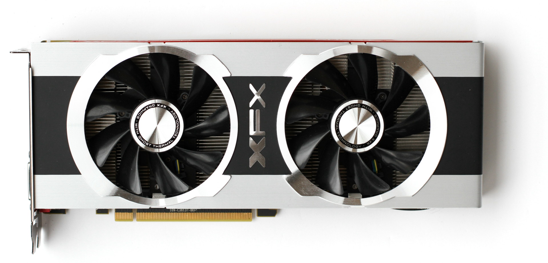

Le PCB de référence de la Radeon HD 7950, repris ici à la sauce XFX, est légèrement plus compact que celui du modèle presse dérivé de la Radeon HD 7970 et se contente de 26cm. La coque en aluminium est cependant identique à celle de la Radeon HD 7970 et dépasse donc de presqu'un centimètre à l'arrière de la carte. Comme sur cette dernière, la finition de l'ensemble est irréprochable tant sur le plan de l'esthétique que de la robustesse.
Si le système de refroidissement semble identique à celui de la Radeon HD 7970 Double Edition de la marque, en réalité ce n'est pas totalement le cas. Ainsi, la grande chambre à vapeur disparaît au profit d'un modèle nettement plus petit. Pour le reste, le système est similaire : un large radiateur est refroidi par 2 ventilateurs de 90mm. Une plaque métallique se charge d'assurer la rigidité du PCB et est en contact avec les composants sensibles de l'étage d'alimentation, ainsi qu'avec les modules mémoire.
XFX explique que ce design Double Dissipation permet un meilleur refroidissement du PCB et de ses composants puisque l'air peut traverser le radiateur en opposition aux systèmes qui enfermeraient ces composants. Comme vous pouvez le voir sur la photo du système de refroidissement, les ailettes sont repliées et condensées les unes contre les autres à la base du radiateur. L'air ne peut donc pas le traverser… et l'étage d'alimentation se retrouve en pratique isolé de tout flux d'air…
Enfin, XFX a remplacé la grille d'extraction de l'air par sa variante maison qui propose des ouvertures plus large. Un détail qui n'est pas très important pour ce modèle puisqu'il n'est pas destiné à expulser tout l'air chaud en dehors du boîtier.

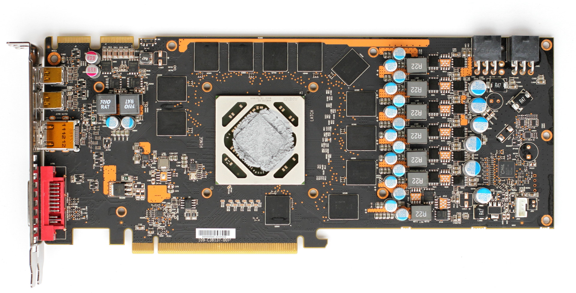

Ce PCB reprend la connectique de référence, à savoir une sortie DVI, une sortie HDMI et deux sorties DisplayPort. Il embarque 12 modules de mémoire GDDR5 Hynix T2C certifiée à 1.25 GHz. XFX a par contre décidé de se passer du switch et du double bios. Un comble quand le fabricant propose deux bios différents à ses utilisateurs, l'un optimisé pour réduire les nuisances sonores (par défaut), l'autre optimisé pour réduire les températures (à flasher manuellement).

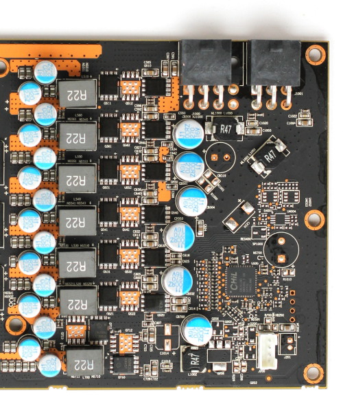

Cet étage d'alimentation, qui est basé sur des composants moins onéreux que pour la Radeon HD 7970 de référence, propose 6 phases pour alimenter le GPU, en plus de 2 phases pour la mémoire. Deux connecteurs d'alimentation 6 broches sont nécessaires pour l'alimenter, ce qui colle avec le TDP de cette carte graphique annoncé à 200W.

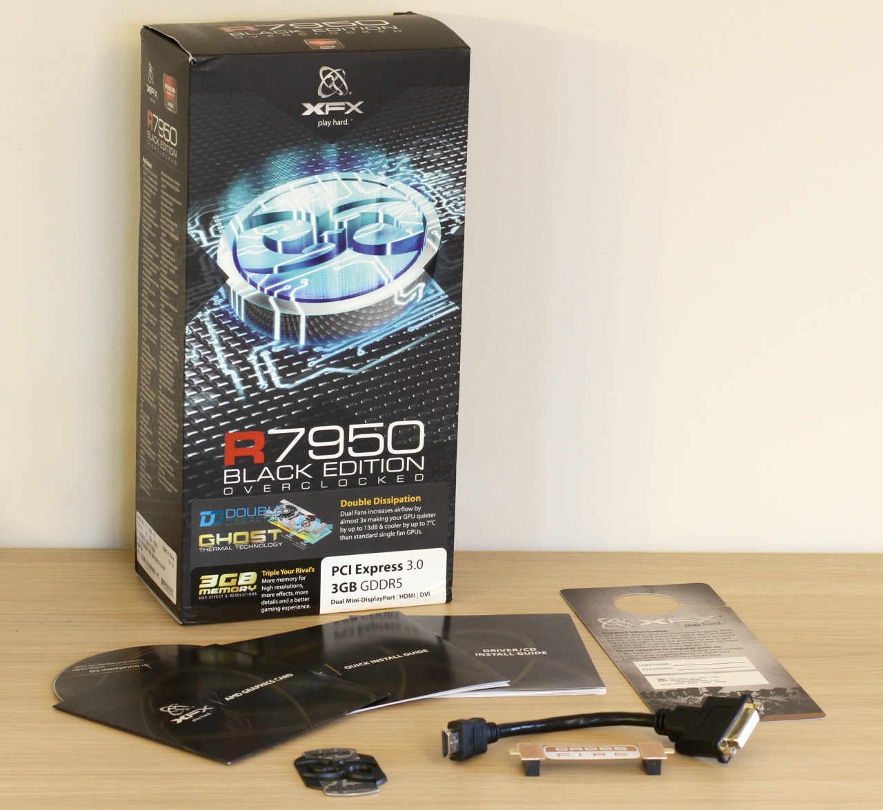

Le bundle
XFX livre sa carte avec : un petit manuel d'installation de la carte et des pilotes, un CD qui contient les pilotes, un code d'activation du support technique direct, un adaptateur HDMI vers DVI, un pont CrossFireX et un petit badge.
La carte est garantie 2 ans.

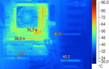

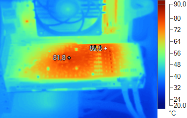

Thermographie infrarouge
BIOS Silence : [ Au repos ] [ En charge ] [ Overclocking ]
BIOS Performance : [ Au repos ] [ En charge ] [ Overclocking ]
Malgré un overclocking d'usine, la carte est très bien refroidie en charge, son étage d'alimentation profitant d'un contact direct avec la base de la structure du système de refroidissement. Le second bios optimisé pour les performances (températures) n'apporte pas de différence significative… tout du moins sans overclocking. Avec overclocking le second bios permet de réduire les températures du GPU mais également de l'étage d'alimentation.
