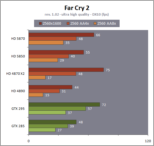

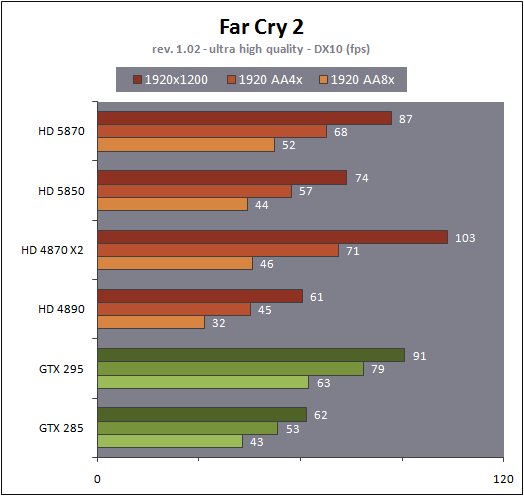

Far Cry 2
La suite de Far Cry n’en est pas réellement une puisque Crytek était à l’origine du premier épisode. La licence appartenant à Ubisoft c’est ce dernier qui s’est chargé de son développement, Crytek optant alors pour Crysis. Pas facile de reprendre l’héritage de révolution graphique qui accompagne Far Cry, mais les équipes d’Ubisoft s’en sont bien tirées même si l’aspect graphique n’est pas aussi abouti que celui de Crysis. Le jeu est aussi moins gourmand ce qui n’est pas plus mal. Il supporte DirectX 10.1 pour améliorer les performances du côté des Radeon. Nous avons installé le patch 1.02 et utilisé le mode de qualité graphique « ultra élevé ».
Dans Far Cry 2, les Radeon sont en général peu efficaces avec le FSAA 8x. La Radeon HD 5870 rattrape à ce niveau une partie du retard. La GeForce GTX 295 reste cependant devant, tout comme la Radeon HD 4870 X2, en dehors du mode FSAA 8x.
