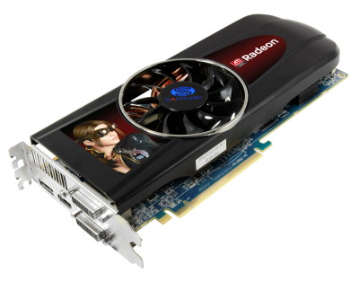

Pour cette nouvelle carte, AMD a décidé de laisser le design entièrement aux mains des partenaires qui proposeront des cartes dans le commerce sous peu. AMD nous a cependant fourni une Radeon HD 5830 maison, mais basée sur le design de référence de la Radeon HD 5870, pour nous permettre d’évaluer les performances. La plupart des fabricants semblent avoir opté pour la même approche ou pour un design maison similaire, ce qui entraîne un encombrement important :
La Radeon HD 5830 de Sapphire.

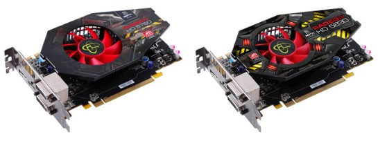

La seule exception semble être XFX dont la Radeon HD 5830 semble très courte. Cependant, cette dernière nous a rapidement fait penser à la Radeon HD 5750 512 Mo du même fabricant qui est dans notre labo en ce moment. Après vérification rapide il s’agit exactement de la même carte, à l’autocollant près. Inutile de dire qu’il est impossible de placer un GPU Cypress avec son bus mémoire de 256 bits et sa consommation plus élevée sur ce PCB. Autrement dit il s’agit d’un fake utilisé pour illustrer un produit qui visiblement n’est pas encore prêt, du coup nous ne savons pas à quoi rassemblera le produit final et s’il sera réellement basé sur un PCB plus court.
A gauche la Radeon HD 5750 et à droite la Radeon HD 5830 de XFX.
