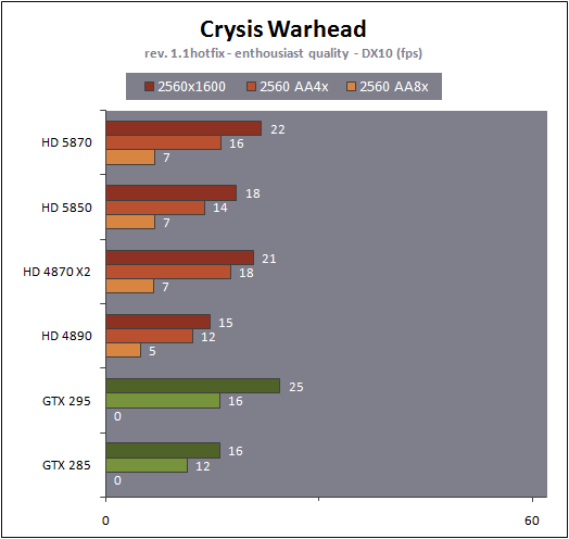

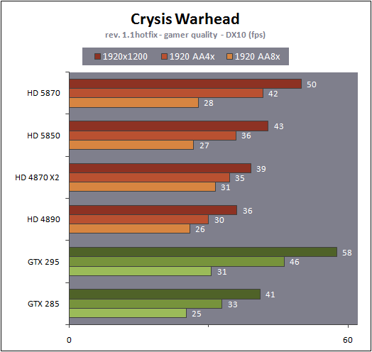

Crysis Warhead vient remplacer Crysis dont il reprend le moteur graphique très gourmand à tous les niveaux. Nous le testons dans sa version 1.1 hotfix et en mode 64 bits puisque c’est la principale nouveauté apportée. Crytek a renommé les différents modes de qualité graphique, probablement pour ne pas heurter les joueurs déçus de ne pas pouvoir activer le mode très haute qualité pour cause de gourmandise excessive. Le mode haute qualité est ainsi renommé « Gamer » et le mode très haut qualité « Enthousiast ». Nous avons testé ces 2 modes.
La Radeon HD 5870 s’en tire plutôt bien en mode Gamer dans ce jeu qui met toutes les cartes graphiques à genoux depuis quelques temps déjà. Cependant, avec FSAA 8x, ses performances s’effondrent et retombent au niveau de la Radeon HD 4890, ce qui est étrange. La GeForce GTX 295 garde globalement la tête ici, mais plante en 2560x1600 AA8x à cause d’une consommation mémoire qui explose.
Nous retrouvons des résultats similaires en mode Enthousiast, avec des performances cependant un cran en-dessous pour toutes les cartes et des GeForce qui sont plus rapidement débordées au niveau de la mémoire.
