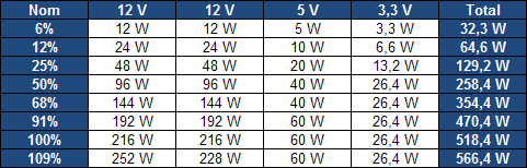

8 charges distinctes vont donc être utilisées, définies de la sorte :
La charge « 100% » correspond au total à 518,4W, mais il faut noter qu’en pratique les alimentations fournissent un peu moins de courant que ce qui est sélectionné sur notre appareil de charge, autour de 500W en moyenne. Nous avons décidé d’aller plus loin avec une charge nommée « 109% » qui ira donc au-delà des spécifications des alimentations de 500W du comparatif.
