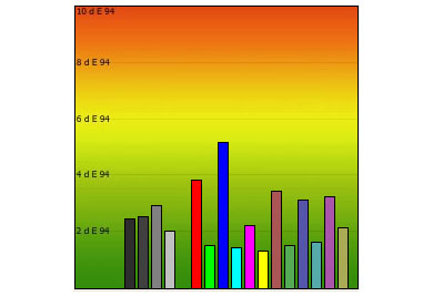

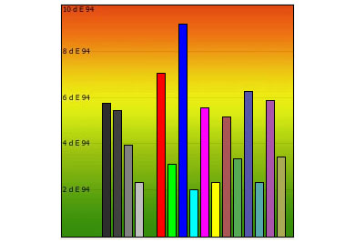

En fait, à chaque fois nous étudions 18 patchs de couleurs, dont 16 résultats sont rapportés dans les graphiques suivants :
PVA 6 ms : Dell 2407WFP-HC

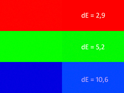

Contrairement au Samsung 245T, non seulement le Dell 2407WFP-HC est bien réglé d'entrée, mais en plus il n'a aucune couleur délirante - hormis le bleu. Toutefois, comme nous l'expliquons en page suivante, la gêne réelle sur cette couleur est minime, voire nulle. L'oeil est bien moins sensible sur ces niveaux de gamme que sur un gris par exemple. Voici en effet à gauche les couleurs visées, à droite celles reproduites par l'écran :
L'intensité du bleu varie sensiblement, mais il reste bien bleu. Ce n'est pas comme un gris qui tirerait vers le rose et gênerait vraiment. Il y aura donc parfois des rendus un peu surprenants si vous ne touchez pas aux réglages, mais rien d'excessif. Cela interviendra en plus sur les couleurs extrêmes seulement.
Bilan : le rendu global est à notre avis suffisamment naturel ! Mais il est un peu moins juste que celui de la v4 du précédent modèle Dell testé. Il n'empêche : chez les wide gamut, c'est à ce jour le meilleur résultat que nous ayons rencontré... avec une petite réserve sur le niveau de noir par défaut.
PVA 6 ms : Dell 2407WFP rev.4
