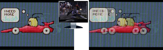

Test de réactivité

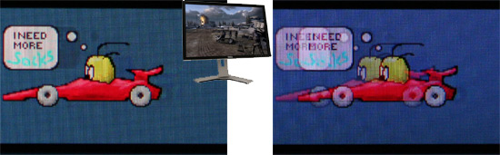

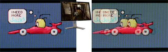

Le principe : une voiture défile de droite à gauche à grande vitesse. Le mouvement n’est pas parfaitement fluide. En fonction notamment de la vitesse du défilement, la voiture est dessinée en plusieurs positions successives. La voiture va très vite, les positions sont rapprochées : l’oeil perçoit un mouvement fluide.
Un écran sans aucune rémanence verrait chaque précédente image complètement s’effacer quand la nouvelle paraît. Ça c’est pour la théorie. En pratique, très souvent ça tarde. La ou les précédentes images s’effacent progressivement. On garde jusqu’à cinq images rémanentes sur certains écrans plats, d’où une traînée claire parfois visible derrière les objets.
Nous avons capturé cette rémanence à l’aide d’un appareil photo calé sur un temps de pause de 1/1000 s. Nous réalisons une cinquantaine de clichés par test. Nous récupérons ainsi tous les états de rémanence de l’écran, toutes les positions des voitures, du moment où elle est à son point maximal jusqu’à celui où la prochaine image va commencer à se dessiner, et donc où les précédentes sont le mieux effacées possibles.
Voici donc les deux états extrêmes entre lesquels la rémanence de ces écrans oscille.

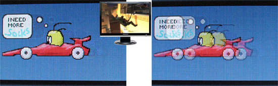

Allons au résultat directement : il n'y a strictement aucun progrès en réactivité comparé à la précédente version. Cet écran n'est pas plus lent, ni plus rapide que les autres écrans PVA ou MVA. En revanche, même si cela ne saute pas aux yeux, le Iiyama ProLite B2403WS, un TN 3 ms, est légèrement plus réactif dans les jeux en mode clone, face à l'écran Dell. C'est subtile, mais si l'on s'attarde à chercher un vainqueur, le prix revient bien à Iiyama.
Peut-on néanmoins jouer sur ce Dell 2407WFP-HC, à des jeux rapides notamment ? Tout dépend moins de l'écran, suffisamment réactif pour nous, que de votre carte graphique. Piloter 1920 x 1200 pixels est lourd, très lourd.
Pour répondre à une interrogation croisée sur le forum : le 2407WFP-HC est-il affecté par un ghosting particulier, un bleeding inhabituel, un RTC (overdrive) spécialement mal géré ou encore par des affichages de lignes bleues, ou vertes, ou rouges, intempestives : non, rien de tout ça ! "Notre" 2407WFP-HC avait un comportement absolument normal, identique - en termes de réactivité - à celui du précédent 2407WFP.

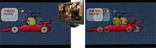

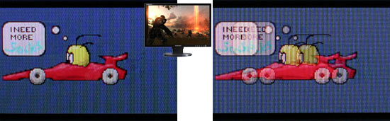

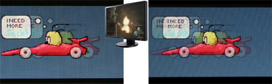

Voici pour continuer la réactivité des principaux écrans concurrents :
