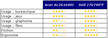

ConclusionOn en connaît qui cherchent depuis des lustre LE grand écran HDCP sur son entrée DVI, full HD, aussi doué pour les films que pour la bureautique et les travaux photo.
Cette fois l'écran Dell semble assez bien répondre au profil. Déjà, il est superbe. Ensuite, il est doué en couleurs, il est fidèle et nous avons apprécié son rendu vidéo sur les sources 1080p correctement encodées. En deça c'est moins impressionnant.
On conseille néanmoins – comme souvent - un passage sous une sonde pour améliorer encore son rendu des couleurs. Ça nous semble d'autant plus utile ici que son gamut étendu peut surprendre. Les tons bleus sautent un peu aux yeux sinon.
L'Acer AL2616WD est moins impressionnant, même s'il est un peu plus réactif dans les jeux (de trois fois rien). C'est un moniteur qui se veut pratique et relativement économique, en tout cas pour un écran Full HD. On le paie au niveau de ses réglages par défaut, bien moins précis et de sa finition plus grossière.
Pour ce qui est des prix, forcément celui de l'écran Acer est plus attractif (950 €). On rappelle néanmoins que Dell pratique couramment des promotions importantes sur ses moniteurs. Par exemple, leur 2407WFP est soit à 800 euros, soit à 1100 environ. Si l'on applique la même variation sur le 27 pouces, on peut espérer le trouver par moments à 1100-1150 euros au lieu de 1500. Espérons que ce sera bien le cas, car dans la négative on peut lui reprocher tout de même un gros défaut : son prix est trop éloigné du 24" (1100 €), et trop proche du 30" (1900 € hors promo, 1400 € avec !).
