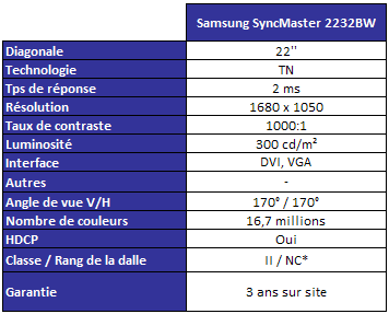

Le cas à part : Samsung SyncMaster 2232BW
Ça recommence... serait-on tentés de dire. C'est vrai, mais pas complètement. Samsung a tiré des leçons de la mésaventure de son 226BW. "La polémique sur ses dalles a tué le produit" nous a-t-on expliqué. Samsung Corée a donc fait plancher ses ingénieurs sur celui amené à remplacer le 226BW, décrédibilisé. Le résultat, c'est ce 2232BW.
Ce qui change par rapport au 226BWCorrigé : la différence de rémanence entre les deux versions S et C. Ils ont réussi à mettre les deux moniteurs au même niveau. Après, on regrettera que ce soit autant par un nivellement par le bas de l'un que par une rectification de l'autre. Pour y parvenir, Samsung a du réduire l'intensité de son overdrive, et par là même son efficacité. Nos tests le montrent bien, mais avant même de sortir nos appareils, nos yeux l'avaient instantanément détecté. J'avoue : je ne suis pas représentatif. La réactivité du 2232 est à mi-chemin entre celle des bons 2 ms et celle des 5 ms. C'est très correct, mais il y a plus rapide ailleurs – sur le Iiyama par exemple. En tout cas, ceux qui tomberont sur la version C ne seront plus face à ce problème d'image fantôme noire relevée lors des tests des 226BW alternatifs.
Non corrigé : le rendu des couleurs par défaut. La version en dalle CMO tire globalement vers le bleu. Il est possible de la corriger en partie manuellement, mais ça reste imparfait. Idéalement, il faudrait calibrer, avec une sonde, chaque écran. Qui a 300 € à mettre dedans, pour régler un écran lui même à un prix similaire ? Honnêtement, personne. Alors nous allons tricher : voici son profil . Ne le dites à personne, nous n'avons pas le droit de le communiquer. Les profils créés sont et restent la propriété de LaCie, dont nous utilisons le colorimètre (le Blue Eye Pro mis à jour). Chuuuuut !!!
