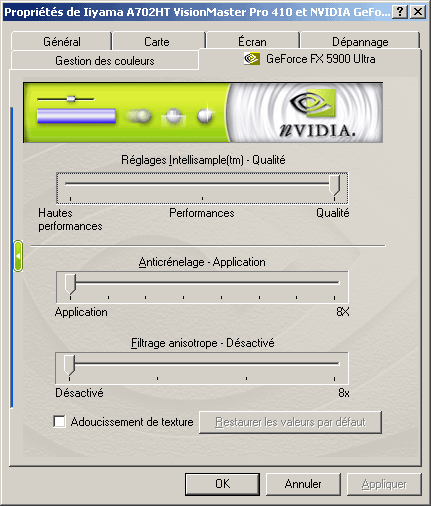

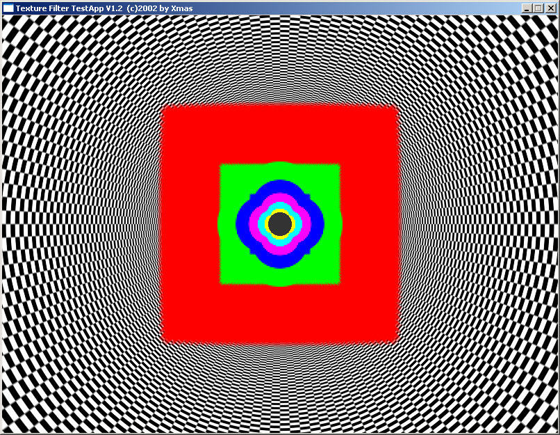

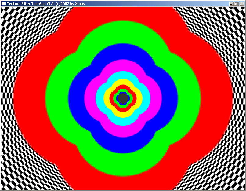

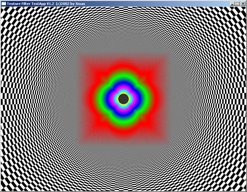

Ces drivers sont censés donné leur plein potentiel à la gamme de GeForce FX de NVIDIA. Le premier changement se situe au niveau des réglages Intellisample. 3 réglages sont désormais disponibles : Qualité (par défaut), Performances et Hautes performances. Ces réglages modifient comme auparavant le type de filtrage qui sera utilisé par le GPU. Voici en pratique les différents filtrages de texture de NVIDIA avec ses 44.03, que nous étudions à l'aide de l'utilitaire de Xmas qui permet via l'utilisation d'un tunnel et de mip map (niveau de détail de texture) qui sont ici colorés pour être plus visibles d'étudier les algorithmes dans les meilleures conditions.
Comme vous pouvez le voir, le mode Qualité est celui qui offre en toute logique le meilleur rendu. Les modes performances et hautes performances sont ici identiques et n'offrent quasiment aucun filtrage trilinéaire entre les niveaux de mip map ! Voici pour rappel les résultats auparavant obtenus avec les réglages application, équilibré (par défaut) et agressif des Detonator précédents :
Le mode qualité des 44.x offre une qualité légèrement inférieure au mode application des 43.x. Toutefois ce mode qualité est le mode par défaut des 44.x, alors que les 43.x utilisaient un mode équilibré qui effectuait un filtrage trilinéaire sur une plus petite partie de la scène. Les modes équilibré et agressifs offrent une meilleure qualité de filtrage que les mode performances et hautes performances des 44.x.
