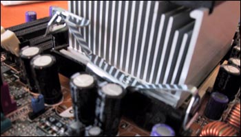

L'installation du Pentium 4 dans le Socket 423 est un jeu d'enfant, ZIF oblige. Il faut ensuite visser de part et d'autre du processeur deux modules ayant pour but de soutenir le radiateur du Pentium 4 qui est très large.
Après avoir déposé une noisette de pate thermique sur le processeur, il suffit de poser le dissipateur sur le Pentium 4. La fixation se fait par des crochets métalliques venant se placer de part et d'autre du radiateur.
