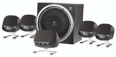

Logitech Z-640

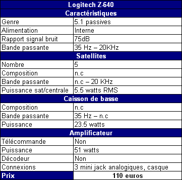

Les Z-640 reprennent le design des Z-540 et globalement les mêmes fonctionnalités. La puissance a été un peu remise au gout du jour avec 5.5 watts par satellite et l’ajout d’une voie centrale supplémentaire de 5.5 watts RMS également et qui accueille une prise casque. Le caisson bénéficie de son coté d’une puissance de 23.5 watts. Logitech annonce une bande passante de 35 Hz à 20 KHz avec un rapport signal bruit supérieur à 75 dB. Les réglages sont relativement complets avec un bouton on/off, une molette pour le volume général, une pour le niveau de la voix central, une autre pour la répartition avant/arrière et un bouton Matrix pour activer le M3D. On note l’abscence d’un réglage pour les basses et les aigus, ce qui est dommage.

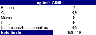

Les Z640 offrent une qualité très correcte. Les aigus sont assez clairs mais saturent assez vite, les mediums rattrape un peu le coup avec une bonne présence est surtout un dynamisme supérieur aux 251 d’Altec lansing et aux Inspire 6700 de Creative Labs. Ce dynamisme fait que les Z640 se prêtent extrêmement bien aux jeux d’action. Les sons des tirs ou des explosions sont particulièrement mis en avant et contribuent à une impression de puissance appréciable. Les basses sont assez convaincantes avec des sons percutants et une profondeur acceptable. On notera toutefois que le plancher annoncé à 35 Hz est carrément fantaisiste et qu’il se situe en pratique aux alentours de 50 Hz pour une écoute effective.
Un autre point à noter est le léger souffle qui accompagne les satellites, quel que soit le niveau du volume général. Ce souffle se ressent aussi bien en silence que lorsque l’on joue de la musique par exemple. Il n’est pas rédhibitoire mais à l’usage on se rend compte qu’il vaut mieux éteindre les enceintes lorsqu’on ne s’en sert pas pour ne pas être gêné par le bruit de fond occasionné. Les Z-640 représentent malgré cela un bon rapport qualité qui convient assez bien aux joueurs.
