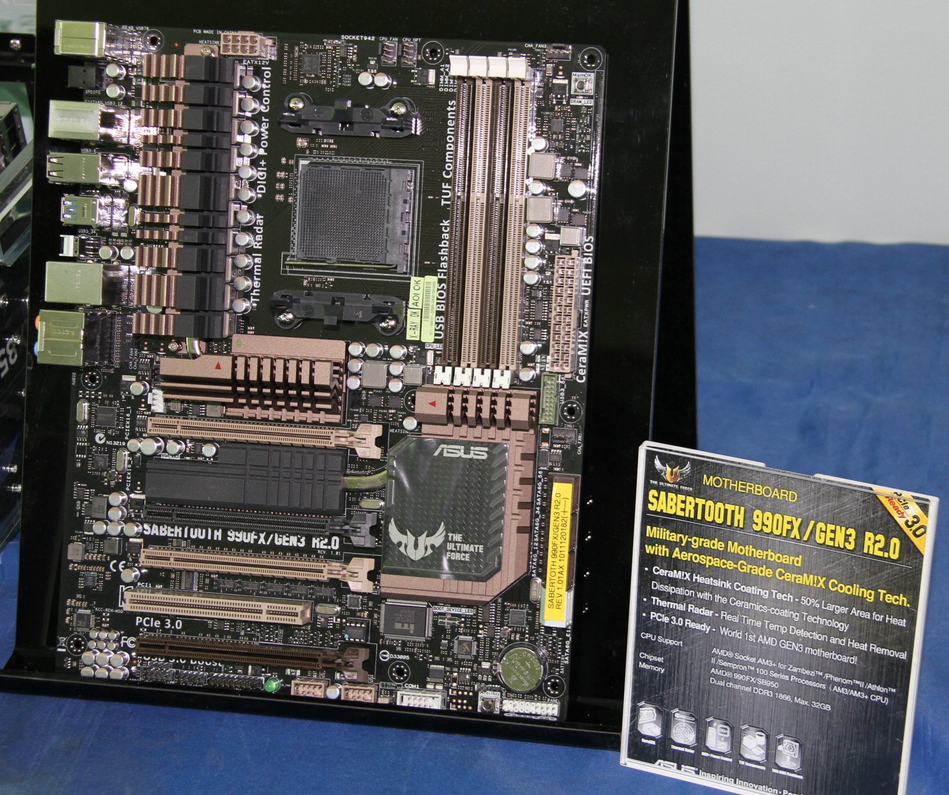

CES: Du PCI-E Gen3 en AM3+ chez ASUS !
Alors qu'aucun chipset AMD ne propose la gestion du PCI Express Gen 3.0 sur plate-forme AM3+, ASUS a annoncé lors du Computex une carte mère 990FX utilisant cette norme, la Sabertooth 990FX/GEN3.0 R2.0. Comment est-ce possible ? Voyons ce qui dit le manuel pour ces slots :
La conclusion est assez simple. Sur les 32 lignes Gen 2.0 du 990FX, 16 sont câblées en direct sur le x16_2, sinon il serait inactif pour certaines configurations ce qui n'est pas le cas. Les 16 autres arrivent sur un switch de type PEX 8747 (visible en tant que "PCIe 3.0 chip" sur le schéma de la carte). A partir de ces 16 lignes Gen 2.0, ce switch ressort … 32 lignes Gen 3.0 ! 16 vers le X16_1, et 16 vers le X16_3 (ou 8 vers X16_3 et 8 vers X16_4 en cas de Tri-SLI/CFX).
Le lien entre le PEX et le 990FX est donc à 8 Go /s, alors que le lien entre le PEX et les slots PCI-E est, cumulé, à 32 Go /s … une bande passante qui est donc inutilisable et qui rend ces ports "Gen 3.0" inutiles. Bref, du bon gros marketing qui tache !
