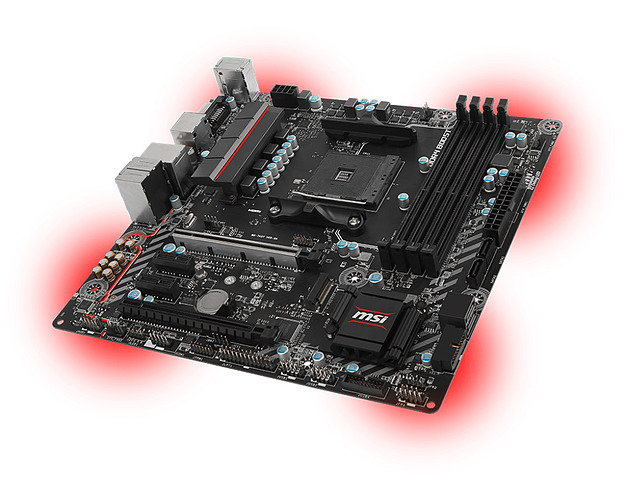

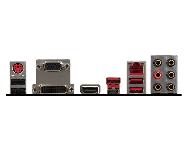

MSI lance 6 ''nouvelles'' cartes AM4
5 cartes mères AM4, ce n'était pas vraiment assez pour MSI qui du coup vient d'en lancer … 6 autres, portant le total à 11 !
Sur ces 6 cartes, deux sont des versions "arctic" de cartes existantes, c'est le cas de la B350 Tomahawk Arctic et de la B350M Mortar Arctic. En plus des couleurs de la carte et des radiateurs, les LED rouges sont remplacées par des LED blanches. Soit...
Parmi les nouvelles cartes on trouve deux modèles X370, la X370 Krait Gaming et la X370 SLI Plus. Ces deux cartes partagent là aussi des caractéristiques communes, se différenciant uniquement de par la couleur et le design des radiateurs ainsi que la présence de LED blanches sur la Krait.
Ces modèles sont en fait des intermédiaires entre la X370 Gaming Pro Carbon et la B350 Tomahawk, elles tirent de la seconde la partie audio et réseau Gigabit moins musclées ainsi que l'absence d'un second M.2.
La B350 PC Mate reprend pour sa part l'intégralité des caractéristiques de la B350 Tomahawk, son design est simplement différent et elle ne propose pas de LED rouges.
Enfin la B350M Bazooka s'intercale pour sa part entre les B350M Mortar et Gaming Pro, reprenant une grande partie des caractéristiques de la dernière mais le codec audio et l'étage d'alimentation supérieurs de la Mortar.
Si l'on peut s'interroger sur la pertinence d'avoir autant de modèles avec si peu de différence, la X370 SLI Plus parait un bon compromis qui n'était jusqu'alors pas proposé par le constructeur.

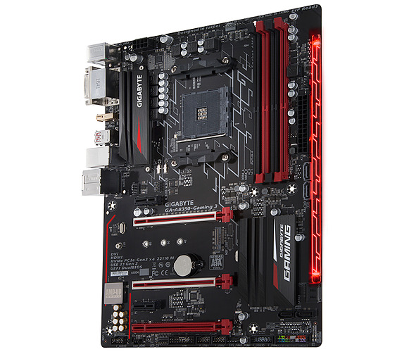

Les 6 cartes mères AM4 Gigabyte détaillées
Après ASUS et MSI, c'est au tour de la gamme AM4 de Gigabyte d'être passée au crible. Avec 6 cartes on retrouve une gamme moyennement étoffée, ce dont on ne se plaindra pas, à laquelle il manque comme chez les autres le mini-ITX. Le constructeur indique toutefois travailler sur une AB350N-Gaming WiFi prévue pour le second trimestre.

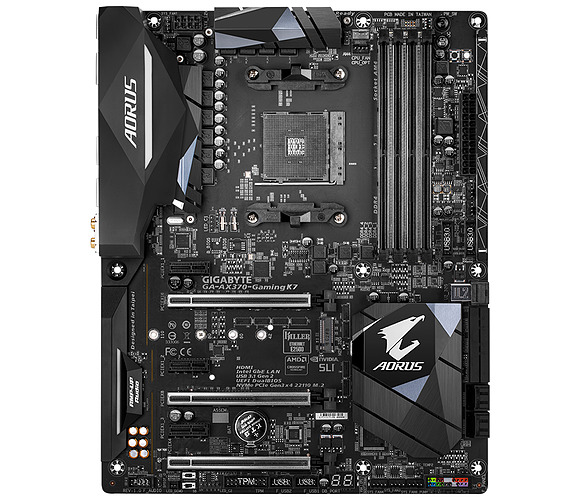

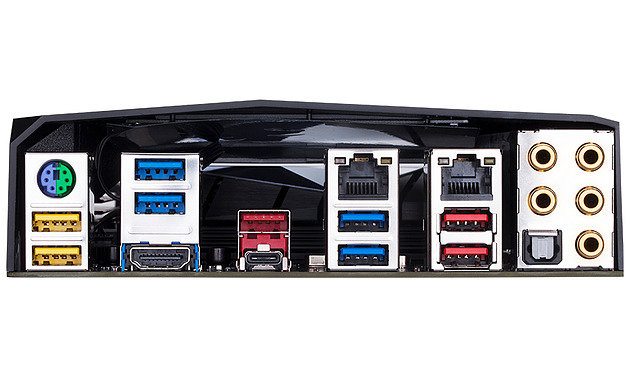

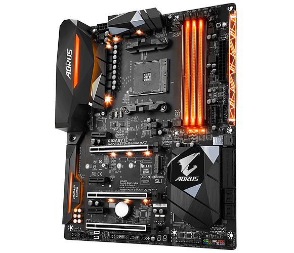

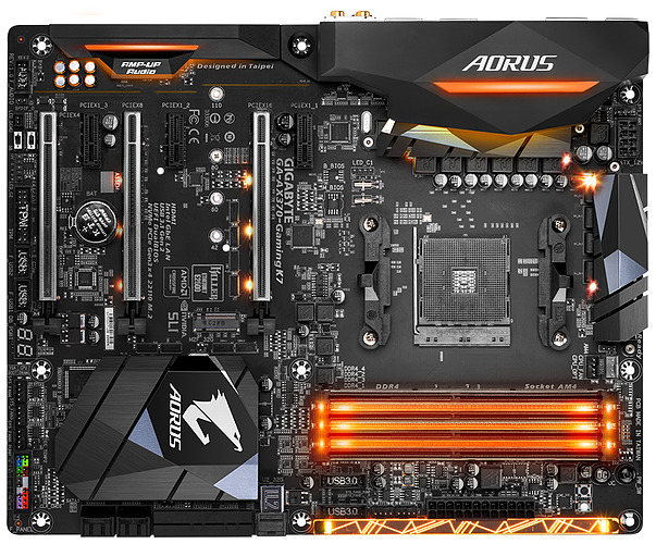

On commence par le haut de gamme et la GA-AX370-Gaming K7. Elle est dotée d'un étage d'alimentation à 10 phases, dont 6 pour la partie dédiée aux CCX (coeurs et cache) du processeur. On trouve deux slots PCIe x16, utilisables en x8/x8 Gen3 avec un Ryzen ce qui ouvre la voie au SLI et CrossFire, ainsi qu'un troisième qui est lui connecté en x4 Gen2 au X370. Trois ports x1 sont également présents, attention les lignes sont partagées avec le port x4 qui opérera en x2 ou x1 selon l'utilisation des ports x1 (vous suivez ?).
Côté stockage Gigabyte a choisi de ne délaisser aucun format puisque le SATA Express, bien que mort-né, est de la partie via 2 connecteurs intégrant au passage 4 des 8 connecteurs SATA classiques. Des ports M.2 et U.2 sont également présents mais ne sont pas utilisables en simultanés, ils peuvent accueillir un SSD PCIe x4 Gen3 (x2 avec un APU) ou, dans le cas du M.2 seulement, un SSD SATA.
L'USB 3.1 est pris en charge à la fois par un contrôleur ASMedia et le X370 ce qui permet à Gigabyte de proposer 4 ports. 10 ports USB 3.0, dont 6 à l'arrière de la carte et 4 en interne via deux connecteurs, complètent le tout.
Côté réseau Gigabyte met aussi le paquet avec deux ports Gigabit RJ45, le premier géré par une puce Intel à la référence non précisée (probablement un I211-AT) et le second par une Killer E2500, qui pour rappel propose une surcouche logicielle afin de prioriser le trafic lié au jeu. Côté son là encore on a droit à un duo avec 2 codecs Realtek ALC1220 ! L'un est dédié aux connecteurs arrières, l'autre à la prise casque/micro qui vient se connecter au boitier, au lieu d'avoir un codec unique. En l'état on a du mal à comprendre l'avantage réel de ce choix.
A noter que comme sur l'ASUS Crosshair VI Hero, Gigabyte intègre un générateur de fréquence externe qui permet d'overclocker le processeur par le bus sans impacter le reste du système. C'est d'ailleurs le seul point de différenciation entre la GA-AX370-Gaming K7 et la GA-AX370-Gaming 5. Vu l'intérêt limité d'un overclocking par le bus sur des processeurs aux coefficients multiplicateurs débloqués et le surcout d'une trentaine d'Euros, autant privilégier le second modèle.

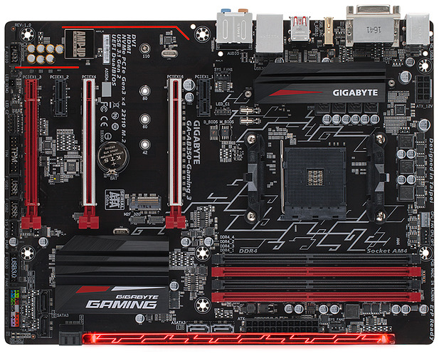

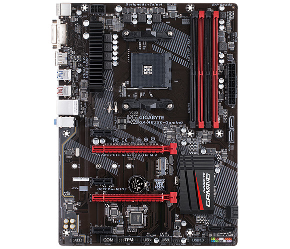

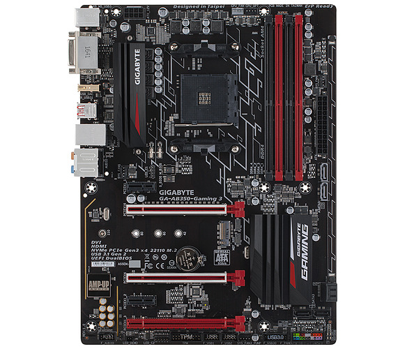

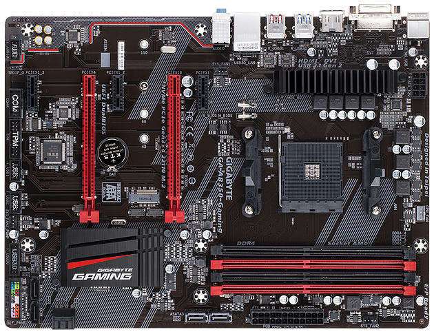

On descend par contre d'un cran en gamme avec la GA-AB350-Gaming 3, avec notamment 4 phases pour l'alimentation des CCX et, B350 oblige, un seul port PCIe x16 connecté à l'AM4. Deux autres ports x16 sont présents, néanmoins le premier est relié en x4 au B350 et le second en … x1 ! Si Gigabyte met en avant la possibilité de faire du CrossFire, la vitesse réduite du second port (4 fois inférieure à un port x8 connecté au processeur) ne rend pas cette solution idéale. La carte propose en plus deux ports x1.
Si on perd l'U.2, assez rare, et le SATA Express, inexistant en pratique, on dispose tout de même de 6 SATA et d'un port M.2 compatible avec les SSD SATA comme PCIe x4 Gen3. 2 SATA des SATA sont gérés par le Ryzen et ne seront plus fonctionnels avec un M.2 x4 mais seulement avec un M.2 x2. Si c'est un M.2 SATA qui est utilisé alors un des ports SATA ne sera plus fonctionnel.
La gestion de deux ports USB 3.1 est confiée au B350 alors que 6 ports USB 3.0 dont 4 à l'arrière sont gérés par le B350 et le CPU. L'audio reste assuré par un (unique !) codec Realtek ALC1220 et le réseau Gigabit est cette fois pris en charge par une puce Realtek de référence non précisée, associé au logiciel cFos Speed offert par Gigabyte pour prioriser les applications.

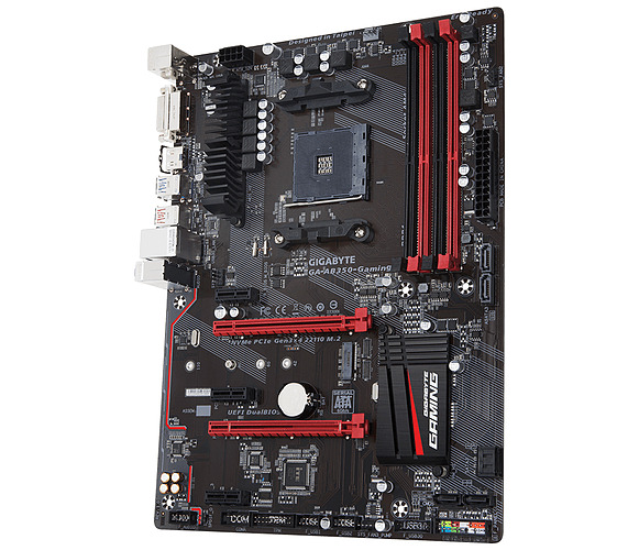

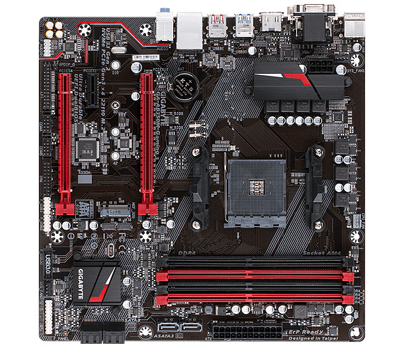

Avec la GA-AB350-Gaming on perd encore un peu en fonctionnalité, et si on ne regrettera pas la disparition du port x16 fonctionnant en fait en x1 pour un "vrai" port x1 l'intégration d'un codec Audio ALC887 associé à 3 jacks est un peu plus dommageable.

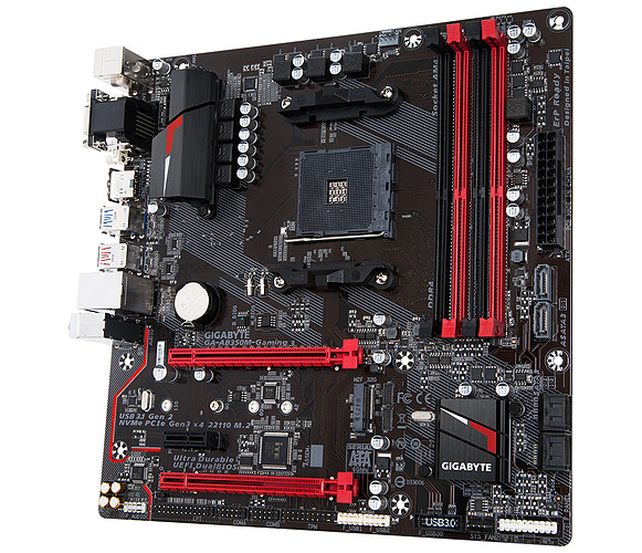

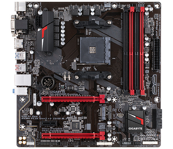

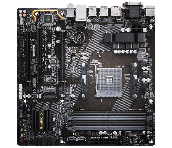

microATX oblige, la GA-AB350M-Gaming 3 propose moins de port avec "seulement" 1 port PCIe x1, elle est sinon très proche de la GA-AB350-Gaming côté caractéristiques.

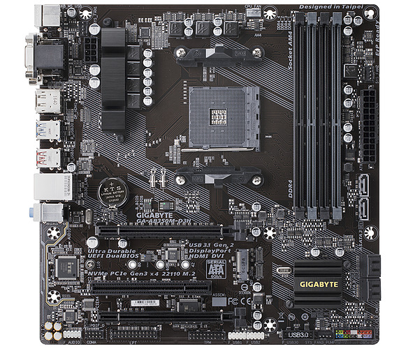

La GA-AB350-D3H est également très proche de cette dernière, troquant le port PCIe x1 contre un bon vieux ports PCI.

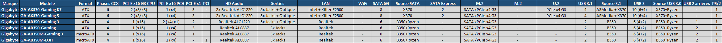

Voici le récapitulatif de la gamme AM4 Gigabyte actuelle sur la base d'un usage avec un Ryzen :

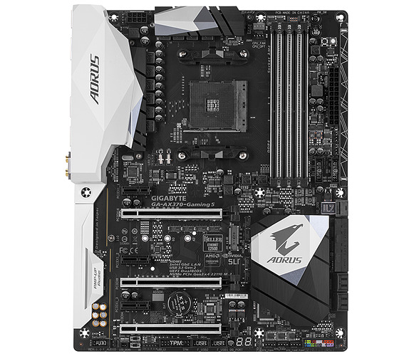

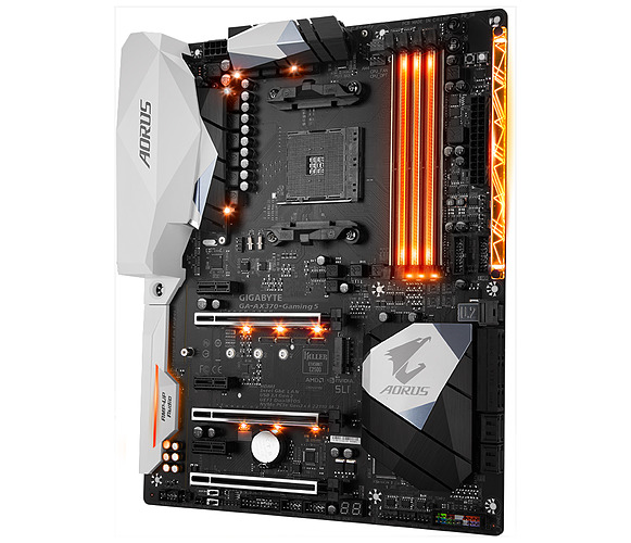

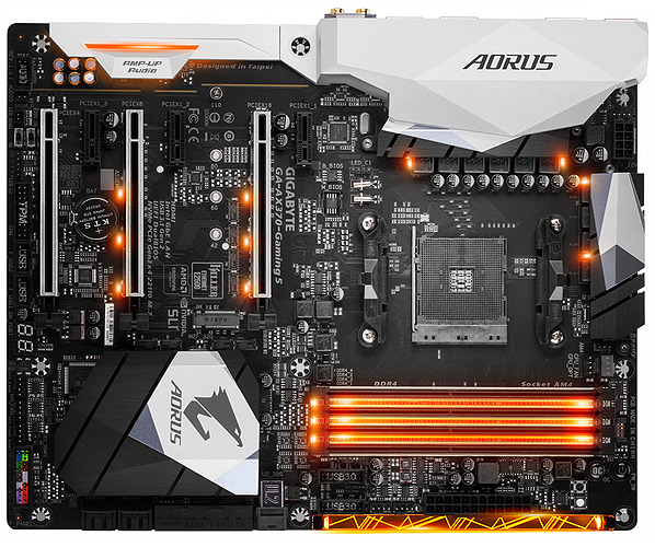

Au final sur 6 cartes, deux cartes de la gamme sont vraiment très proches de deux autres : GA-AX370-Gaming K7 et GA-AX370-Gaming 5, GA-AB350M-Gaming 3 et GA-AB350M-D3H. On aurait préféré, à l'instar de ce qui se passe chez MSI et ASUS, un modèle intermédiaire entre la GA-AB350-Gaming 3 et la GA-AX370-Gaming 5.

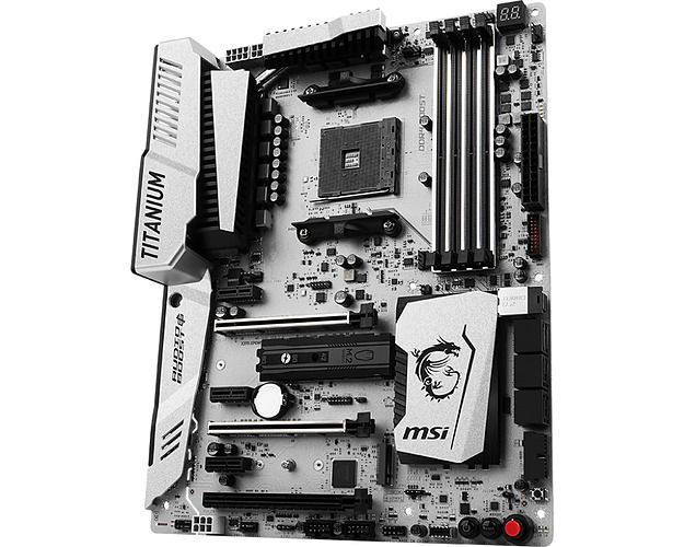

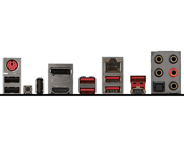

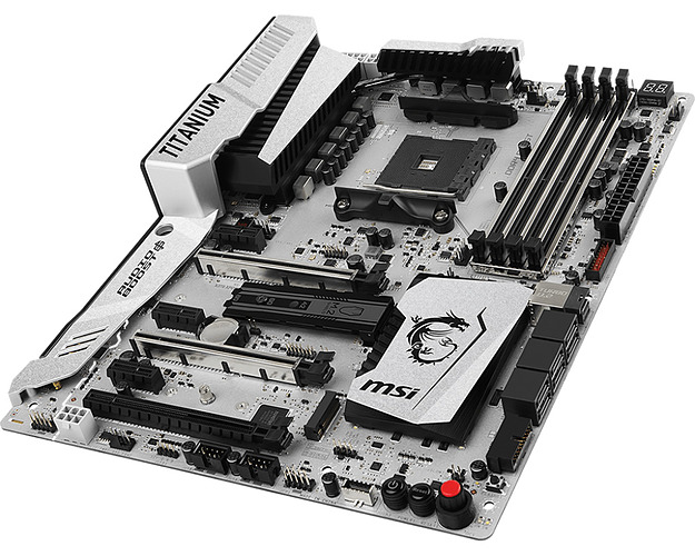

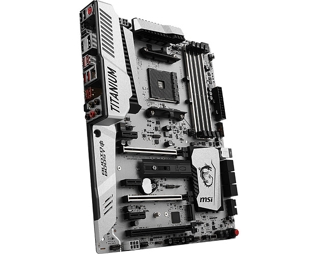

On commence avec le fer de lance de la gamme, la X370 Xpower Gaming Titanium (rien que ça). Au format ATX elle utilise donc un X370. Le Socket AM4 est alimenté par un total de 10 phases, dont 6 dédiées à la tension principale destinée aux CCX.
Deux ports PCIe x16 Gen3 reliés à l'AM4 sont présents, le second nécessitant l'utilisation d'un Ryzen, de quoi profiter du SLI ou du CrossFire en x8/x8. Un troisième port x16 est relié au X370 et fonctionne à vitesse réduite, x4 Gen2. Si MSI met en avant le support du 3-Way CrossFire, autant l'éviter.
Côté stockage on trouve 6 SATA gérés par le X370 ainsi que deux ports M.2 acceptant à la fois les SSD SATA et les SSD PCIe, en x4 Gen3 (4 Go/s, mais x2 avec un APU) pour le premier et x2 Gen2 (1 Go/s) pour le second. Un port U.2 PCIe x4 Gen3 vient également s'ajouter. On notera que MSI fournit un radiateur pour un SSD M.2. Attention il n'est pas possible d'utiliser tous ces emplacements en même temps ! Si les 2 M.2 sont utilisés en mode PCIe, il ne sera ainsi pas possible d'utiliser l'U.2 du fait du premier et le PCIe x16 relié en x4 au chipset du fait du second. A contrario chaque M.2 utilisé en SATA bloquera l'utilisation d'un port SATA classique.
L'USB 3.1 est pris en charge à la fois par une puce additionnelle ASMedia ASM2142 pour 2 ports à l'arrière de la carte et par le X370 pour 1 port (de type C, bizarrement) directement sur la carte mère. Un codec Realtek ALC1220 et une puce Intel I211-AT officient respectivement pour l'audio et le réseau Gigabit, des choix logiquement plus qualitatifs que d'autres puces du marché. A noter que la carte dispose de boutons pour l'allumage, le redémarrage et pour l'overclocking automatique.

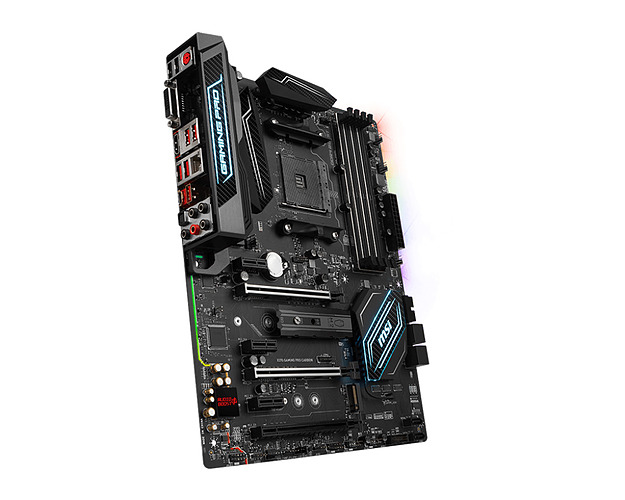

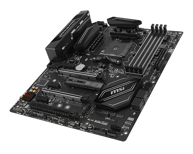

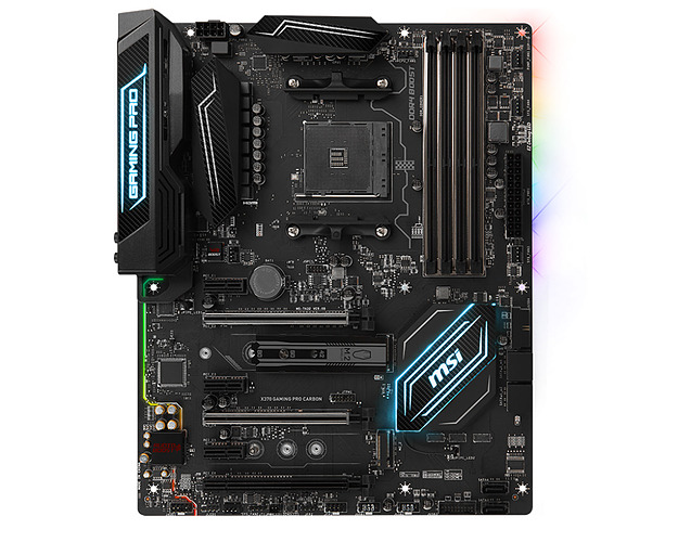

Un cran en-dessous dans la gamme (malgré les LED, c'est la mode !), la X370 Gaming Pro Carbon reprend la plupart des fonctionnalités de sa grande soeur. L'étage d'alimentation, s'il totalise également 10 phases, est différent puisque 8 d'entre-elles sont cette fois attribuée à la tension délivrée aux CCX d'après MSI. Mais en fait ce sont 4 phases doublées qui sont intégrées.
Tout comme sa grande soeur elle propose 2 slots PCIe x16 reliés à l'AM4, 6 SATA ainsi que deux port M.2 mais pas de U.2. Les contraintes sont les même au niveau des combinaisons. Le port USB 3.1 interne saute tout comme les boutons, mais on garde deux ports à l'arrière gérés par une puce additionnelle ASMedia plutôt que directement par le X370. L'audio et le réseau sont également confiés à des puces Realtek ALC1220 et Intel I211-AT.

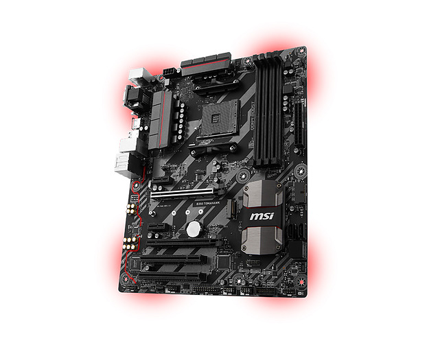

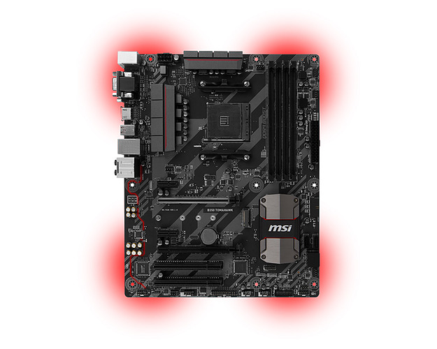

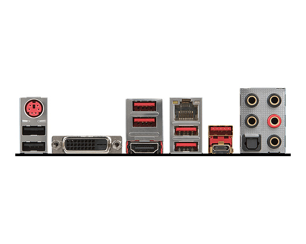

La B350 Tomahawk est la 3è carte ATX du constructeur. L'alimentation destinée aux CCX de Ryzen passe à 4 phases et on se limite, B350 oblige, à un port PCIe x16 Gen3 (fonctionnant en x8 avec un APU). La présence d'un second port PCIe x16, relié en x4 Gen2 au B350, permet à AMD d'afficher une compatibilité CrossFire mais vu la vitesse réduite de ce second port autant l'éviter. En plus de deux ports PCIe x1, qui font passer le port x4 en x2 s'ils sont utilisés, MSI ajoute également deux bon vieux ports PCI.
Côté stockage on dispose de 4 ports SATA et un port M.2 SATA/PCie x4 Gen3 (ou x2 avec un APU), a priori sans contrainte au niveau des combinaisons. Alors qu'il est supporté par le B350, l'USB 3.1 n'est pas proposé par MSI qui se limite à l'USB 3. Côté audio on passe à un codec un peu moins qualitatif, un Realtek ALC892, et sans sortie optique. Le réseau descend également d'un cran en gamme avec une puce Realtek RTL8111H.

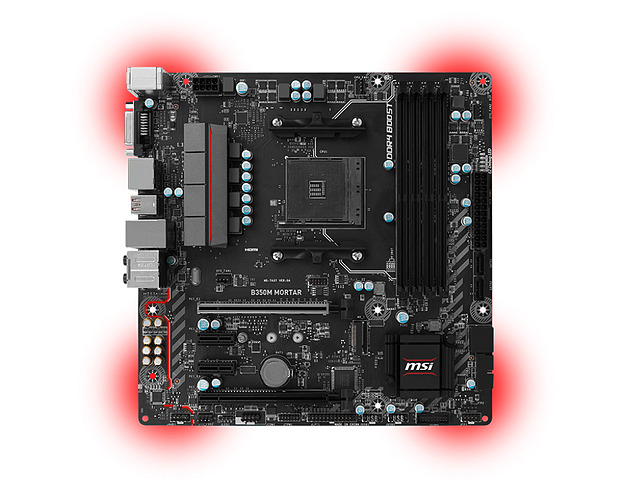

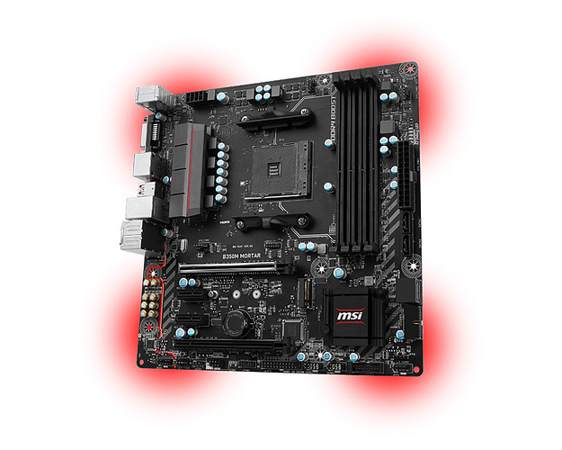

On passe au microATX avec la B350M Mortar. Assez proche de la Tomahawk, elle conserve un nombre important de ces fonctionnalités si ce n'est, format oblige, l'absence des deux PCI. La sortie optique audio fait son retour à l'arrière.

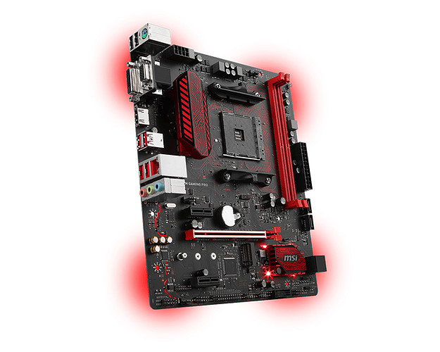

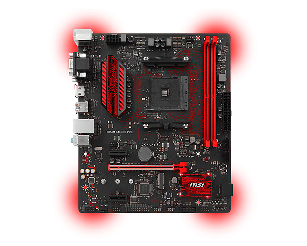

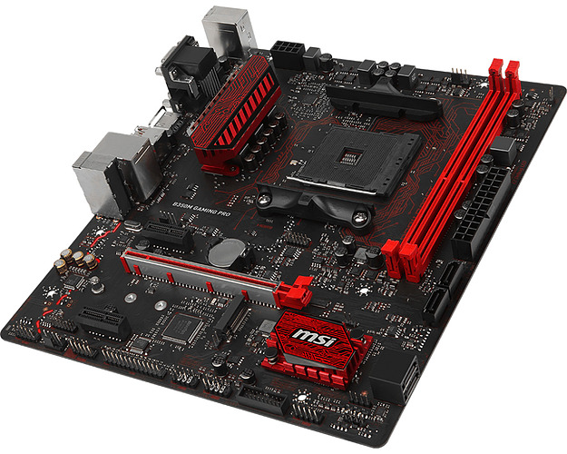

Enfin la B350M Gaming Pro descend encore d'un cran en gamme avec notamment 3 phases d'alimentation pour le CCX, 2 DIMM DDR4 et son codec audio Realtek ALC887 associé à 3 jacks.

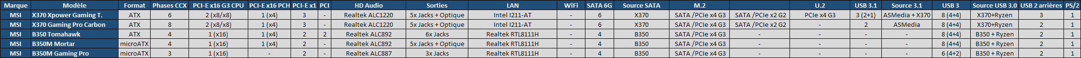

Voici le tableau récapitulant les principales caractéristiques, sur la base d'une utilisation avec un Ryzen :
A l'instar de chez ASUS il manque de notre point de vue, en sus d'un modèle mini-ITX, un modèle intermédiaire entre B350 Tomahawk et X370 Gaming Pro Carbon.
