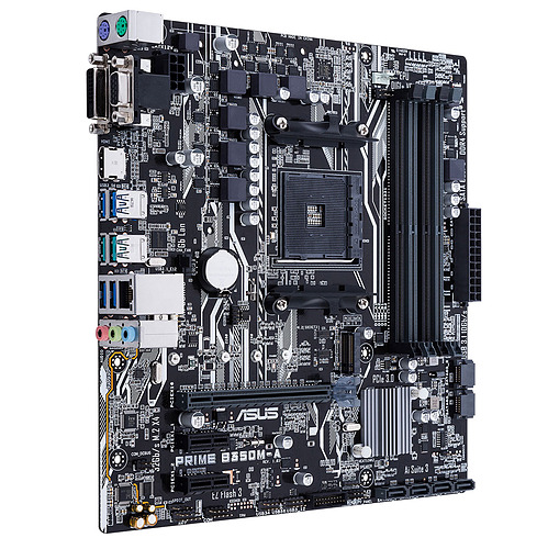

A défaut de modèle mini-ITX, comme c'est le cas chez à peu près tous les constructeurs à ce jour, ASUS propose enfin avec la B350M-A un modèle Micro ATX. Par rapport à sa grande soeur on perds les deux ports PCI et les radiateurs sur l'étage d'alimentation, ce sont à peu près les seules différences si ce n'est une bizarrerie au niveau de l'USB puisque les ports 3.1 ne seraient plus gérés par le B350 mais par un contrôleur additionnel ASMedia.
