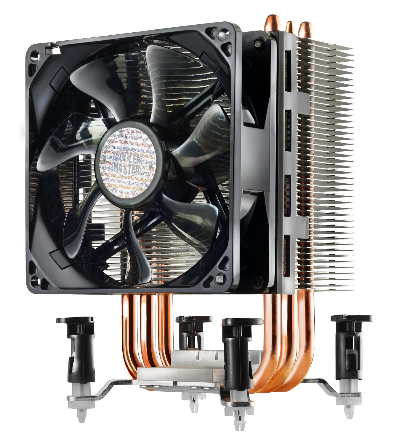

Cooler Master fait évoluer ses deux bestsellers que sont l'Hyper 212 EVO et l'Hyper TX3 EVO. Le TX3i n'apporte qu'une modification mineure puisqu'il n'est compatible qu'avec les Sockets Intel LGA 115x / 775 alors que le TX3 EVO pouvait être utilisé sur les Socket AMD FMx/AMx. Annoncé à un tarif similaire au TX3 EVO il s'agit donc avant tout d'une bonne affaire pour Cooler Master.

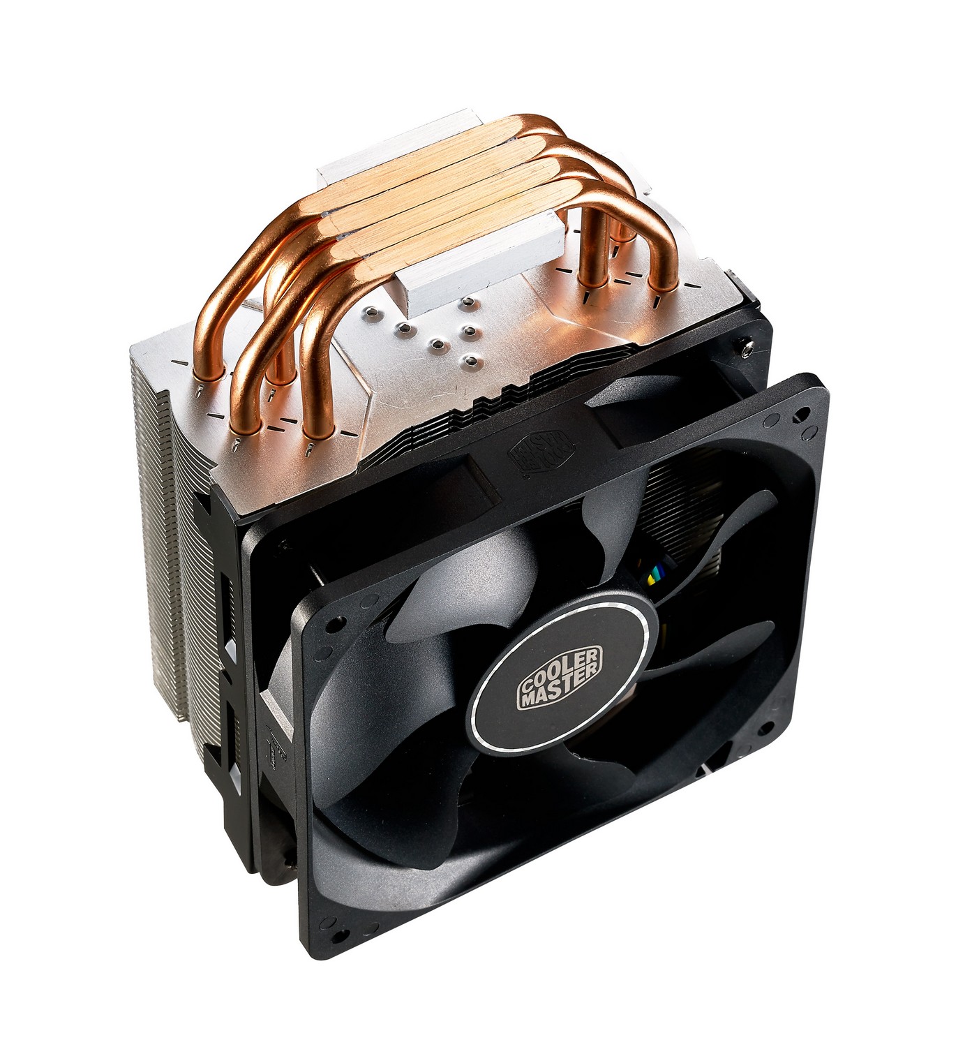

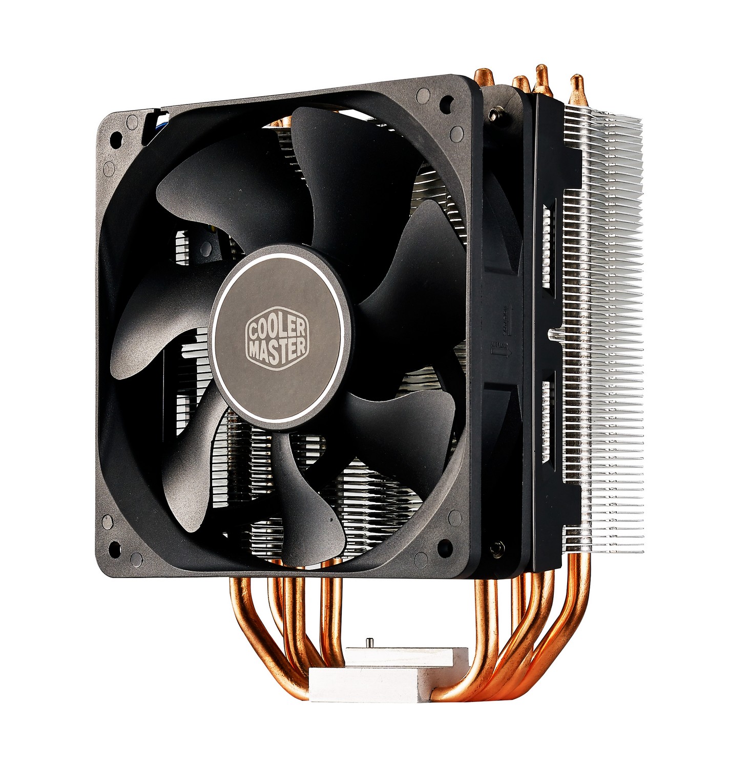

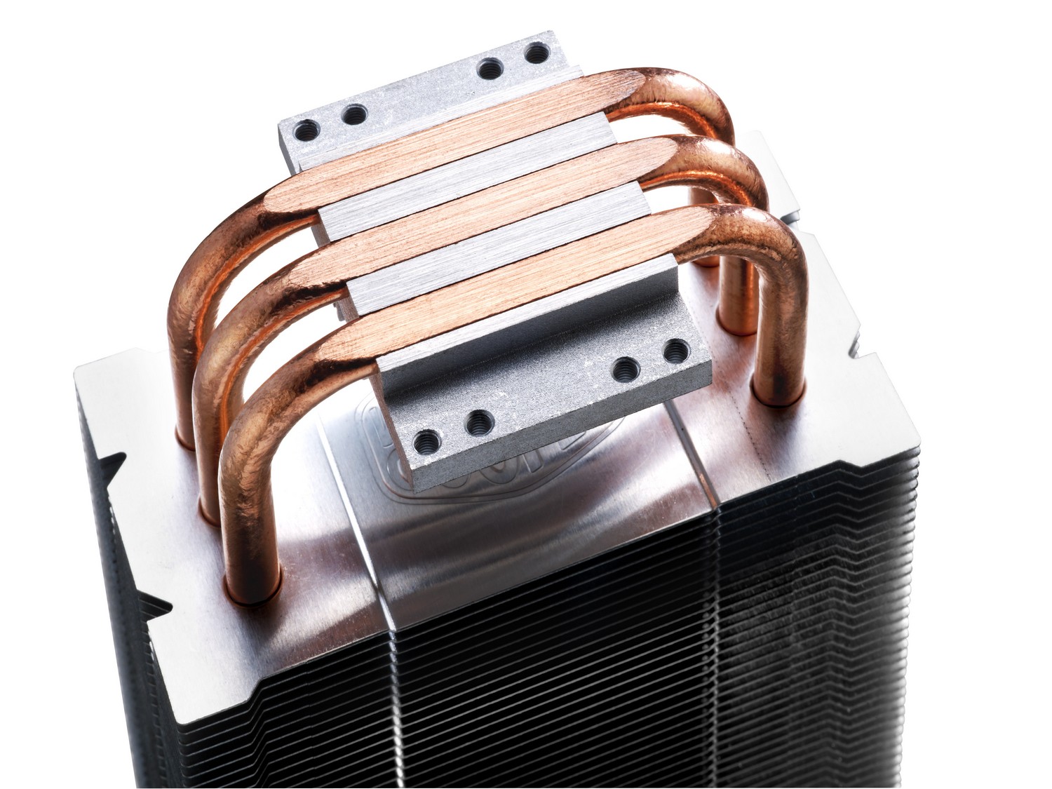

Du côté de l'Hyper 212X, également au même tarif que le 212 EVO, les dimensions sont légèrement modifiées avec 1mm de moins en hauteur pour le radiateur (116x51x158 mm), et avec le ventilateur il y'a également 1mm de moins en profondeur (120x79x158 mm). Le radiateur pèse 492g soit 27g de plus, sans que le nombre d'ailettes (58) ou de caloducs (4 de 6mm de diamètre, en contact direct) ne change.
Le ventilateur n'est plus le même, on a droit à un 120mm fonctionnant à 600-1700 rpm pour 24.9-54.65 CFM, 0.3-2.03 mmH2O et 9-27.2 dBA et un roulement de type rifle bearing et non plus sleeve bearing. Auparavant on était à 600-1600 rpm pour 24.9-66.3 CFM, 0.3-1.7 mmH2O et 9-31 dBA. Le nouveau ventilateur est donc équivalent à vitesse faible mais il monte plus haut dans les tours et propose alors une pression plus élevée avec un bruit moindre, mais le débit est en baisse.

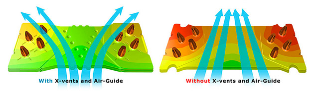

Cooler Master met en avant un nouveau design de l'ailette supérieure censée améliorer le flux d'air, et des performances en légère hausse par rapport à l'Hyper 212 EVO avec 1 à 2°C de moins sur un i7-3820 avec et sans overclocking, sans que le bruit généré lors du test soit précisé.
