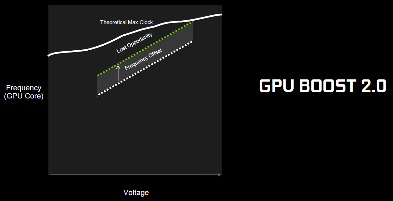

Du côté du GPU, l'offset appliqué revient à déplacer la courbe des fréquences / tension, comme expliqué en page précédente. Nous y avons cependant pris l'exemple de la GTX 980, plus simple. Sur une GTX 1080, l'amplitude est beaucoup plus élevée entre la fréquence maximale et les fréquence au niveau desquelles la carte évolue en pratique. Déterminer un offset maximum stable peut donc être très difficile. Nous avons nous-mêmes passé pas mal de temps à la déterminer (à ce sujet c'est Ashes of the Singularity en DX12 qui s'est avéré être le jeu le plus dur à stabiliser). N'importe quel niveau de tension peut être source d'instabilité et suivant leur lourdeur, tous les jeux vont se maintenir à un niveau de tension différent, voire alterner sans cesse entre différents niveaux.
Face à cette problématique Nvidia apporte de nouvelles possibilités d'overclocking sous la bannière GPU Boost 3.0 :
[ GPU Boost 2.0 ] [ Nouvelle option de GPU Boost 3.0 ]
Au lieu d'appliquer un offset à toute la courbe de fréquences, il devient possible de spécifier un offset différent pour chaque niveau de tension ! Un travail de précision qui demande cependant du temps et beaucoup de patience. Heureusement, à moins que votre but premier ne soit de jouer à GPU Boost, Nvidia a travaillé avec EVGA pour intégrer à Precision X un outil dédié à déterminer ces fréquences à votre place.
