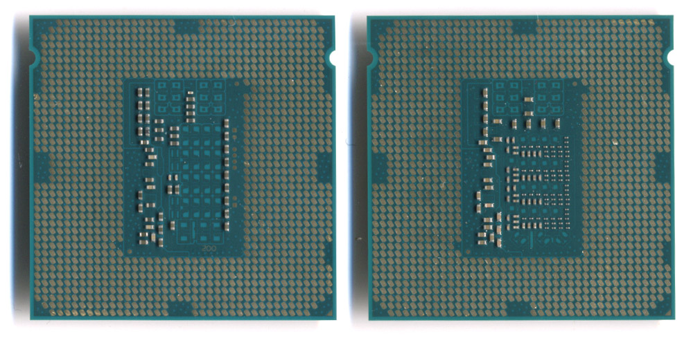

Côté packaging les Devil's Canyon subissent également des améliorations avec l'ajout de condensateurs supplémentaires à l'arrière qui ont pour but d'améliorer le filtration du courant afin d'améliorer l'overclocking avec des puissances consommées bien plus élevées qu'à la normale, sous LN2 par exemple.

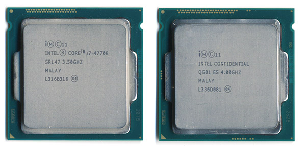

Intel nous a fait parvenir un Core i7-4790K "ES", il s'agit donc d'un échantillon. Quels sont les avancées par rapport au Core i7-4770K (qui est pour sa part issu du commerce) ? C'est ce que nous avons voulu voir avec ce test rapide abordant les performances mais aussi l'overclocking. Nous avons testé les deux processeurs sur une carte mère Z97-A flashée avec le dernier bios 1008, les processeurs étant refroidis par un Noctua NHU-12P SE2 sur un système de test ouvert avec une température ambiante de 25°C.

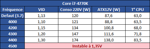

Notre i7-4770K est à l'instar de beaucoup d'Haswell peu coopératif et nous devons faire face à une sorte de "mur" qu'il n'est possible de passer qu'avec une tension qui ne serait pas raisonnable pour une utilisation quotidienne (nous nous limitons ici à 1.35V). A 4.4 GHz il a déjà besoin de 0.1V de plus qu'à 4.3 GHz, et les 4.5 GHz ne peuvent être stabilisés à notre tension limite.

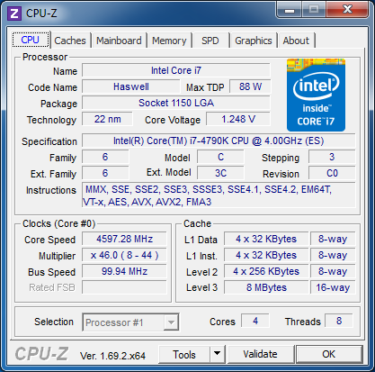

L'i7-4790K a pu pour sa part fonctionner à 4.5 GHz malgré une tension raisonnable de 1.2V, et même à 4.6 GHz avec 1.25V. Malgré une tension de 1.35V les 4.7 GHz n'étaient toutefois pas stables. Si la fréquence atteinte est donc plus élevée, on ne gagne finalement que 400 MHz par rapport à la fréquence Turbo contre 700 MHz sur le l'i7-4770K.
