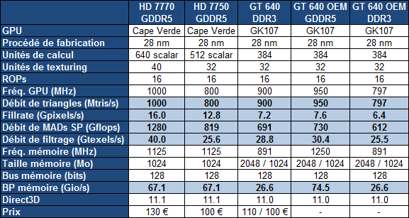

Tout comme les autres GeForce 600, la GT 640 ne supporte pas complètement Direct3D 11.1, seules les Radeon HD 7700, 7800 et 7900 supportent le niveau de fonctionnalité 11_1, le plus évolué. Vous pourrez retrouver plus de détails à ce sujet dans notre dossier consacré à DirectX 11.1.
Grossièrement, le GK107 représente un quart de GK104 (GTX 680) au niveau des unités de calcul, et une moitié de ce même GPU au niveau de l'interface mémoire. L'utilisation de mémoire DDR3 peut donc être vue comme un moyen de préserver l'équilibre (1/4) entre ces deux GPU, mais en y regardant de plus près il faut constater d'une part que le GK104 est déjà en partie limité par sa bande passante mémoire et d'autre part que le passage de GDDR5 à DDR3 fait diviser celle-ci par bien plus que 2.
Ainsi, alors que la GeForce GT 640 affiche une puissance de calcul qui correspond à 21% de celle de la GTX 680, sa bande passante mémoire n'est équivalente qu'à 15% de celle de cette dernière. Il est donc bien à craindre qu'un gros déséquilibre au niveau du rapport puissance de calcul / bande passante mémoire ne pénalise cette GeForce GT 640.
Vous noterez que Nvidia n'a pas implémenté GPU Boost, ni de technologie de monitoring de la consommation sur la GeForce GT 640. L'approche de Nvidia reposant sur des composants externes au GPU, son coût d'implémentation est relativement élevé et ne se justifie pas dans le bas de la gamme.
La comparaison avec le GPU Cape Verde des Radeon HD 7700 est intéressante puisque sa surface, 123 mm² est très proche de celle du GK107, 118 mm². Sur le plan des chiffres bruts, cette comparaison tourne très nettement en faveur du GPU d'AMD avec, dans sa version Radeon HD 7770, une puissance de calcul 85% plus importante et une bande passante mémoire 2.5x plus élevée !

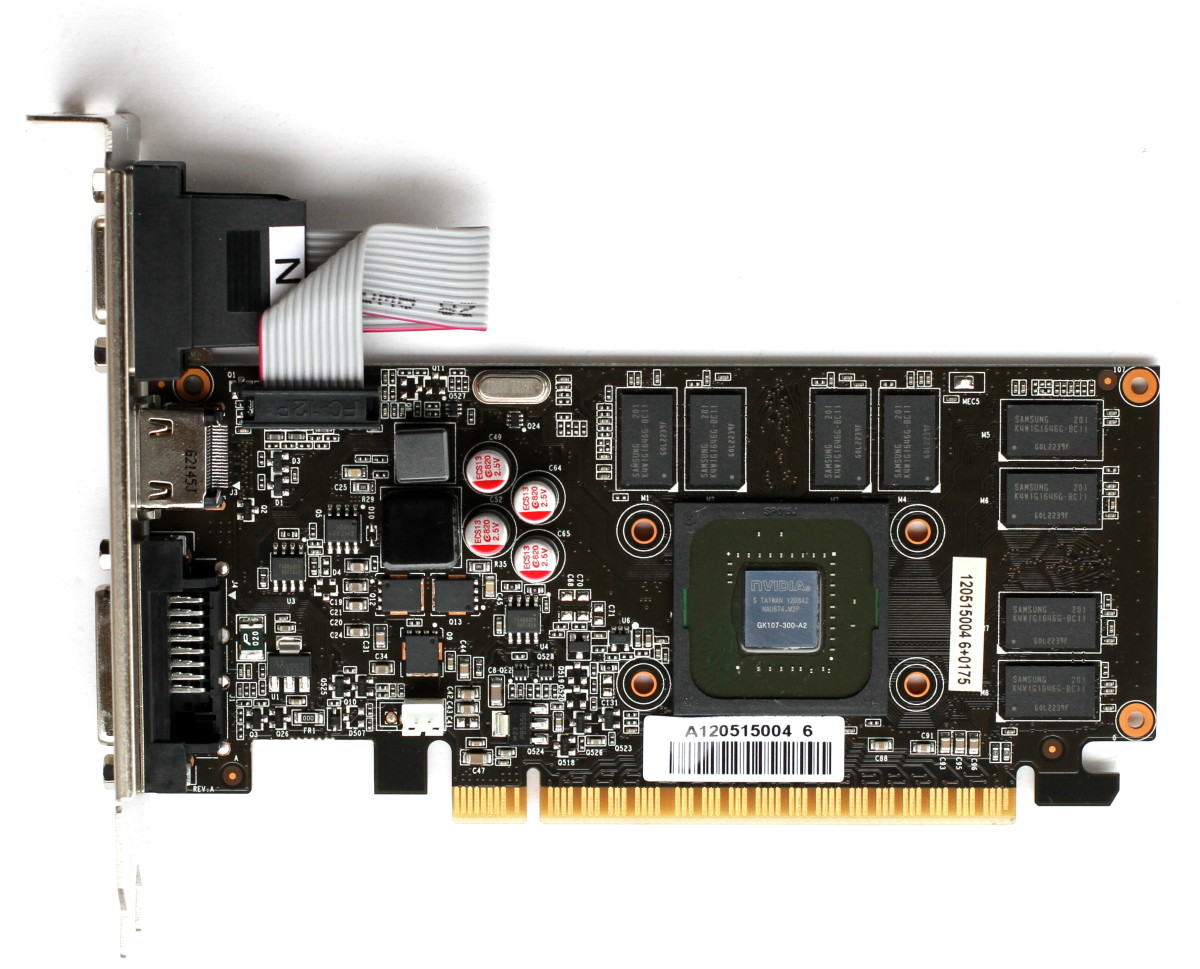

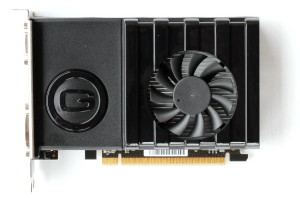

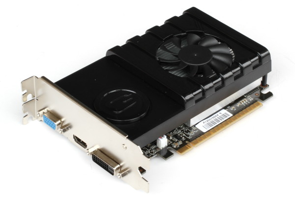

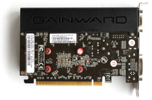

Gainward GeForce GT 640
Pour ce focus, nous nous sommes tournés vers un modèle Gainward dont le prix actuel tourne autour de 100€ pour la version 1 Go et de 110€ pour la version 2 Go.
![](/medias/photos_news/00/37/IMG0037703.jpg)
![](/medias/photos_news/00/37/IMG0037704.jpg)
![](/medias/photos_news/00/37/IMG0037705.jpg)
![](/medias/photos_news/00/38/IMG0038008.jpg)
![](/medias/photos_news/00/38/IMG0038009.jpg)

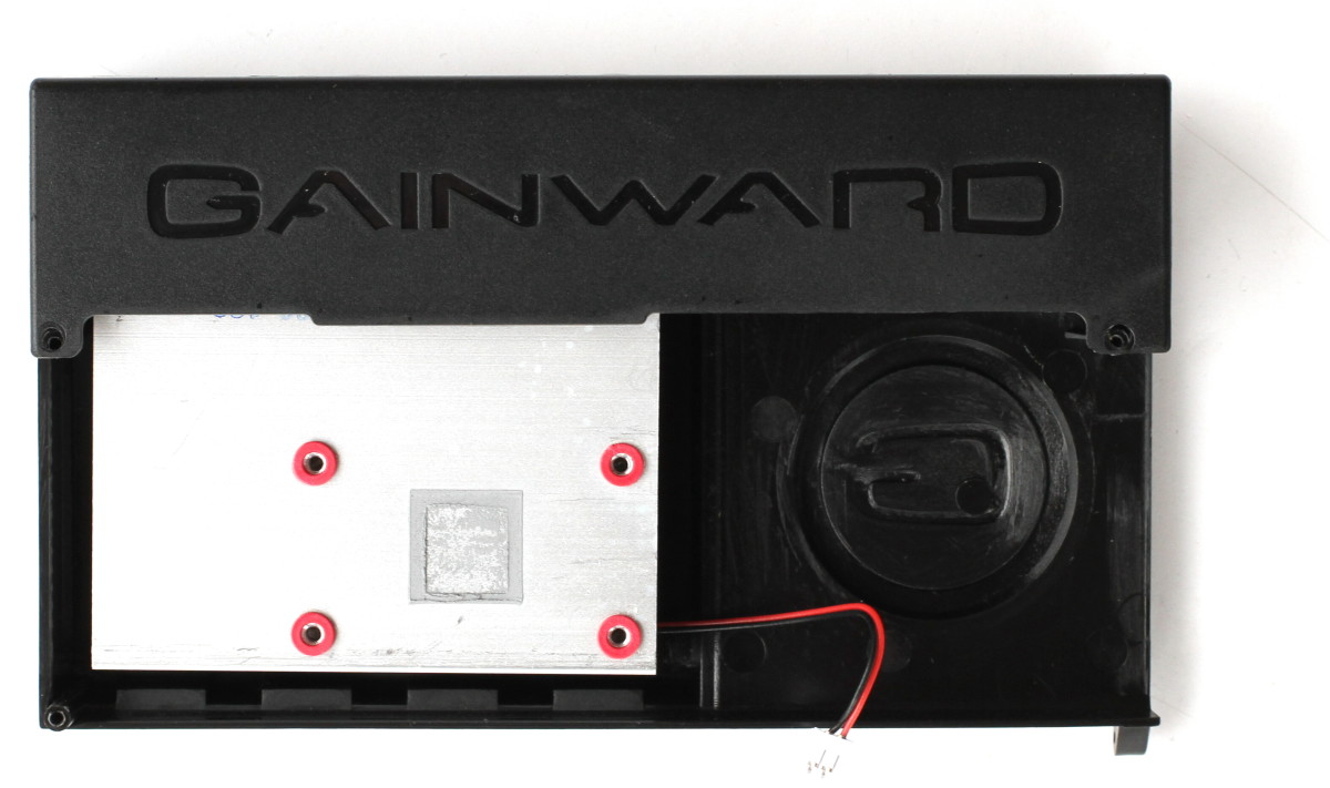

Gainward a opté pour un PCB très compact ainsi que pour un étage d'alimentation plutôt basique, en accord avec la faible consommation de la carte. La connectique est prévue pour piloter 3 écrans avec une sortie VGA, une sortie DVI Dual-Link et une sortie HDMI.
De manière à disposer de suffisamment de place pour le système de refroidissement, Gainward prolonge le PCB sur le dessus par une coque en plastique qui englobe le radiateur en aluminium. Le ventilateur est relativement petit et au format slim. Sans être d'une extrême discrétion, il est moins bruyant que celui qui équipe la Radeon HD 7750 de référence.

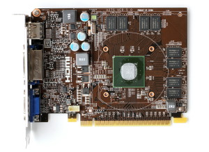

MSI GeForce GT 640 V2
En finalisant les tests des GeForce GTX 650, nous sommes tombés sur une GeForce GT 640 MSI qui a la particularité de faire fi des spécifications officielles pour réaliser quelques économies en ayant recours à une mémoire DDR3 poussive cadencée à seulement 667 MHz. La bande passante chute alors de 25% pour tomber à 19.9 Gio/s.
A noter pour être précis que MSI affiche à son catalogue pas moins de 10 GeForce GT 640 dont la plupart, mais pas toutes, exploitent cette mémoire DDR3 667 MHz. Dans un premier temps 6 cartes ont été commercialisées et étaient équipées d'un système de refroidissement relativement imposant avec ses 2 ventilateurs :
1 Go DDR3 667 MHz
1 Go DDR3 667 MHz OC (GPU à 941 MHz au lieu de 900 MHz)
2 Go DDR3 667 MHz
2 Go DDR3 667 MHz OC
2 Go DDR3 891 MHz
2 Go DDR3 891 MHz OC
Par la suite MSI a revu son design pour simplifier le système de refroidissement et 4 nouveaux modèles ont vu le jour, recevant un suffixe V2 ou V3 pour indiquer le type de mémoire :
1 Go DDR3 667 MHz V2
2 Go DDR3 667 MHz V2
2 Go DDR3 891 MHz V3
2 Go DDR3 891 MHz V3 OC
Nous avons testé le modèle 1 Go V2 :
![](/medias/photos_news/00/38/IMG0038974.jpg)
![](/medias/photos_news/00/38/IMG0038975.jpg)
![](/medias/photos_news/00/38/IMG0038976.jpg)

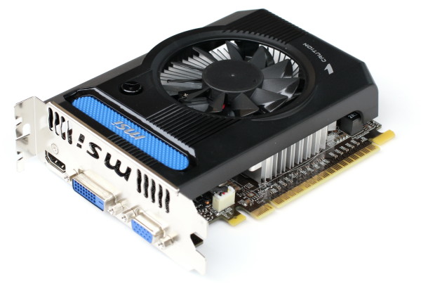

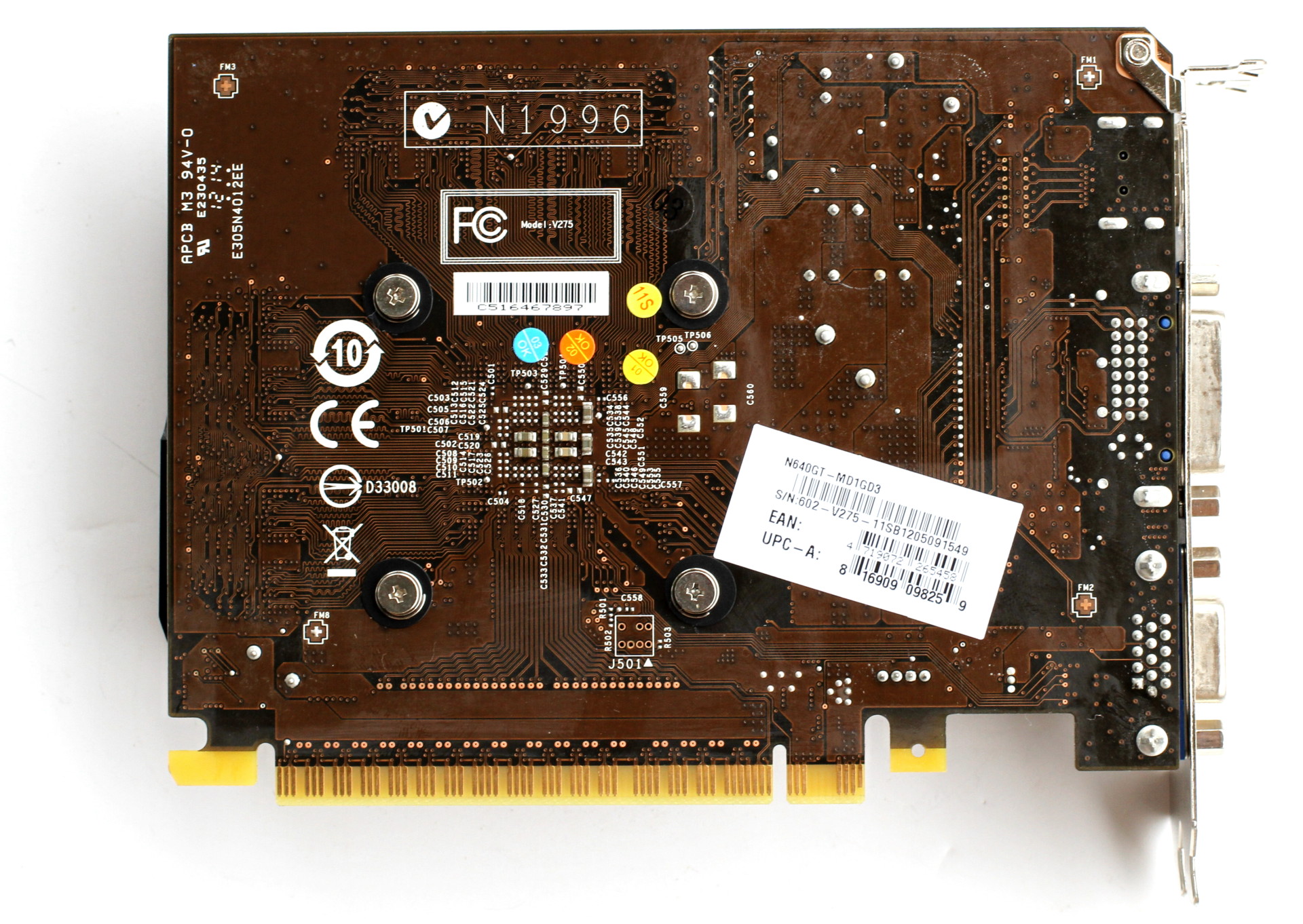

Si, contrairement à Gainward, MSI a opté pour un PCB au format classique, la connectique est par contre identique et permet de piloter 3 écrans avec une sortie VGA, une sortie DVI Dual-Link et une sortie HDMI. Tout comme chez Gainward, le ventilateur est relativement petit et au format slim. Sans être d'une extrême discrétion, il est moins bruyant que celui qui équipe la Radeon HD 7750 de référence.

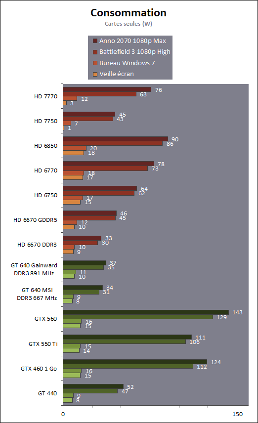

Nous avons mesuré la consommation des cartes seules en veille écran, au repos sur le bureau Windows 7 et en charge dans Battlefield 3 (1080p, niveau de détail élevé) et Anno 2070 (1080p, niveau de détails maximal).
![](/medias/photos_news/00/38/IMG0038980.gif)
L'effort de réduction de la consommation fait par Nvidia par rapport à la génération Fermi est ici évident : la GT 640 est 25 à 30% moins énergivore en charge que la GT 440. Au repos la consommation reste similaire bien que légèrement supérieur sur notre échantillon de test.

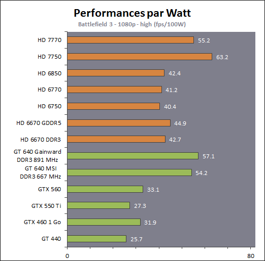

La Radeon HD 7750, à 45W, consomme 20% de plus que la GT 640, mais du fait de ses performances supérieures, affiche un rendement énergétique légèrement plus élevé :
![](/medias/photos_news/00/38/IMG0038981.gif)
Si la GeForce GT 640 ne bat pas la Radeon HD 7750, elle témoigne malgré tout de l'évolution fulgurante par rapport à la génération Fermi : +120% par rapport à la GT 440 !

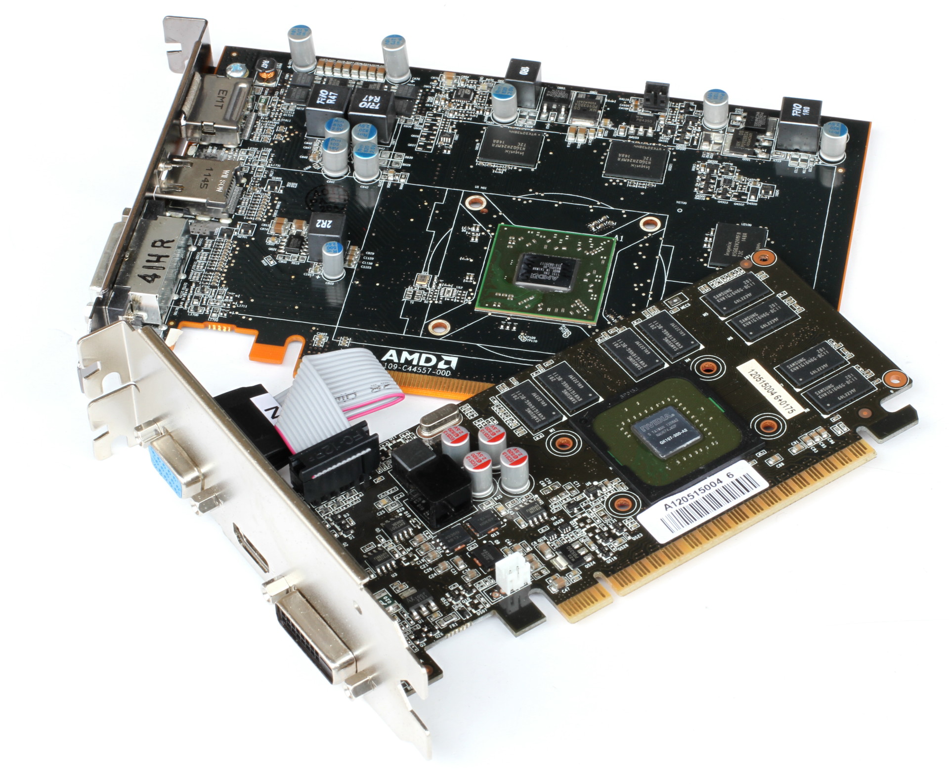

Equipé de mémoire DDR3, le GPU GK107, en bas, peine face au GPU Cape Verde, en haut.
Avec plusieurs mois de retard sur la concurrence, il est dommage que Nvidia n'ait pas décidé de nous proposer un modèle d'entrée de gamme plus intéressant, car le GPU GK107 en est capable. Equipé de mémoire GDDR5, comme c'est le cas en version OEM, il aurait affiché une prestation très différente et peut-être surpassé la Radeon HD 7750 même si le GPU Cape Verde qui l'anime semble hors d'atteinte dans sa version HD 7770.
