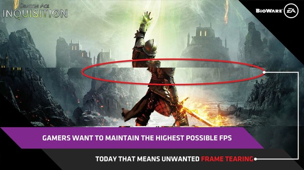

La parade couramment utilisée par les joueurs consiste alors à désactiver la synchronisation verticale. Avec une carte graphique performante, les performances peuvent s'envoler bien au-delà du taux de rafraîchissement de l'écran et en cas de ralentissement, la perte de performances n'est pas amplifiée comme dans l'exemple précédent. Il n'y a plus de grosse saccade, ni de perte de fluidité généralisée. Par contre, le GPU ne cherchant plus à se synchroniser avec l'écran, l'affichage d'une image sera brusquement coupé pour continuer avec l'image suivante dès qu'elle est prête. A l'écran, nous n'observons plus une image pleine mais bien 2 (ou plus) morceaux d'images qui se succèdent. Suivant la situation, mouvement important à l'écran ou pas, la frontière entre ces 2 images est plus ou moins importante et visible, ce qui donne la sensation de cassure dans l'image (tearing en anglais).

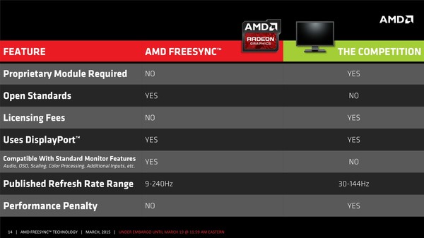

FreeSync vs G-Sync

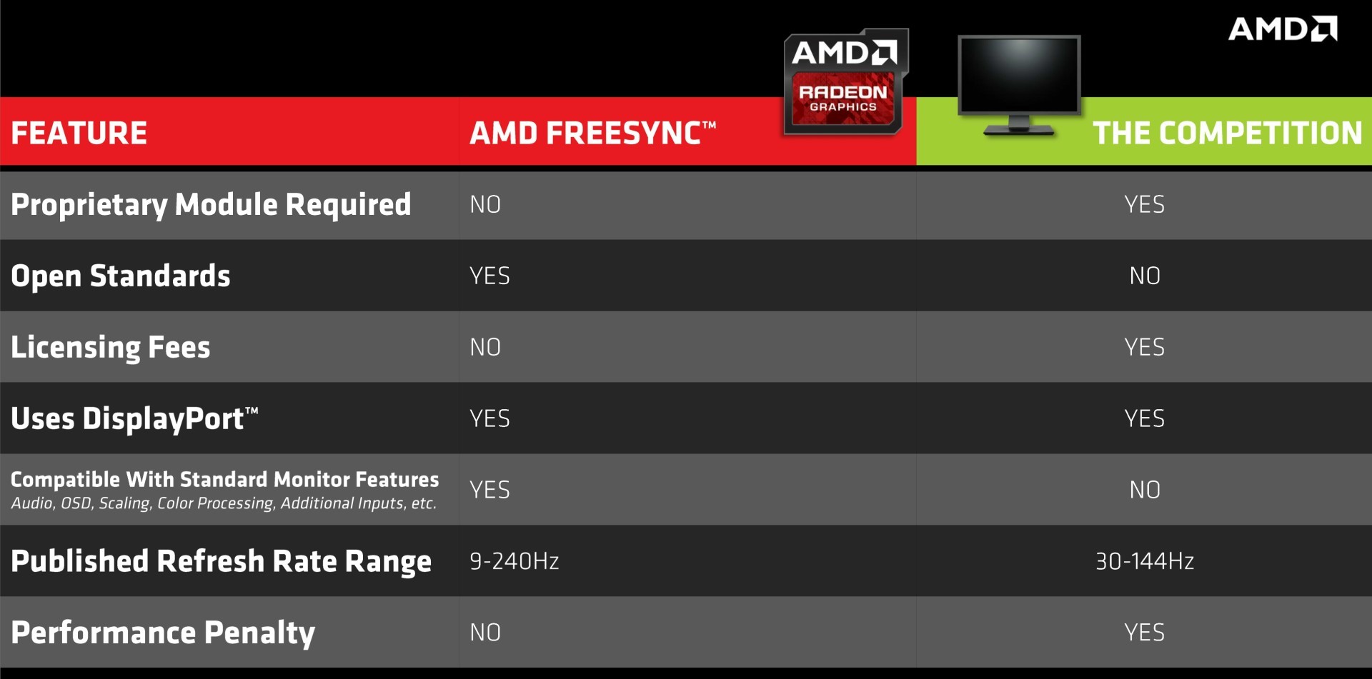

Si ces deux techniques de pilotage des écrans ont un objectif identique, leur implémentation diffère quelque peu. Nvidia a fait en sorte de contrôler l'affichage du GPU à l'écran via une technologie propriétaire. Pour mettre au point un écran G-Sync, il faut ainsi y intégrer la carte contrôleur développée par Nvidia sur base d'un module FPGA (puce programmable), ce qui la rend très onéreuse. A l'inverse, AMD a travaillé avec le groupe VESA pour faire adopter une spécification standardisée qui permet une implémentation de la FRV dans les contrôleurs d'écrans classiques (également appelés "scalers"), des puces fabriquées en volume et donc nettement moins chères.
AMD a également prévu une implémentation plus flexible. Là où G-Sync offre une fenêtre de fonctionnement de 30 à 144 Hz pour la FRV, FreeSync support un mode plus étendu, de 9 à 240 Hz, si bien entendu la dalle en est capable.

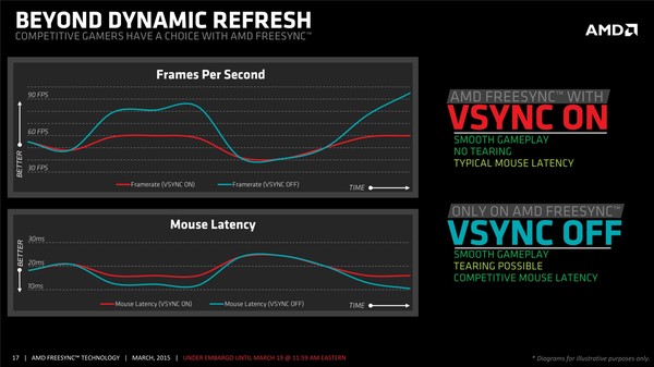

Alors que G-Sync fonctionne toujours sur base d'une V-Sync ON en dehors de la plage de FRV, FreeSync propose le choix aux joueurs : V-Sync ON ou OFF. Une seconde option qui permet de profiter de performances maximales en cas de dépassement de la fréquence de rafraîchissement maximale, ce qui peut réduire quelque peu la latence mais en réintroduisant du tearing. Pour les joueurs professionnels, FreeSync + VSync OFF permet ainsi de profiter d'une fluidité parfaite à 140 FPS et de la latence réduite dans les passages à 300 FPS. Pour les autres, l'intérêt est de réduire quelque peu les saccades lorsque le niveau de performances passe sous la limite basse de la FRV.

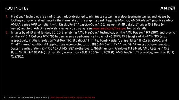

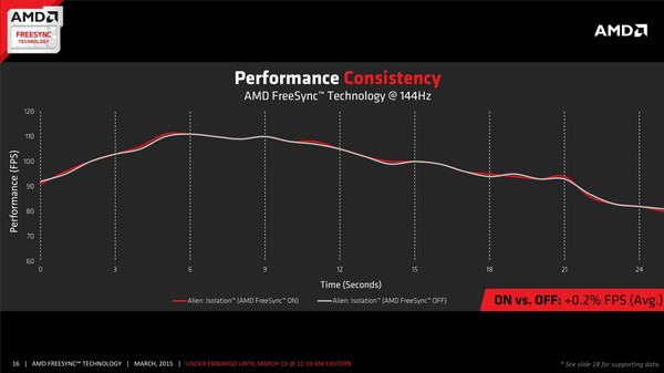

Enfin, l'écran communique aux pilotes, via l'EDID, la plage de fonctionnement de la FRV, par exemple de 40 à 144 Hz. La carte graphique n'aura donc plus à vérifier constamment si elle peut ou pas envoyer une image à l'écran, elle peut le prédire sur base de ces informations. G-Sync doit faire cette vérification, ce qui impacte légèrement les performances. Alors que nous avions observé un coût de 3 à 5% lors du lancement de G-Sync, Nvidia a optimisé le tout et il est aujourd'hui limité à 1.5% selon les propres chiffres d'AMD. Mais en insistant sur ce détail, ce dernier démontre en fait à quel point cet aspect est totalement négligeable en pratique.

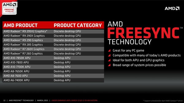

Au final, FreeSync a ainsi quelques petits avantages sur G-Sync. Mais il a également un désavantage de taille : son support repose sur la dernière version du moteur d'affichage des GPU AMD. La FRV standardisée via l'Adaptive-Sync n'est ainsi compatible qu'avec les GPU Hawaii (R9 290), Tonga (R9 285) et Bonaire (HD 7790, R9 260) ainsi qu'avec les APU Kaveri et Kabini, là où G-Sync est supporté sur toutes les GeForce supérieures à la GTX 650 Ti.

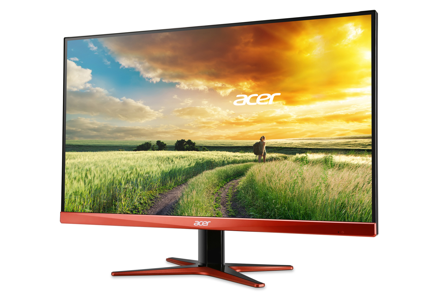

Pour ce test, AMD nous a fourni un écran Acer XG270HU. Deux en fait, la dalle du premier ayant souffert pendant le transport, ce qui ne nous a laissé que peu de temps pour évaluer le second.
Cet écran est un 27" en 2560x1440, 144 Hz et 1 ms. Une configuration bien adaptée au jeu haut de gamme, même s'il repose sur une dalle TN. Au niveau de la connectique, il propose des entrées HDMI, DVI et DisplayPort. Exploiter cette dernière est bien entendu obligatoire pour profiter de la FRV à travers FreeSync. Cet écran commence à être disponible sur certains marchés au tarif de 500€, ce qui est sensiblement moins cher qu'un écran G-Sync similaire.
La plage de fonctionnement de la FRV est de 40 à 144 Hz pour cet écran, une spécification qui d'emblée semble par contre un peu légère au niveau de la limite basse…

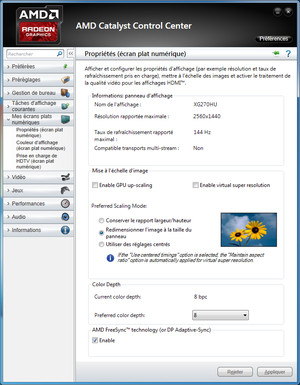

Nos premiers tests avec FreeSync ont tout d'abord confirmé que la technologie fonctionne bien comme prévu. A la première connexion d'un écran compatible, les pilotes Catalyst proposent de l'activer dans les pilotes. Le paramètre de V-Sync est ensuite contrôlé comme d'habitude dans les jeux.

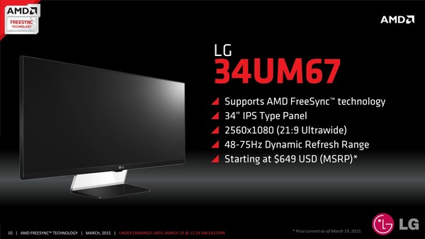

Face à la longue, très longue même, attente de ces moniteurs, AMD a probablement fait quelques compromis sur ce que la société considère être le niveau de qualité à atteindre pour profiter du label FreeSync. Si descendre jusque 30 Hz voire moins est idéal, c'est difficile en pratique sans entraîner un scintillement de la plupart des dalles actuelles. AMD s'est donc résolu à accepter des valeurs bien supérieures. 40 Hz pour l'écran Acer XG270HU que nous avons testé et son équivalent BenQ XL2730Z. Et même jusqu'à 48 Hz pour les LG 29UM67 et 34UM67. C'est bien trop et ça empêche de profiter d'une bonne fluidité dans la plage 40-60 fps qui est selon nous exactement là où se situe tout l'intérêt de ces techniques d'affichage.
