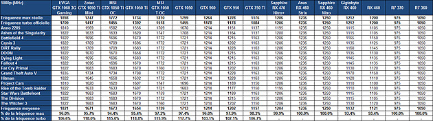

Voici les fréquences que nous avons pu relever en pratique lors de nos mesures de performances :
Du côté des Radeon RX 460, grâce à une limite de consommation nettement relevée par rapport aux spécifications de références, les cartes d'Asus et de Sapphire maintiennent à peu près leur fréquence maximale dans tous les jeux. Ce n'est évidemment pas le cas de la carte de Gigabyte qui se contente d'une moyenne de 93% de sa fréquence maximale.
Du côté des GeForce GTX 1050, Nvidia a de toute évidence été très conservateur au niveau de la fréquence turbo officielle. En pratique le GP107 monte beaucoup plus haut et nous obtenons une fréquence moyenne plus de 15% supérieure à ce que communique Nvidia.

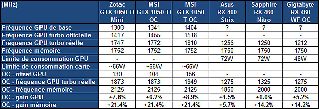

Pour ce dossier, nous n'avons pas effectué de mesures de performances après overclocking, mais nous avons cependant cherché à savoir ce dont étaient capables toutes ces cartes graphiques. Voici ce que nous avons obtenu :
C'est du côté des GeForce GTX 1050 que les gains sont les plus élevés. Et ils le seront de toute évidence également en pratique. Rappelons que l'overclocking GPU des GeForce se fait via un offset qui revient à déplacer la courbe des fréquences/tensions et donc à réduire la tension à chaque niveau de fréquence donné, ce qui se traduit par un gain même quand le GPU atteint sa limite de consommation à ses fréquences de base.
C'est différent pour les Radeon pour lesquelles l'overclocking GPU revient à prolonger cette courbe des fréquences/tensions avec dans certains cas une augmentation de la tension automatique à la fréquence overclockée, ce qui se traduit par une absence totale de gain lorsque la limite de consommation est atteinte aux fréquences de base. En réalité le comportement de l'overclocking GPU des Radeon se rapproche plus de l'overvolting accessible sur certaines GeForce !
Notons qu'il n'est pas possible de pousser la limite de consommation sur les GeForce GTX 1050 sans connecteur d'alimentation. Celles-ci exploitent déjà la consommation maximale autorisée via le bus et Nvidia n'autorise pas ses partenaires à ne pas respecter cette spécification. Cette limite peut par contre être relevée sur les Radeon, y compris sur la carte de Gigabyte sans connecteur d'alimentation que nous avons testée, quitte à aller au-delà des spécifications.
Enfin, dans le cas de certaines Radeon RX 460, notamment Sapphire et Asus, il existe des bios qui permettent d'activer les 2 CU supplémentaires présents dans le GPU. Rien ne garantis cependant qu'ils seront fonctionnels sur toutes les cartes. Par ailleurs, ces bios ne sont pas fonctionnels avec les pilotes les plus récents.
