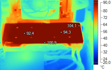

Thermographiques infrarougeVoici ce que tout cela donne en charge à travers l'imagerie thermique :
| Radeon R9 290X de référence – Quiet Radeon R9 290X de référence – Uber Radeon R9 290X CFX de référence – Quiet Radeon R9 290X CFX de référence – Uber Radeon R9 295X2 de référence Radeon HD 7990 de référence GeForce GTX 690 de référence GeForce GTX Titan Z de référence GeForce GTX Titan Z de référence – 'Uber' 120%/95°C GeForce GTX 780 Ti SLI de référence GeForce GTX 780 Ti SLI de référence – 'Uber' 106%/95°C GeForce GTX 780 Ti de référence GeForce GTX 780 Ti de référence – 'Uber' 106%/95°C | [ Système ] [ Carte graphique ] [ Système ] [ Carte graphique ] [ Système ] [ Cartes graphiques ] [ Système ] [ Cartes graphiques ] [ Système ] [ Carte graphique ] [ Système ] [ Carte graphique ] [ Système ] [ Carte graphique ] [ Système ] [ Carte graphique ] [ Système ] [ Carte graphique ] [ Système ] [ Cartes graphiques ] [ Système ] [ Cartes graphiques ] [ Système ] [ Carte graphique ] [ Système ] [ Carte graphique ] |
La GeForce GTX Titan Z chauffe, cela ne fait aucun doute. D'une part elle expulse une partie importante de l'air chaud qu'elle génère dans le boîtier et d'autre part sa plaque arrière n'a pas qu'un rôle esthétique et fait réellement office de dissipateur pour l'étage d'alimentation. Sur la totalité de sa surface, la température est supérieure à 90 °C. Dédier un ventilateur du boîtier à son refroidissement ne serait pas un luxe.
Au niveau des systèmes, nous pouvons observer que les GTX Titan Z et GTX 690 entraînent une chauffe plus importante que pour la HD 7990 et bien entendu que pour la R9 295 X2 qui expulse presque la totalité de l'air chaud qu'elle génère en dehors du boîtier. Evitez de placer un disque dur à hauteur de ces cartes !
Vous pourrez observer que le câble d'alimentation chauffe par contre plus avec la R9 295 X2 que sur des cartes moins gourmandes, notamment au niveau du connecteur en sortie de l'alimentation (56 °C).
Au niveau des cartes graphiques, l'étage d'alimentation de la Radeon R925X2 atteint 100 °C, ce qui explique pourquoi il dispose d'un ventilateur dédié. Du côté de la GTX Titan, c'est au niveau des composants des étages d'alimentation que la chauffe est plus importante mais elle se répartit sur toute la surface de la plaque arrière.
