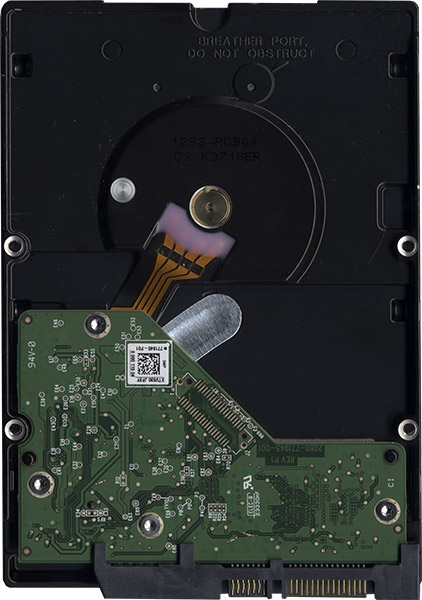

C'est Western Digital qui nous a fourni un WD40EZRX fabriqué en septembre 2013 et équipé du firmware 80.00A80, une numérotation que l'on retrouve sur l'ensemble des disques Green/Red testés depuis un an. Il pèse 680g, c'est 50g de plus que la version 3 To.

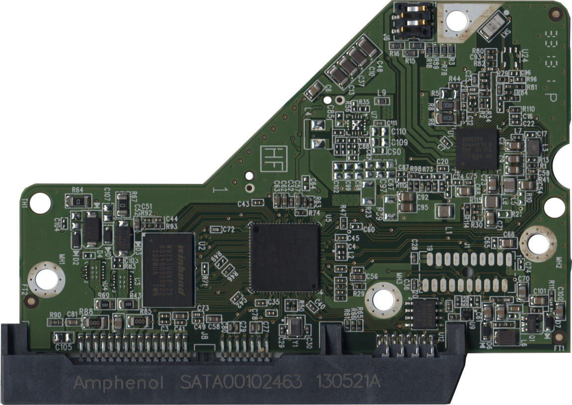

Le PCB intègre un contrôleur Marvell 88i9446, alors que c'est une puce ST qui gère le moteur du disque. Les 64 Mo de mémoire sont fabriqués par Winbond.
