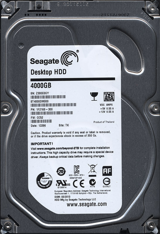

Seagate Desktop HDD.15 4 To ST4000DM000 en testLancée en février 2013, la gamme Desktop HDD.15 de Seagate n'est dans la pratique composée que d'un seul disque, le ST4000DM000 offrant donc une capacité de 4 To.
Après avoir annoncé une simplification de sa gamme 3"1/2 desktop au profit unique des disques 7200 tpm en novembre 2011, Seagate s'est ravisé puisque ce disque marque le retour du constructeur sur des disques à plus faible vitesse, 5900 tpm en l'occurrence.
Ce disque utilise 4 plateaux de 1 To, avec un débit maximal soutenu de 180 Mo /s, contre 146 Mo /s en moyenne. Le temps d'accès est annoncé comme inférieur à 12ms, valeur à laquelle il faut ajouter la latence moyenne de 5,1ms. La température de fonctionnement ambiante maximale est de 60°C, alors que Seagate ne donne pas de MTBF et va même jusqu'à indiquer qu'une utilisation correspondant plus de 55 To de transferts par an, soit 150 Go par jour, peut avoir un impact sur la durée de vie du produit … sic !
La garantieLes Desktop HDD.15 sont couverts par une garantie de 2 ans, avec une prise en charge directe par Seagate via une adresse en France.
Le disque
Le Desktop HDD.15 4 To utilisé pour ce test est issu du commerce. Fabriqué en avril 2013 en Thaïlande, il est équipé du firmware CC52. Sur la balance il affiche 615 grammes, comme le 7200.14 3 To. Il semble donc que le poids du plateau supplémentaire soit compensé par une base métallique plus légère.

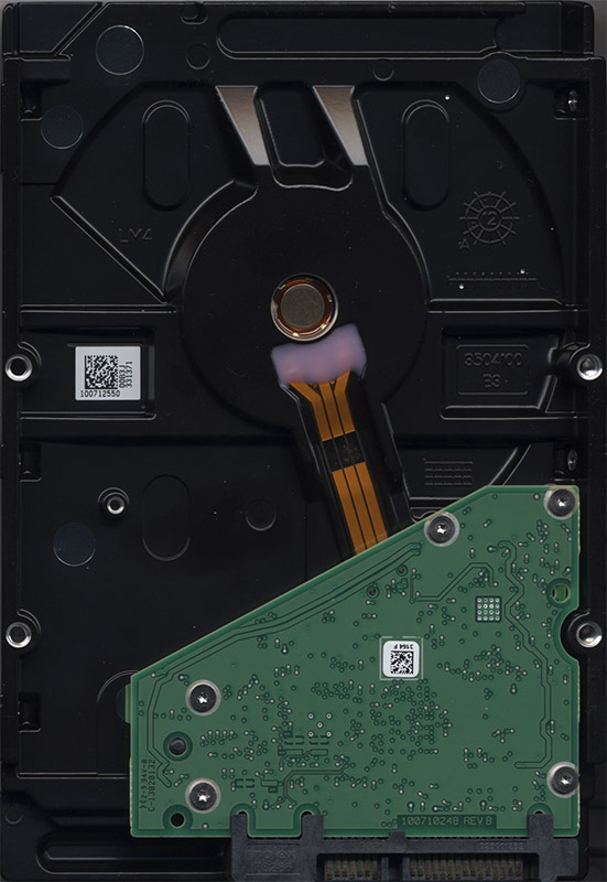

Le PCB intègre un ensemble habituel chez Seagate composé d'un contrôleur principal LSI, d'un contrôleur de moteur de chez Smooth et des 64 Mo de DRAM ici d'origine Hynix.
Côté firmware, l'Automatic Acoustic Management (AAM) n'est pas accessible, et les commandes ATA Streaming ainsi que le SMART Command Transport ne sont pas de la partie. L'Advanced Power Management est par contre accessible et il permet de désactiver le parcage des têtes pour qui le souhaiterait. Ce dernier a lieu par défaut après 30 secondes d'inactivité et il fait tomber la consommation de 6,2 watts à 3,9 watts. A l'inverse, en réglant l'APM à un niveau plus bas on peut forcer le disque à arrêter la rotation des plateaux après 30 secondes d'inactivité.
