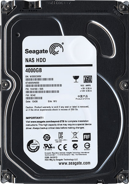

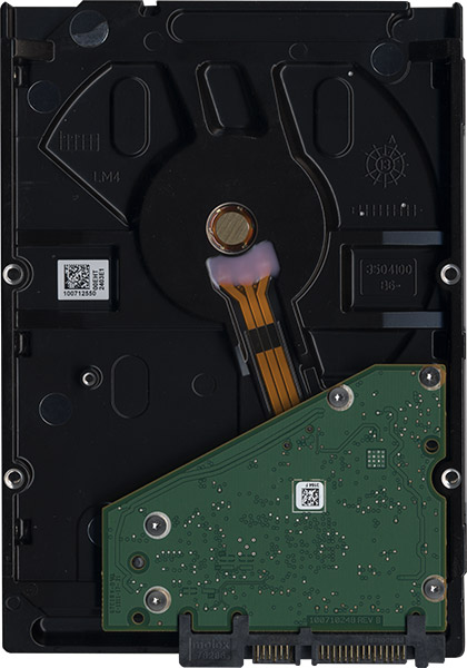

Seagate nous a prêté le disque de ce test. Fabriqué en mai 2013, il utilise un firmware SC42 et pèse 615 grammes, une constante puisqu'il s'agit du même poids que le Desktop HDD.15 4 To, NAS HDD 3 To et 7200.14 3 To !

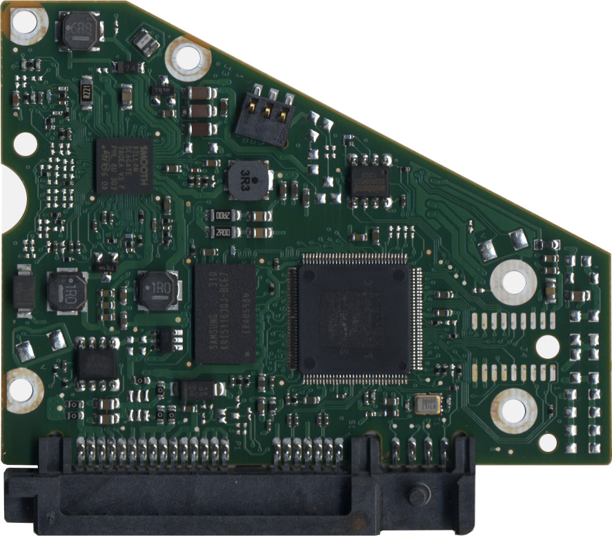

La carte contrôleur est la même que sur le Desktop HDD.15, on retrouve donc un contrôleur principal LSI alors que c'est une puce Smooth qui gère le moteur du disque. La puce mémoire est cette fois d'origine Samsung.
