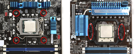

Montage simple ou non ?Globalement, tous les ventirads de ce comparatif sont simples à monter. Il faudra toutefois s'armer de plus de patience pour ceux qui nécessitent d'installer une plaque de fixation à l'arrière de la carte mère.
En effet, si vous ne disposez pas d'un boitier vous laissant accès à l'arrière de la carte, il vous faudra la démonter pour pouvoir mettre en place le ventirad. Ce passage obligé peut être un frein à votre motivation à changer de ventirad, il s'agit donc d'un point à vérifier à l'achat.
Si elle est un peu plus longue au montage, la fixation par une plaque arrière à l'avantage d'être plus solide qu'un montage utilisant les fixations standards AMD et Intel. Le PC étant un animal assez sédentaire, ce n'est pas un gros problème mais avec une fixation standard n'oubliez pas de transporter la machine à plat pour éviter une chute qui décrocherait le ventirad et qui pourrait endommager les composants. Pour un transport par un transporteur, nous vous conseillons de démonter le ventirad si ce dernier utilise des fixations classiques.
