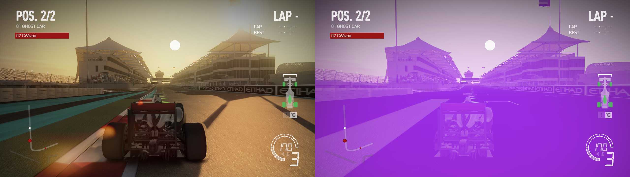

F1 2010Nvidia : Fair (detecté comme Formula 1 Racing)
Tridef : Profil (DX 9,11)
Les release notes des pilotes 260.89 de Nvidia, sortis au même moment que ce jeu indiquaient bien l’ajout d’un jeu de Formule 1, baptisé « Formula 1 Racing » (possiblement F1 Racing Championship, jeu d’Ubisoft datant de 2000, ou son prédécesseur F1 Racing Simulation, 1997 ?). Le tout récent F1 2010 de Codemasters est détecté comme tel mais ce n’est pas une typo, la stéréoscopie ne fonctionnant pas. F1 2010 utilise une version améliorée du moteur maison de Codemasters (Ego V1.5) déjà utilisé sur Dirt 2 (V1.0), le rendu sur l’œil droit étant cet fois ci violet.
F1 2010 n’est pour l’instant pas supporté par Nvidia.
Le cas de Tridef est original. D’abord, les menus en 3D divergent beaucoup trop fortement au point qu’il est impossible de les réconcilier en une seule image. En jeu, tout semble correct jusqu'à ce que l’on passe un enchainement de virage et que des tribunes apparaissent au loin. L’autofocus se déclenche alors, changeant la perspective. Instinctivement on aura tendance a braquer pour compenser. Le problème est facile à régler : il suffit de désactiver l’auto focus pour revenir au mode Fixed 1 et le jeu est parfaitement jouable, y compris en mode DirectX 11 (patch 1.01 nécessaire). Mieux, le mode Fixed1 corrige le problème des menus. Tridef a tendance à mettre un peu trop en avant à notre gout sa technologie d’autofocus, qui certes la démarque de Nvidia, mais qui parfois gâche bêtement la première impression que l’on peut se faire de leur logiciel.
Extrême divergence due à l’auto focus de Tridef. Le supprimer résout le problème.
