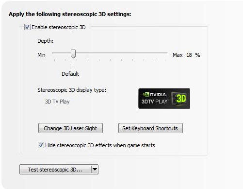

Le panneau de réglages de la stéréoscopie chez Nvidia.

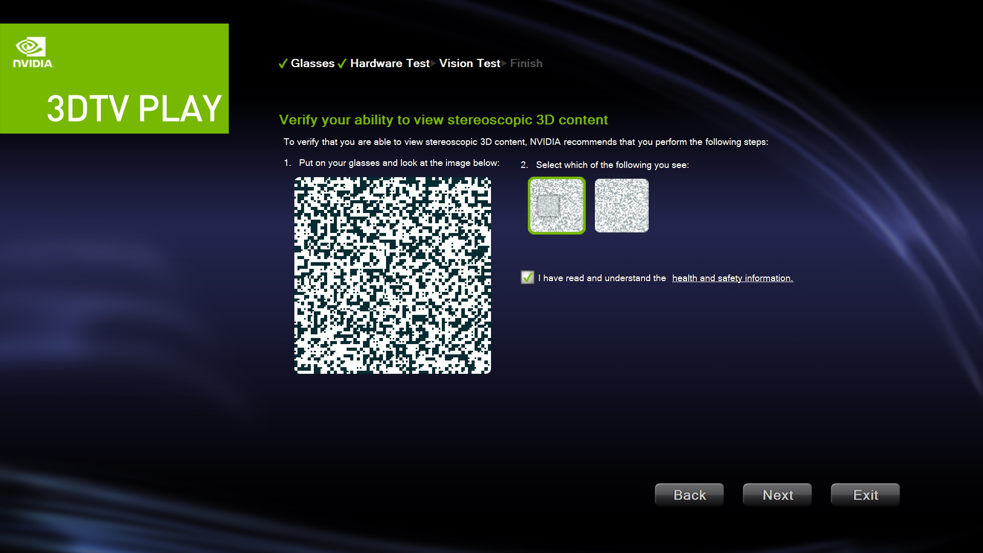

Une fois la fonctionnalité débloquée, le fonctionnement est simplissime, un assistant de configuration demandera de fermer un œil puis l’autre pour éviter toute inversion des images. Vous pourrez trouver les étapes ci-dessous.
L’assistant de configuration de 3DTV Play.

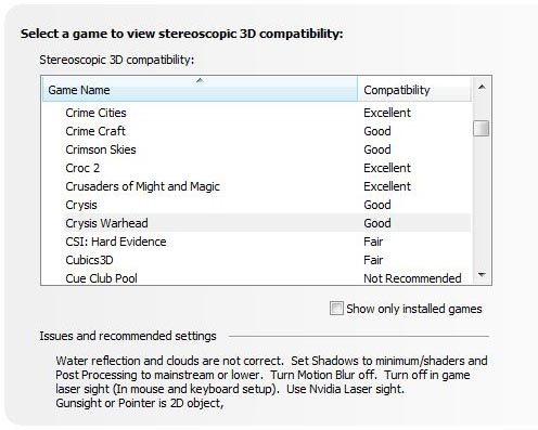

Le pilote peut alors s’activer ou se désactiver automatiquement dans n’importe quel jeu en utilisant le raccourci Ctrl+T. Nvidia utilise un concept de profil pour les jeux supportés (liste annoncée de 475 titres) qui a deux buts. Le premier, indiquer le niveau de support (rating) du jeu. Dans l’ordre :
- 3D Vision Ready
- Excellent
- Good
- Fair
- Not Recommended

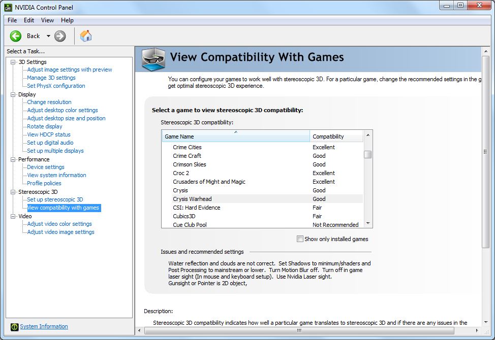

Le premier est facile à comprendre, il s’agit de titres validés par Nvidia par le biais de son programme développeur et avec lesquels l’expérience sera (généralement) impeccable. Les jeux en Good et Fair auront généralement des problèmes ou nécessiteront des concessions graphiques importantes. Les jeux non recommandés sont injouables pour différentes raisons. Notez que la liste des jeux compatibles (avec de légères variantes, la catégorie « Poor » ayant disparue des pilotes) se trouve en ligne sur le site de Nvidia .
Certaines annotations peuvent être longues, c’est le cas pour Crysis Warhead.
C’est en effet l’autre intérêt des profils, pour chaque jeu, Nvidia indique les options graphiques qui peuvent poser problème pour la stéréoscopie. Dans certains cas il peut s’agir de désactiver simplement le Motion Blur et dans d’autres les coupes peuvent être plus sévères. Ces informations, disponibles dans le panneau de contrôle apparaissent aussi au lancement du jeu en surimpression en bas à droite de l’écran, on peut faire apparaitre et disparaitre ce panneau en utilisant le raccourci Ctrl+Alt+Insert.

D’autres raccourcis sont également disponibles pour régler l’effet de profondeur (par défaut il est faible pour permettre une adaptation, on peut l’adapter via les raccourcis Ctrl+F3/F4) et l’on peut régler manuellement la convergence, l’endroit de la scène vers lequel les deux caméras sont pointés. Le point de convergence est toujours fixe chez Nvidia (même s’il est ajustable), une différence nous allons le voir avec le middleware de Tridef.

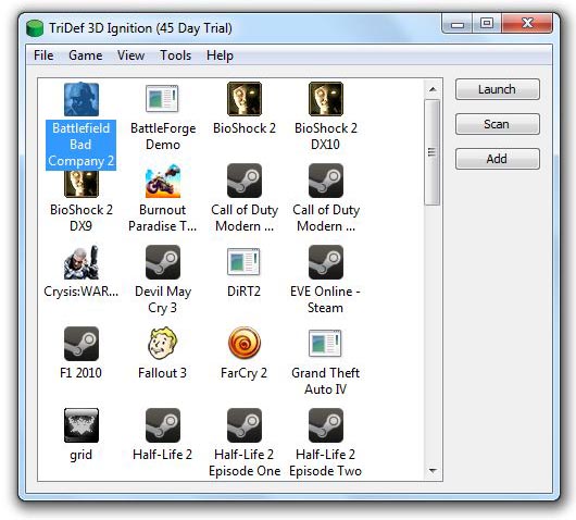

Tridef Ignition, l’interface qui permet de lancer les jeux en 3D.
Pour jouer à un jeu en 3D, il faudra passer par un lanceur dédié, Tridef Ignition. Par défaut il détecte les jeux présents sur votre machine et pour lesquels un support est disponible (351 profils). La détection automatique marche assez bien, seul Race Driver Grid n’aura pas été détecté. Pas de problème à signaler non plus avec les jeux que vous auriez acheté sous Steam.

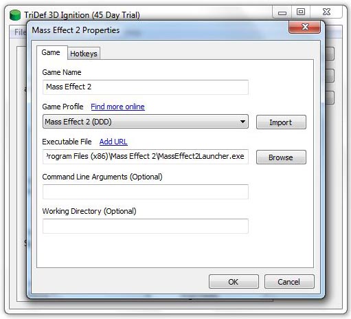

Par rapport à Nvidia, l’interface des profils ne nous apprendra pas grand-chose. Il n’y a pas d’indications sur un niveau de support, ou d’éventuels réglages à utiliser pour obtenir la meilleure expérience 3D. On peut simplement régler les raccourcis pour chaque profil et rajouter éventuellement des paramètres en ligne de commande.
Les profils sont assez maigres en information dans l’interface principale.

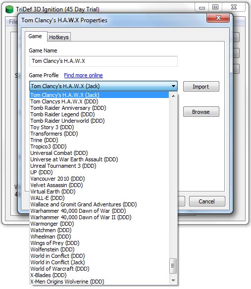

Notez enfin que changer une option dans un jeu créera automatiquement un clone du profil dans l’interface Ignition. Pour revenir aux paramètres par défaut, il faut choisir le profil original (avec (DDD) à la fin du nom du profil). Globalement, si l’ergonomie de l’interface Ignition pourrait être revue pour par exemple montrer les paramètres que l’on peut changer en cours de jeu (dans un onglet avancé), la présence d’une notation ou d’éventuels conseils sur les réglages à utiliser pour une expérience optimale sera le principal reproche que l’on pourra faire à la solution de Tridef.
Les profils crées porteront le nom de votre compte utilisateur Windows.
