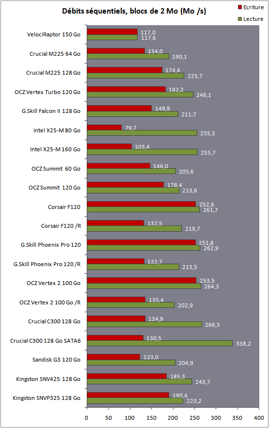

On commence par les débits séquentiels en utilisant des blocs des données de 2 Mo, ce qui permet d’obtenir la bande passante maximale du périphérique. En lecture, le Crucial C300 arrive en tête en SATA 3 Gbits mais surtout en SATA 6 Gbits ou il atteint 338 Mo /s ! Il est suivi de près par le Vertex 2 et les autres SSD SandForce lorsqu’il travaille sur des données facilement compressibles qui atteint alors 264 Mo /s, mais ce débit tombe à 203 Mo /s lorsque les données sont incompressibles. Globalement tous les SSD offrent des débits séquentiels en lecture de haut vol.
En écriture, c’est différent puisque le X25-M 80 Go montre ici sont point faible avec seulement 79 Mo /s. Bien entendu ce n’est pas l’utilisation principale d’un SSD, surtout de cette taille, que de le remplir avec des gros fichiers, mais bon. La première place est occupée par le Vertex 2 mais à condition de pouvoir compresser les données, dans la négative il passe de 253 à 135 Mo /s. Le SSD le plus véloce est alors le Vertex Turbo, suivi du Summit 120 Go et du Crucial M225 128 Go. Il faut noter que la Flash Samsung est plus rapide en écriture séquentielle, puisque le Falcon II est notablement moins rapide que le M225 dans ce domaine.

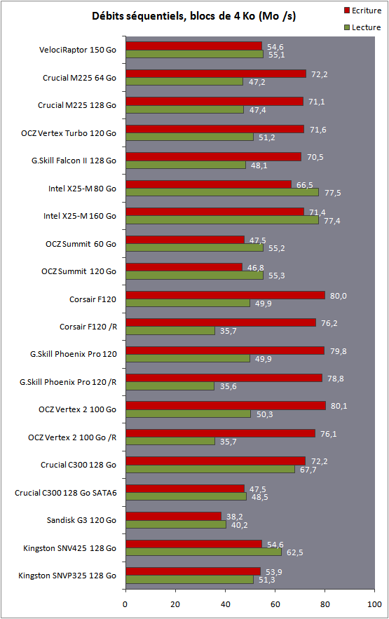

On reste sur les accès séquentiels, mais cette fois avec des petits blocs de 4 Ko. Ceci va stresser un maximum le contrôleur au niveau de ces entrées / sorties. Les débits sont logiquement en forte baisse, et c’est le Sandisk G3 qui souffre le plus. Le C300 de Crucial n’est ici pas très bien placé lorsqu’il est utilisé avec le contrôleur Marvell 6 Gbits et le pilote Microsoft (le TRIM n’étant pas actif avec le pilote Marvell), alors qu’il est à son aise sur le contrôleur Intel 3 Gbits et le pilote Intel. Dans ce cas, il se partage en effet la première place avec les Intel X25-M.
