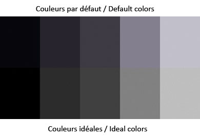

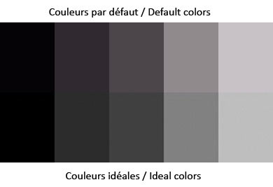

Concrètement : le rendu des grisA moins d'être un expert des écrans, et encore, il est difficile d'imaginer ce que représentent de tels écarts. Ce qui gêne avant tout, c'est quand on constate des dominantes de couleurs à l'écran. Ces dominante affectent d'habitude toutes les nuances, elles sont particulièrement évidentes sur les gris. L'oeil repère très vite quand l'image tire vers le bleu ou vers le rouge.
Voici donc les gris reconstitués, sur la base des résultats rapportés par notre sonde. En dessous, les gris idéaux demandés aux écrans. au dessus, les gris tels qu'ils sont affichés par les moniteurs.
TN 3 ms : Iiyama Prolite B2403WS
PVA 6 ms : Samsung SyncMaster 245T
